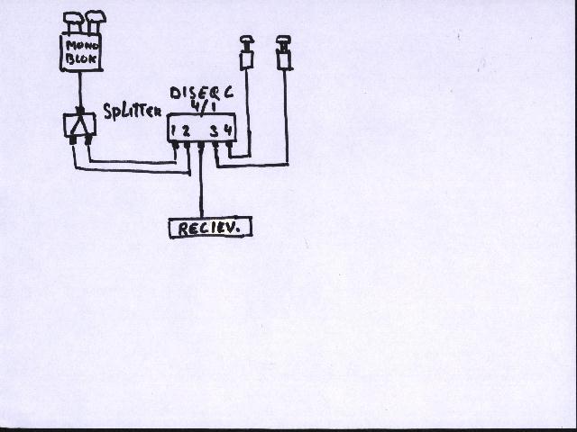

oplossing komb. monoblock/diseqC switch
Vaak heeft hier de vraag gestaan , kan ik een monoblock kombineren met andere lnb’s .
Omdat ik toch niets (beters) te doen had , heb ik het volgende geprobeerd (en met succes).
Er was welliswaar geen monoblock voorhanden , maar daar heb ik een 2e diseqC-switch voor gebruikt .
De splitter is een gewone voor CAI (centraal antenne), makkelijk en goedkoop te verkrijgen bij de “dat zeg ik” DHZ .
Na opening hieruit alle komponenten verwijderd en alle 3 de aansluitingen aan elkaar verbonden .
De tekening spreekt verder voor zich .

Dat e.e.a. signaal verlies oplevert , daarmee ben ik het eens , alleen is het zo dat de diseqC switch steeds maar 1 poort doorverbind .
Je hebt gelijk, zeer waarschijnlijk is een niet geschakelde ingang van een switch hoogohmig. Dan is het verlies heel klein.
Albert_H.
Ik snap dit verhaal niet. Werkt het nou wel, dwz dat je beide satellieten uit je monoblock krijgt op deze manier?
Of alleen de eerste? In dat geval dan werkt het hele verhaal toch niet?
Monoblock combineren kan wel met een 12V switch, met een programmeerbare switch in bepaalde gevevallen (SUR210) of een cascadeerbare opstelling (heel soms, bijv. SUR220 switch)
Bigfoot , het werkt dus wel , als de ontvanger diseqC 1 kiest opent de switch poort 1 , deze is via de splitter dan verbonden met het monoblock en deze kiest ook lnb 1 .
Kies je 2 dan schakelt de switch naar 2 , dan is het monoblock ook via de splitter verbonden en schakelt naar lnb 2 .
Tja idd dit zou (en hij doet het) moeten werken.
In welke stand hij ook staat hij komt altijd voor stand 1 en 2 op het monoblok uit.
En het monoblok weet niet beter en geeft singaal op zijn uitgang
En het blik van de oude splitter werkt voldoende om af te schermen :+1:

Heeft iemand deze opstelling al werkend. Ik heb het zelf geprobeerd met een simpele TV splitter van de DHZ zaak maar deze laat geen gelijkspanning door en dus werkt het zowiezo niet.
Is een switch als “J.h.ns.n 2 ways SAT splitter Ref. 9608” wel geschikt? Of storen de twee diodes?
Ik ben al heel lang bezig om het monoblok te combineren met een 4/1 switch maar tot nu toe zonder succes. Het voordeel is dat je maar 1 kabel naar buiten nodig hebt.
citaat Trust:
Na opening hieruit alle komponenten verwijderd en alle 3 de aansluitingen aan elkaar verbonden.
En dan laat ie wel gelijkspanning door.

Daar had ik overheen gelezen. Ik zal de splitter die ik heb dan maar eens leeghalen, maar hoe krijg je zo’n ding open? Moet je onder de sticker zijn? De metalen behuizing lijkt één geheel. :person_shrugging:
De sticker zit op een deksel , met een scherp voorwerp heb ik em er uit gewipt .
Je kunt ook in een hoek een gaatje boren en daar een schroevendraaier insteken .
Bedankt,
Het is gelukt en ik kan gaan solderen. Ik laat nog wel weten of het werkt.
:+1:
:+1:
Zo simpel, maar geen speld tussen te krijgen!
(Wel 2x diseqc signaal laten sturen)
Maar als je nou van poort 3 of 4 komt?
Dan krijgt de switch het signaal –> ga naar poort 2.
Maar dan heeft de monoblock lnb dit signaal niet gekregen.
Als je bij de ontvanger geen diseqc repeat in kunt stellen gaat het dus misschien niet werken.
Ik gebruik hem met een Humax dus die kan 2 keer sturen.

Dit heb ik getest met een Nokia D-box en daar kun je “diseqc repeat” volgens mij helemaal niet instellen , maar toch werkt het .
UPDATE
Ik heb n.l. zojuist ook bij een EMITOR AB switch (deze zijn zeer makkelijk open te maken ) intern een draadbrug gelegd tussen de middenaansluitingen van poort 1 en 2 .
Net ook even getest , en dan werkt het ook zonder die splitter of T-stuk .
Gewoon 1 kabel aan poort 1 of 2 van de switch naar 1 van de aansluitingen van het monoblok
