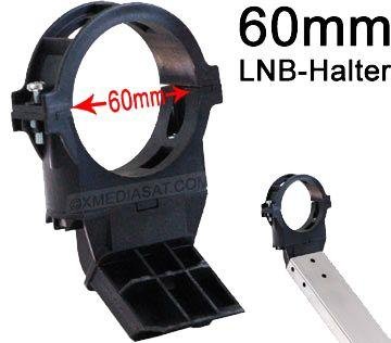

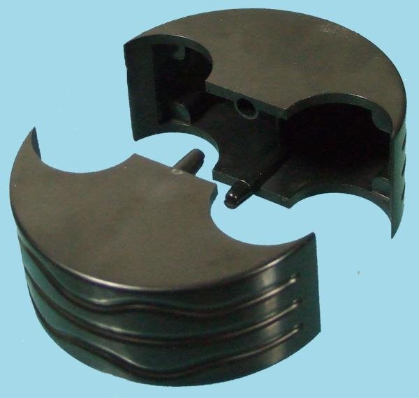

De lnb-afstanden kloppen totaal niet met deze duo-lnb’s op de schotels, zeker niet voor de ontvangst van de Astra 19,2 en Hotbird. Je moet dan geen afstand van 4,3 graden hebben maar een afstand van 6,2 graden en zeker geen schotel van 80cm.
Ook het horizontaal zetten van de duo-lnb is niet goed.
Natuurlijk kun je de duo-lnb in een 60mm houder zetten, zie bijlages, maar dan moet de duo-lnb nog wel schuin gezet worden voor een optimale ontvangst.
Voor de duo-lnb waar je de Hotbird en Astra 19,2 mee ontvangt, moet dat -8° zijn en voor de duo-lnb waar je de Astra 23,5 en Astra 28,2 mee ontvangt moet dat -14° zijn.
Het zou me niet verbazen als de problemen die je hebt mede te danken zijn aan het verkeerde gebruik en afstelling van de duo-lnb’s.
De ontvangst zal minimaal zijn en bij de minste regen waarschijnlijk weg vallen.
