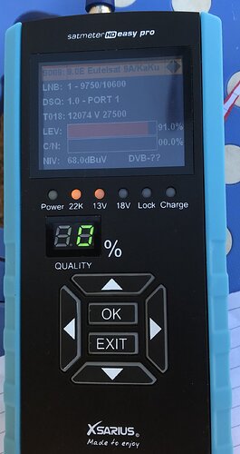

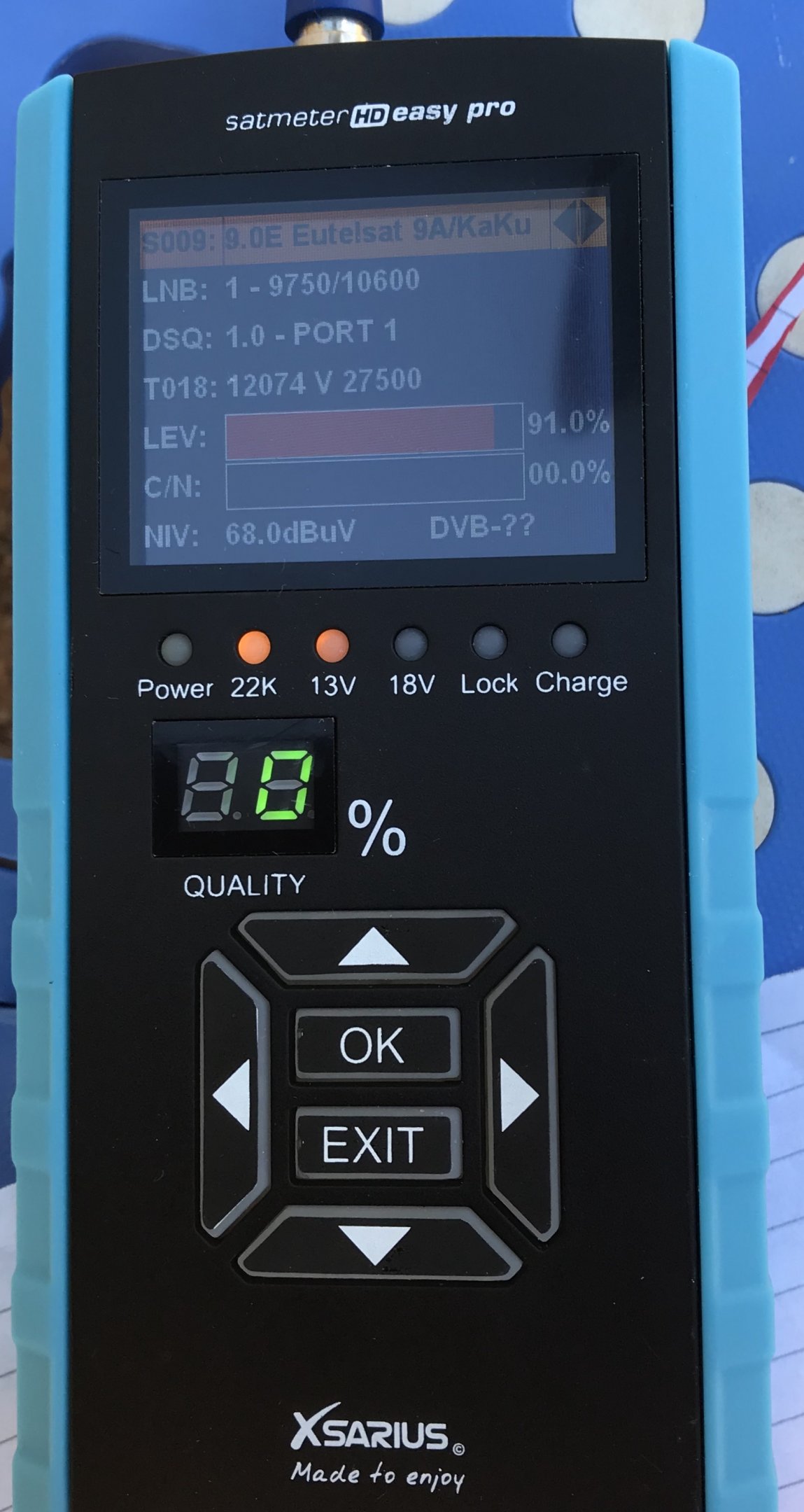

Ik heb een Satmeter de Xsarius mogen lenen en om de gegevens in te brengen dus eutelsat 9e op 12072V 30000zoekt hij zelf de satelliet, maar nu kom ik met de instellingen niet verder tot 12072 V 27.500 Dus ik kan geen 30000 instellen. Onderaan staan de letters DVB-??
Ik zal weer een foto sturen. Ik heb echt alle frequenties doorlopen maar…
Heb je nog een suggestie?
Dat moet zijn DVB-S2
Maar kan ik dat op het apparaat instellen. Op de meter dus?
Ik ben niet bekend met die meter maar weet de persoon dat niet waarvan je hem geleend hebt?

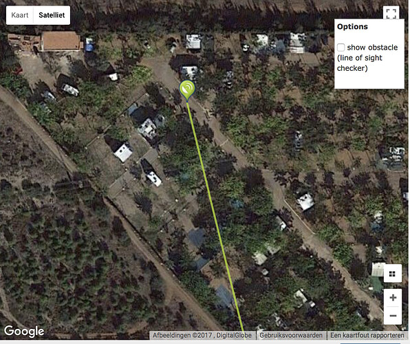

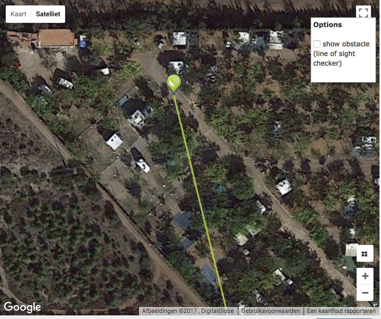

Ik heb nog even een plaatje van DishPointer toegevoegd.
Ik weet niet waar je op Azahar staat maar het startpunt van de pointer is aan het eind van de linker hoofdstraat vlak bij de Mobile Homes en is op Eutelsat 9B gericht.
Heb jij de indruk dat jouw LNB / schotel de richting van de groene streep volgt..?

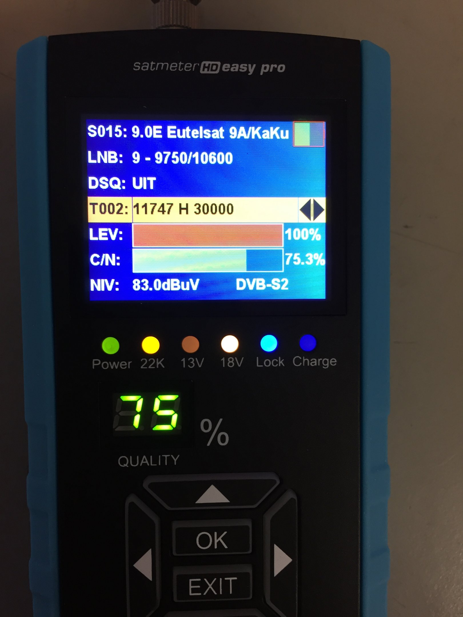

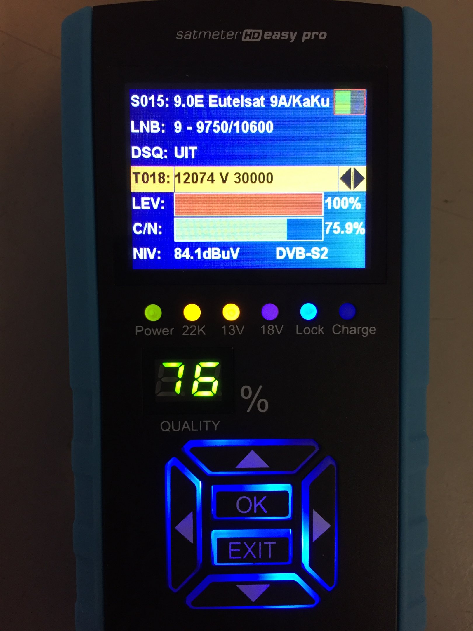

Je kan niet handmatig de transponders wijzigen.
dat moet je via een laptop doen.
dan kan je de nieuwe file er in laden via de mini usb.
ik zal vanmiddag de sofware en de file op de website zetten en de link doorgeven.
je kan proberen op tranponder 11727 v 27500, die zit net als joyne op de wide beam en al in de easy pro.

Ik heb de meter van Willem en hij heeft even geholpen, maar wil je eens naar de meter kijken. Er staat geen eutelsat 9E op.
kan ik daar nog iets mee?
Wij staan op de plek tegenover jouw caravan lek waar je altijd stond.
Dus aan het hek, ok.
Nee, als op de Schwaiger geen Eutelsat 9 staat kun je daar verder niets mee, daar staan alleen vaste satellieten op.
