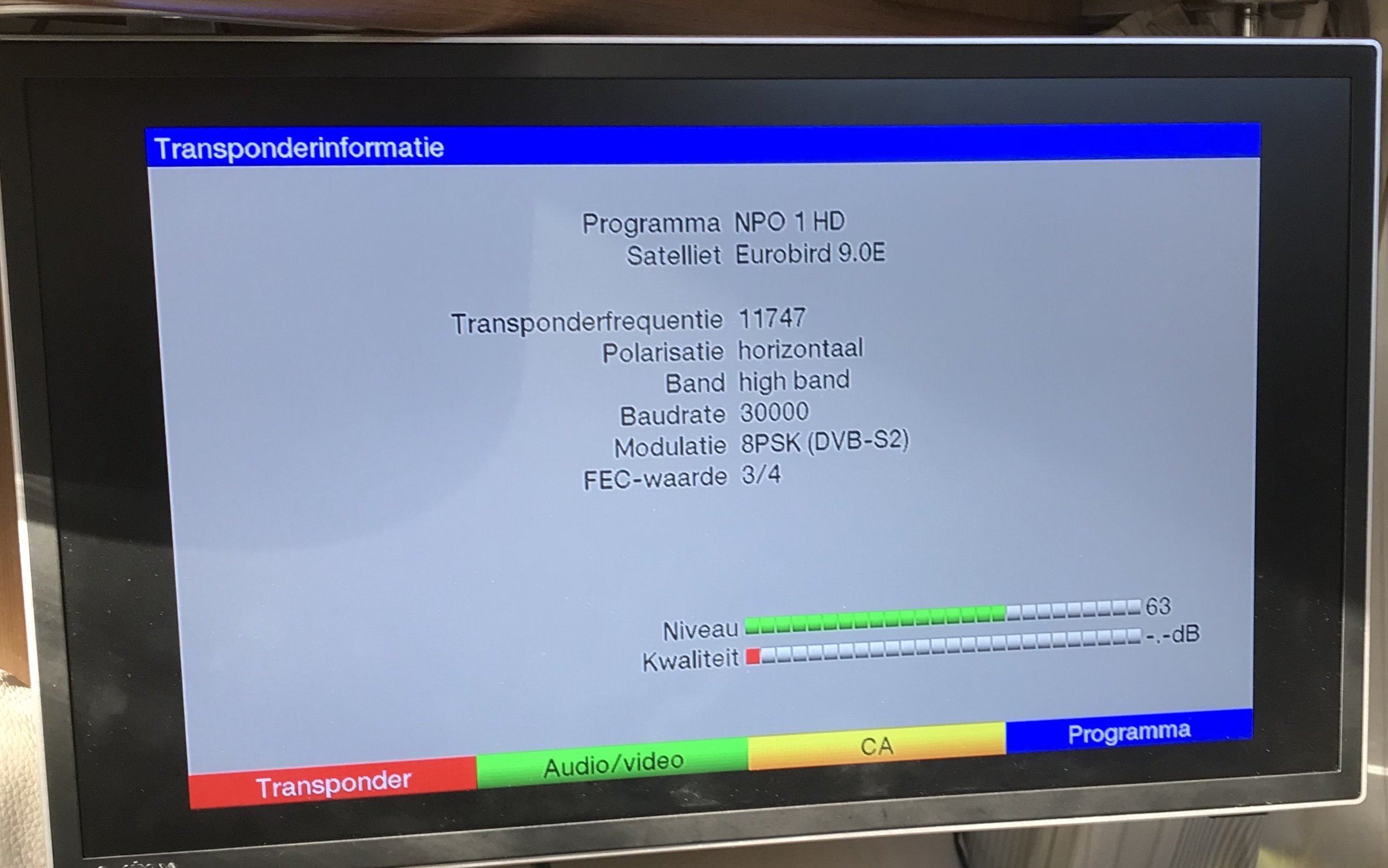

het is om te huilen. Niet gelukt.
Zelfs met hulp na de mislukte installatie van een buurman die heel rustig en voorzichtig de schotel met helken enz. bewog niets. Ik zal een foto invoegen, maar ik denk dat ik het opgeef, hoewel… Het niveau kwam wel op 81. Hopeloos!

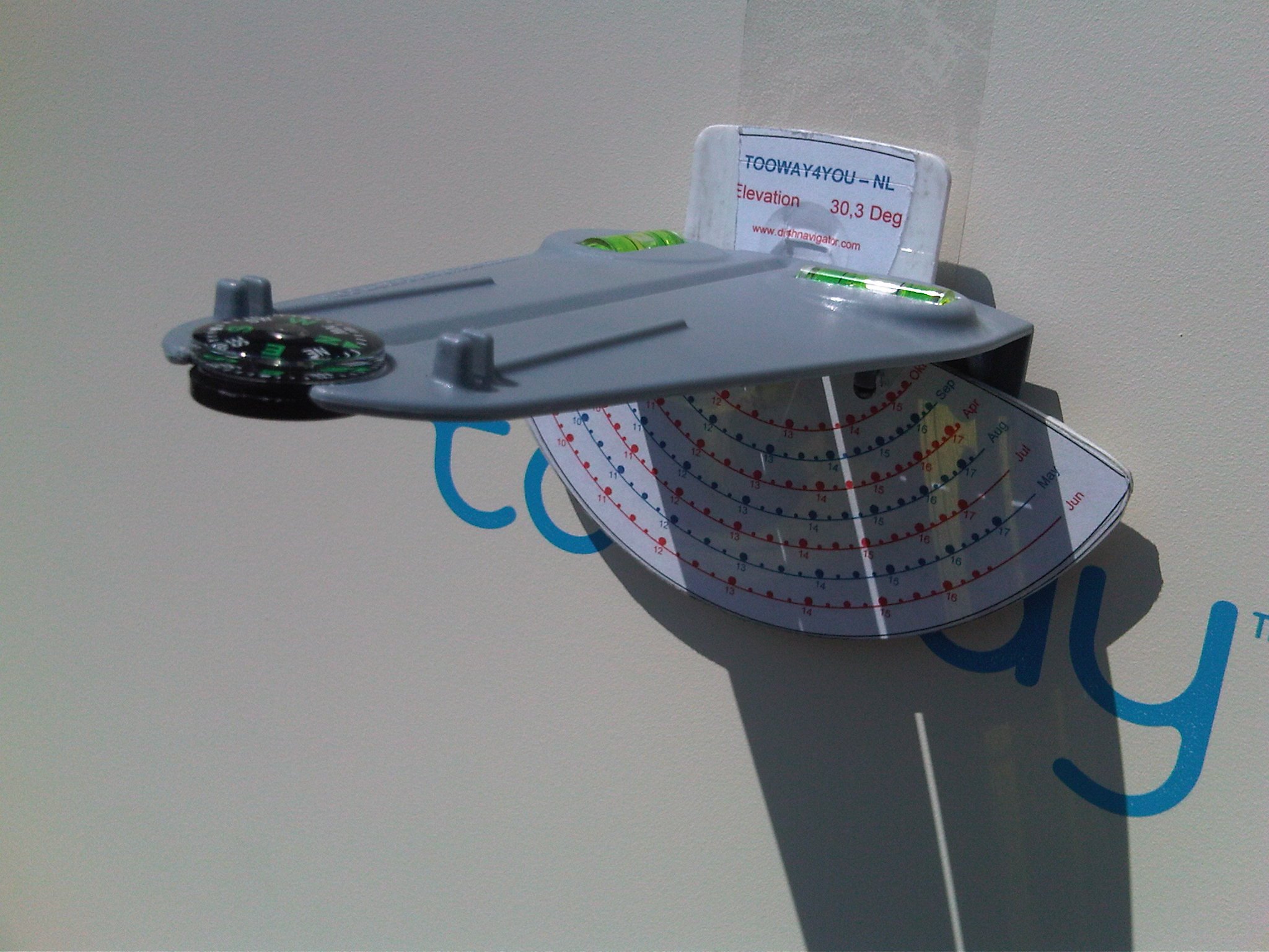

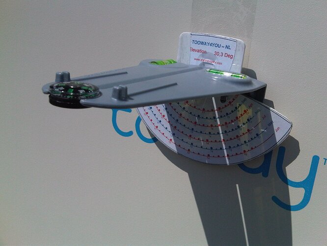

liever met een touwtje en natuurlijk de zomertijd niet vergeten.
we hebben op dat principe een afstel tool gemaakt, maar met de Eiss is die overbodig.
En we maakten tabellen per maand omdat de aarde ook om de zon draait in een elips.
vandaar lente zomer etc.
dus sprietje moet wel de juiste tijd voor vandaag opgeven
