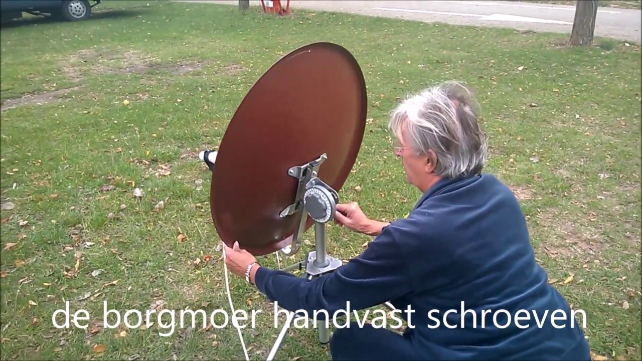

Bewezen is de afgelopen jaren dat een B&R-schotel uitzonderlijk goed presteert. Het lijkt me dan ook voor de hand te liggen een B&R-schotel te nemen.
Maar ook het heel precies uitrichten is van belang. Ik denk dat je daarom de beste keuze maakt met de EISS-schotel waarmee de de schotel d.m.v. een planetair tandwielsysteem heel eenvoudig afstelt. Tja, het is dan wel wat duurder dan een Triax 54 maar dan heb je ook wat.
John van Gogh, de uitvinder van het EISS-systeem die op dit forum onder de naam Boogje schrijft, is deze zomer met veel verschillende schotels en meetapparatuur naar de Algarve afgereisd en is inmiddels weer op de terugweg naar Nederland.
Hij zal je uitstekend kunnen vertellen of je de Eutelsat 9 oost daar met een B&R 43 voldoende goed kunt ontvangen of dat je toch beter een B&R 53 kunt nemen.
Met de B&R 43 kun je daar de Eutelsat 9 ontvangen alleen kan hij als beste aangeven of de ontvangst dan nog enige reserve heeft.
Verder moet je weten dat de maatvoering die ze bij B&R aanhouden de breedte van de schotel is op de spiegel gemeten, dus zonder de rand. Met andere woorden de echte reële schotelmaat zoals het feitelijk ook hoort.

Ja hoor, maar die testen waren vorig jaar ook al gedaan met veel tevreden gebruikers,
De 65cm voldoet prima voor Astra 23.5.
kijk maar eens op youtube :
en
https://www.youtube.com/watch?v=IYzLQx5O1eg
en
https://www.youtube.com/watch?v=P-UAfIobnYw
En nog niet eens met een Inverto Black Ultra.
Dus met de Black Ultra meer regenreserve.
