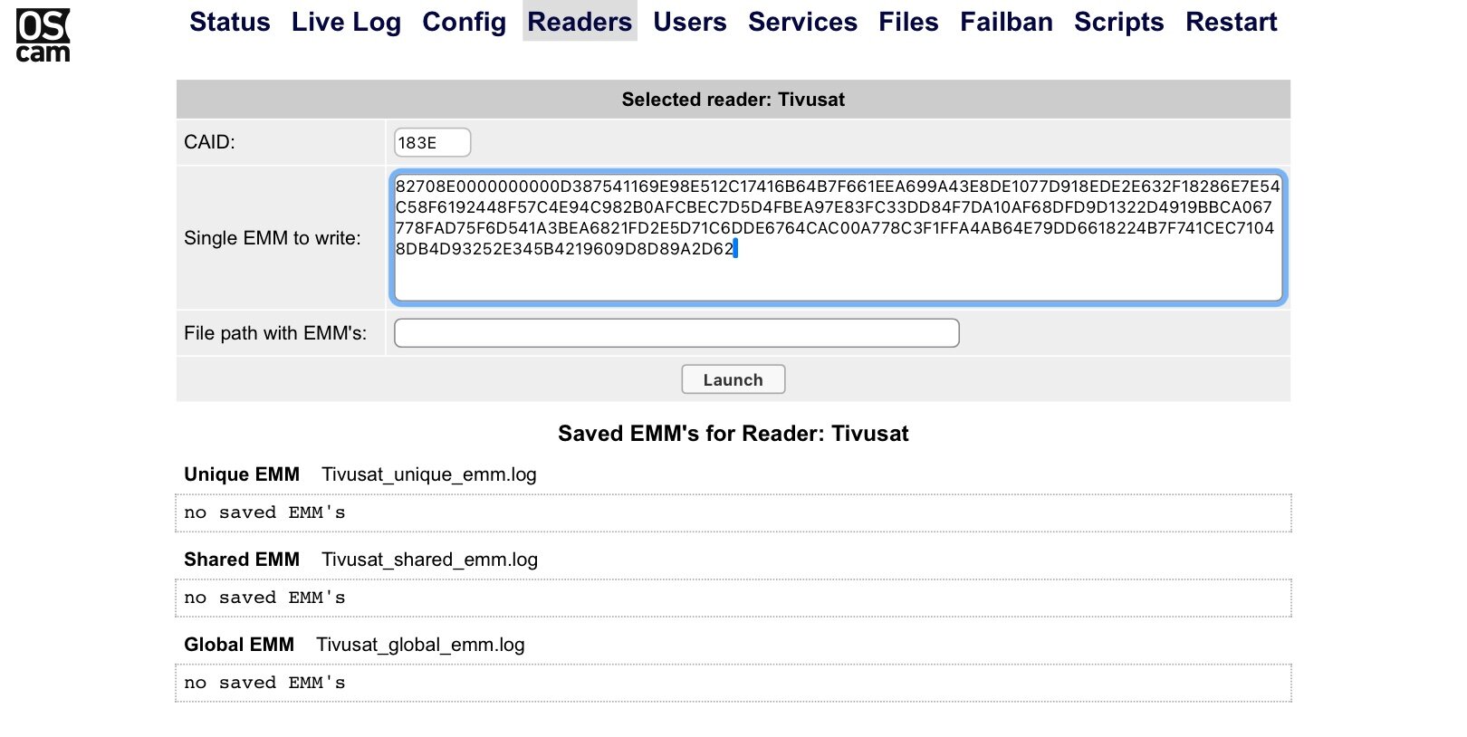

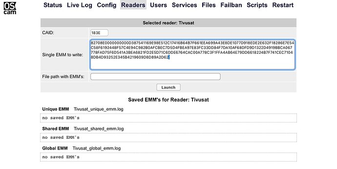

Mijn kaart ging zwart. Op een sateliet forum met een gelijkaardige naam kwam ik een EMM tegen die het probleem (tijdelijk) zou oplossen. Nooit geweten dat je een EMM per stuk kon verwerken per reader, maar nadat ik deze EMM via oscam verwerkt heb, heb ik weer beeld… hoe lang weet ik niet daar ik geen expert ben.
Mogelijk ook voor andere bezitters interessant :wink:

Hoe heb je een EMM laten verwerken via Oscam?
De bewuste EMM is voor de Oro (Gold)… En zo schrijf je hem manueel naar je kaart..

plak die hier even in tekst, dat is wat makkelijker dat van een plaatje moeten overtypen.
82708E0000000000D387541169E98E512C17416B64B7F661EEA699A43E8DE1077D918EDE2E632F18286E7E54C58F6192448F57C4E94C982B0AFCBEC7D5D4FBEA97E83FC33DD84F7DA10AF68DFD9D1322D4919BBCA067778FAD75F6D541A3BEA6821FD2E5D71C6DDE6764CAC00A778C3F1FFA4AB64E79DD6618224B7F741CEC71048DB4D93252E345B4219609D8D89A2D62
