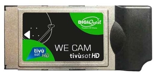

Nadat TiVuSAT had aangegeven dat ze vanaf 21.12.2022 nieuwe anti-piraterij maatregelen gaat nemen heb ik besloten om een officiële WeCAM CI+ module te kopen. De TiVuSAT Gold kaart draait nu nog met OScam, maar dat gaat na 21.12 mogelijk niet meer…
De nieuwe WeCAM CI+ module getest in een TechniSAT S5 (officieel CI+ gecertificeerd) en daarmee werkt de Gold kaart. Ook getest op de DM920 en ook daar werkt de combinatie prima…. Ook geprobeerd met OpenPli8.1 met CI+ ondersteuning. Hier werkt de combinatie *niet*…

goed dat je jouw ervaring deelt. Ik heb een paar weken geleden ook een CAM+kaart gekocht van Tivusat (zie hieronder). En vandaag ook de stap gemaakt om de zwarte Tivusat kaart + CAM-module te configureren.
Hieronder mijn situatie.
Ik draait OpenPli 8.3 en heb vandaag de Digiquest CAM + zwarte Tivusat werkend gekregen (dus beeld). Ik was (en ben) niet erg bekend met het configureren van een CI-module op OpenPli en heb hulp gehad.
Ik heb op hoofdlijnen de volgende stappen genomen.
Mijn VU-Zero uitgezet. CAM+(zwarte)kaart erin. VU-Zero aangezet en kreeg een foutmelding van OpenPli dat de CAM+kaart niet werd ondersteund (of iets dergelijks; kan de exacte melding niet meer voor me halen). De VU-Zero startte vervolgens op. Vervolgens de reader naar mijn Tivusat/183D uitgezet. Daarna via het menu de CI enabled (menu Main menu - Setup - SoftCam/CI). Daar werd door OpenPli “Tivusat 4k” herkend. Nog geen beeld op dat moment.

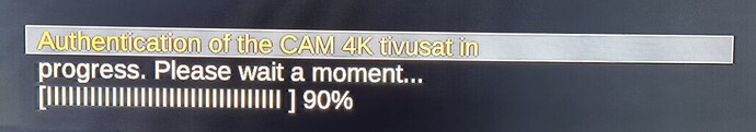

Daarna een folder aangemaakt /etc/ciplus/ vier bestanden in geplaatst. CI disabled en weer enabled. En vervolgens zag ik een window op het scherm verschijnen (zie hieronder).
En daarna had ik beeld (van Italiaanse kanalen). Vervolgens ook Oscam aangezet om mijn (lokale) CD-kaartje te laten werken. De reader naar mijn Tivusat/183D heb ik uitgelaten.
