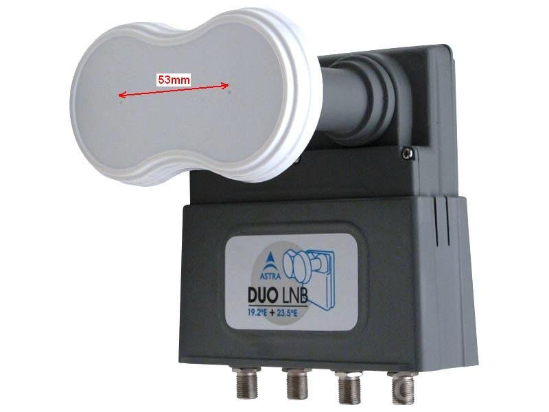

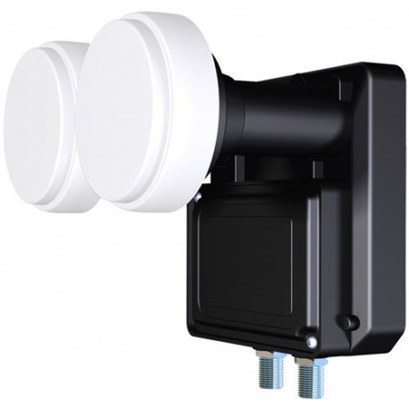

Ik bedoel dit:
Lnb Twin (2 Receptores), Monoblock 4,3º (Astra 19.2 - Astra 23,5º)
En Sprietje ik heb ook een monoblock op mijn schotel en kijk zo al jaren probleemloos.
4 staat tot 3 is wat anders dan een 4,3 graden monoblock. Maar ten eerste is dit geen monoblock want dan zouden de antennes recht moeten staan en bovendien is deze voor een schotel van 85cm breed zoals een Triax 88.
Ja Pente, je schotel zal dan ook wel breder zijn dan 78cm. Bovendien vallen in Zuid-Spanje de signalen verder uit elkaar.
JA mijn schotel is iets groter dan 80cm en het hele gebeuren is door een Nederlandse installateur geplaatst, ik heb geen DUO-LNB
Het is een duo-lnb als de koppen 4,3 graden uit elkaar staan en de antennes gedraaid staan en dat is waarschijnlijk de lnb die je laat zien.
Hier heb je een duo-lnb voor een schotel van 80-85cm.
Ik laat in ieder geval geen gare DUO-LNB van Canal Digitaal zien, en daar draait het mij om de rest is niet boeiend. DUO-LNB geeft niet het gewenste resultaat vandaar het monoblock.

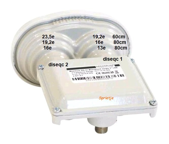

Ik denk dat het verstandig is om dit draadje eens te lezen om te begrijpen wat het verschil is tussen een monoblock en een duo-lnb:

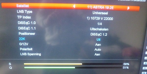

Op 7-2-2019 om 13:09 zei Antoinette:
Zelfde ontvangst op Astra 19,2
Beste Antoinette
Klopt het , dat je in het menue bij "positioneer " DISEqC 1.2 "hebt ingesteld ? Dat is niet goed.
Je hebt toch geen draaibare schotel , maar immers een vaste schotelopstelling ?
Als je een vaste schotelopstelling hebt, moet de "positioneer " op "uitschakelen "staan.
