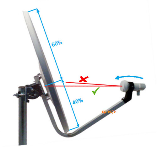

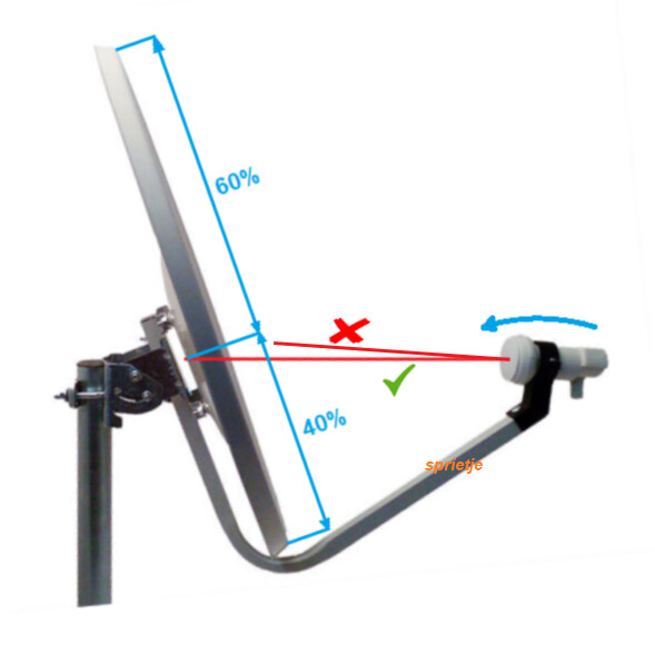

Doordat het niet paste, is er nu wat veranderd waardoor de duo-lnb veel te hoog tegen de schotel kijkt. De koppen moeten op 40% van de hoogte tegen de schotel kijken, 50% is het maximum.
Dus als het kan een foto van boven de duo-lnb genomen en een van opzij.

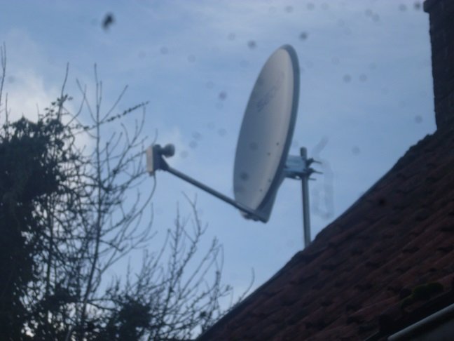

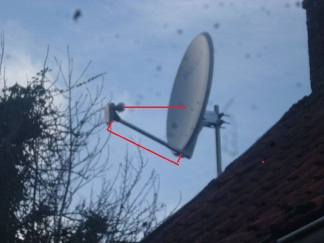

Zo kijkt de kop momenteel tegen de schotel, lijkt mij idd meer 50% dan 40% te zijn. Ik kan nu even niet het dak op want het regent en waait hier hard momenteel. Maar ik begrijp dus uit jouw eerder reactie dat dit sowieso een verkeerde schotel is die ze me verkocht hebben, en daarbij hebben ze moeten slijpen in de houder om een skew van 16 gr. te bekomen. Dus deze mag er ook weer af dan. Ik rij morgen wel naar Belgie en koop een andere schotel, eentje die geschikt is voor TV Vlaanderen (dat is toch het zelfde als CD Nederland?) en ik zal gelijk ook nieuwe kabel kopen. En een steviger muurbeugel misschien ook, want ik zie dat wat ze gemaakt hebben beweegt in de wind. Als ik op de site kijk hebben ze allen die 60x64 voorradig. Ik zal de situatie daar morgen nog eens uitleggen.
Als je deze wazige foto zo bekijkt, dan zou het wel mee vallen met te hoog tegen de schotel kijken maar wat zeker niet goed is, is dat de duo-lnb te dicht naar de schotel staat. De koppen moeten normaal ongeveer 5-6mm vrij staan van de lnb-klem.
Hoe zit het dan met deze afstanden? Wat zijn de correcte waarden?
