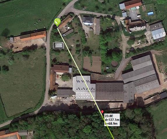

Dan staan die bomen op een heuvel, en woont TS in een dal.
Ik denk dat dishpointer verkeerd wordt geïnterpreteerd, de 68,9 meter geeft de hoogte van de beam boven de aarde aan, op 127 meter afstand van de schotel.
Bomen van 70 meter hoog in Noord Frankrijk ben ik nog niet tegen gekomen.
De hoogste boom in Frankrijk staat in de Loire, een Douglasspar van slechts 66,60 m
Dus zelfs wanneer die boom in de signaalweg zou staan, is die nog 2,30 meter te laag.

Uit het plaatje is op te maken dat het in de buurt van het plaatsje Thiembronne is.
Beste Antoinette
Je huis staat op een hoogte van 104 meter.
De schuur staat op een hoogte van 110 meter en mag 36 meter hoog zijn voordat je er last van zou krijgen
De bomen staan op 119 meter hoogte. De grond waar de bomen op staan ligt dus maar 15 meter hoger dan je huis. De bomen zouden 70 meter hoger mogen zijn dan je huis. Trek je daar dus die 15 meter vanaf dat de grond daar hoger ligt zouden ze 55mm hoog mogen zijn. Nou dat halen ze bij lange na niet.
Maar bekijk het morgen eens met de zon als die wil schijnen.
De Astra 23,5 staat bij jou op een elevatie van 28,64 graden
Dinsdag om 11:20 uur staat de zon precies in de richting van de Astra 23,5. De zon staat dan op een elevatie van 19,55 graden, 9 graden lager dan de satelliet. Ik weet bijna wel zeker dat je vanaf je huis morgen gewoon de zon om 11:20 uur kunt zien als er geen bewolking is. De schuur van je buren en de bomen op 127 meter afstand geven geen enkele belemmering op de ontvangst als je schotel op de grond staat.
