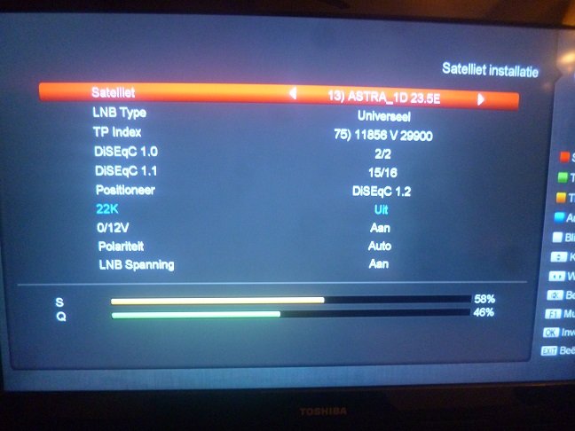

Dit beeld heb ik nu zo’n half jaar dus. En alles van de decoder tot aan de schotel is ondertussen vervangen, op de kaart na. Zal morgen een foto nemen van de schotel zelf dan. Ondertussen, en ik overdrijf echt niet, is de schotel zeker 25 keer gericht de laatste 6 maanden. Zonder resultaat. Tot zes maanden geleden stond de schotel op Astra1 gericht, met de lnb kop 19,2 (rechter) in de houder. Toen gaf de decoder de geest (externe voeding gaf 18 volt, en toen kwam er rook uit de decoder). Andere nieuwe decoder gekocht, en dat werkte heel even goed met de oude opstelling, toen kreeg ik dit beeld. Gebeld naar de leverancier en die vertelde mij dat ik moest verhuizen naar Astra3, maar dat loste niets op, beeld blijft zo. Met een andere lnb krijg ik wel alle Britse zenders (free to air) op de Astra2, perfect beeld, dus het ligt niet aan de decoder, connectors of kabel. Maar zelfs met een klein schermpje op het dak richten geeft geen resultaat.

  • Het lijkt me erg onwaarschijnlijk dat het probleem zou liggen aan de smartcard van Canal Digitaal, immers de zender TV Drenthe is niet gecodeerd en toch heb je slecht beeld schrijf je. - Vrijwel alle zenders zijn slecht, ook de ‘free to air’ zenders. Sommigen zijn ietsje beter, zoals History en Nickelodion Kids, maar ook niet echt denderend.
  • Je bent van Zuid-Frankrijk naar Noord-Frankrijk verhuist. Is je schotel misschien vervormt tijdens de verhuizing? - Schotel is nieuw, reeds twee keer vervangen in de laatste 6 maanden. Ik zal morgen een foto nemen als het licht is buiten.
  • Schotel staat nu ondertussen op de instellingen gegeven door jou, zonder resultaat.
De zender Ocko op positie 237 van de CD-zenderlijst zit ook op de Astra 23,5 en is ongecodeerd maar is wel veel makkelijker te ontvangen dan de zenders van Canal Digitaal. Hoe ontvang je die?
  • deze ontvang ik perfect!
Dan is het duidelijk, je hebt gewoon te weinig signaal. Het heeft dus niets met het decoderen te maken. Je hoeft ook de kaart van Canal Digitaal niet om te ruilen.

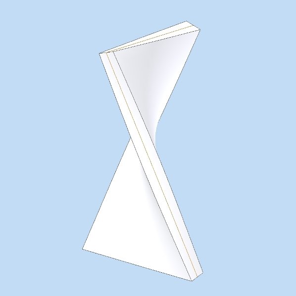

2- of de schotel is niet in orde
3- je hebt slechte coaxkabel gebruikt
ad 1: Je hebt geen enkele keer gesproken over de ontvangst van de Astra 19,2. Hoe ontvang je daarvan de zenders nu je slechte ontvangst op de Astra 23,5 hebt?
ad 2: Een schotel kan tijdens het transport beschadigd raken. Veel beschadigingen zijn zichtbaar maar er is één soort schade die niet zichtbaar is en dat is als de schotel getorst is, zie de bijlage wat dat is. Je kunt dit controleren met 2 draadjes garen. Span een draadje van boven naar beneden vlak langs de lnb-arm af en zet dit met plakband net over de rand van de schotel vast. Span nu ook horizontaal een draadje en zet dit met plakband vast. In het midden moeten de draadjes elkaar juist raken. Ze mogen niet een paar millimeter van elkaar blijven ook niet als je het ene draadje achter het andere draadje door haalt i.p.v. voorlangs.
