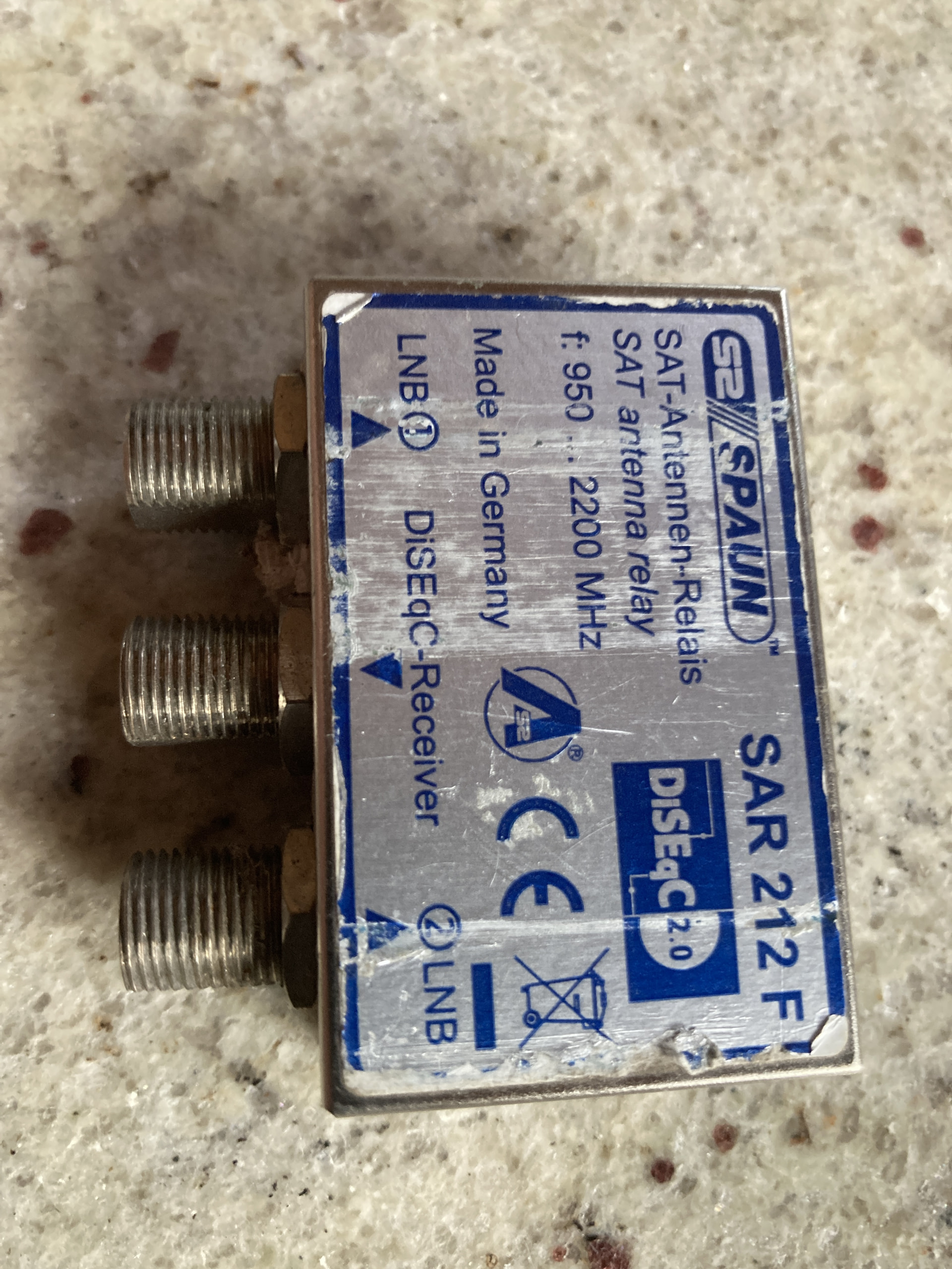

dit is de switch die ik gebruikte (had die nog liggen…)

Deze gaat dus niet werken. DiSEqC 2.0, je moet een DiSEqC 1.1 of 2.1 switch hebben.
Daarnaast moet je dat bij je LNB instellingen in je ontvanger kunnen instellen.
Maak eens een screenshot van die instellingen op jouw ontvanger.
