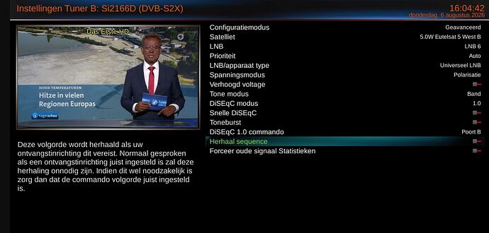

Het ik het goed dat dit dan op AAN moet staan bij poort a en b?
Voor poort B moet er inderdaad altijd een herhaald commando worden gegeven, als je van poort C of D komt.
Immers de default gekozen poort van het monoblock, als er via de eerste diseqc switch spanning op de interne diseqc switch van het monoblock komt, is poort A. En als je een zender op poort B gekozen hebt, moet daarvoor dus een herhaald commando worden gegeven.
Voor poort A zou in principe geen herhaald commando nodig zijn.
In veel receiver menu’s stonden vroeger twee opties: “repeat diseqc” en “sequence repeat”, geloof ik, waarbij dan geloof ik de eerste voor diseqc 1.0 gold, en de tweede voor de hele sequence? Er moet dan dus op de een of andere manier een herhaald commando gegeven worden; kijk maar hoe dat heet bij jouw receiver.
NB Als er geen herhaald commando wordt gegeven voor poort B, zullen de meeste receivers --na een aantal seconden geen ‘lock’ te hebben kunnen maken-- vanzelf een herhaald diseqc commando versturen. Maar bij sommige receivers duurt die wachttijd echt laaaang…

Ik heb het nog even nagezocht:
sequence repeat yes/no gaat volgens mij over diseqc 1.0 (committed),
diseqc repeats 0/1/2… is als mogelijkheid binnen het menu toegevoegd als diseqc 1.1 gekozen is. Of dat alleen de diseqc 1.1 bevelen herhaalt, of de hele diseqc sequence, weet ik niet. En ik weet ook niet hoe dat met diseqc 1.2 bevelen gaat.
