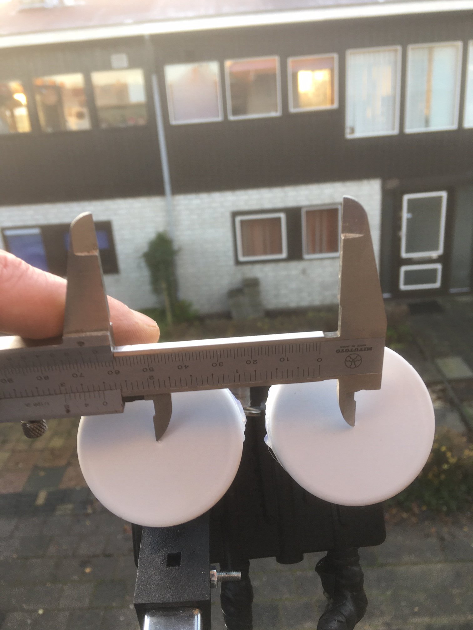

Sprietje. De afstand van 72mm klopt wel. Dit is een afstand die gebruikelijk is voor zeg maar Noord Frankrijk. Maar Konig produceert voor geheel Europa
en uiteraard zijn landspecifieke modellen niet commercieel rendabel.
Ja ik kom uit op 67,5 mm met berekening en hulp van software. Misschien ben je uit gegaan van een TD64 ?
Het signaal op beide sats is prima te noemen t.o.v. de vorige opstelling en ben er een stuk op vooruit gegaan. Met een 8mm afwijking
zoals jij had berekend zou dat goede resultaat niet behaald kunnen worden, dus ja het moet wel minder dan 8mm zijn !

M.b.v. Sathunter gaf het programma perfect de afstand van 38mm aan van een CD monoblock voor As 1 en 3 op een TD64.
Bij de invoer van As1 en HB op een TD78 met HB in de LNB houder geeft Sathunter aan dat de positie van As1 67mm naar links
en 8mm omhoog moet ( Kijkend richting de schotel vanuit de satelliet posities )
De wortel uit 67 kwadraat + 8 kwadraat geeft zo 67.5mm, waardoor ik op 4,5 mm verschil uitkom tussen de Sathunter waarde en
de 72 mm van het Konig monoblock.
Volgens Sathunter ‘sjoemel’ ik dus ruim 2mm per satelliet. Volgens jouw waardes is dit 4mm per satelliet.
Als jouw waarde van 64mm inderdaad de exacte waarde is, kan met een kleine tolerantie dus gesteld worden dat voor een TD78
( HB + As 1 6,2 graden ) per graad verschil een afstand van 10mm is vereist.
Ik kan dan ook eens testen met de Konig en zijn/haar 72mm zou overeenkomen met zo’n 7 graden verschil. Dan zou het perfect dienen
te zijn voor bijv. 9.0 E en 16.0 E.
Ik ga daarom binnenkort eens experimenteren met de LNB’s en monoblocken van CD als het weer tenminste meewerkt.
In een testopstelling de LNB’s stuk voor stuk perfect positioneren en bekijken wat de signaalsterkte doet van HB en Astra 1
t.o.v. het Konig monoblock.
En misschien dan met mijn TD78 eens zien of ik 4 sats tevoorschijn kan toveren van As2 tot 9.0E .

Ja ik heb jouw topic ook doorgelezen omdat ik ook meerdere LNB’s op 1 schotel wilde monteren. Ik heb gisteren een verandering doorgevoerd
en mijn TD78 verwisseld met de HD Maclean 80cm. Omdat ik op de ladder stond en toch het Konig TM60N monoblock in handen had, ik meteen
de echte afstand tussen de koppen kon meten. Dit bleek toch geen 72mm te zijn, zoals door Sprietje verondersteld, maar 64mm , dus helemaal OK.
Mijn bedoeling was om de schotel op Astra 1 uit te richten zodat ik met een extra losse LNB kon proberen om As2 daarop te ontvangen, maar
met de As1 kop in de houder vond ik HB toch achter blijven.
Dus vanochtend heb ik HB toch weer centraal in de houder geplaatst en deze finetuning heeft geholpen, want vreemd genoeg had ik RTL 102.5
en Radiofreccia HD steeds met blokkend beeld, maar dat is nu verholpen.
De TD78 staat nu met enkele LNB op As2 uitgericht en is het sterkste van de 3 sats die ik ontvang.
Misschien in het voorjaar nog een losse kop naast de Konig om Eurobird 9 te ontvangen. Ik geloof dat ik dan de meest interessante sats wel
in huis heb.

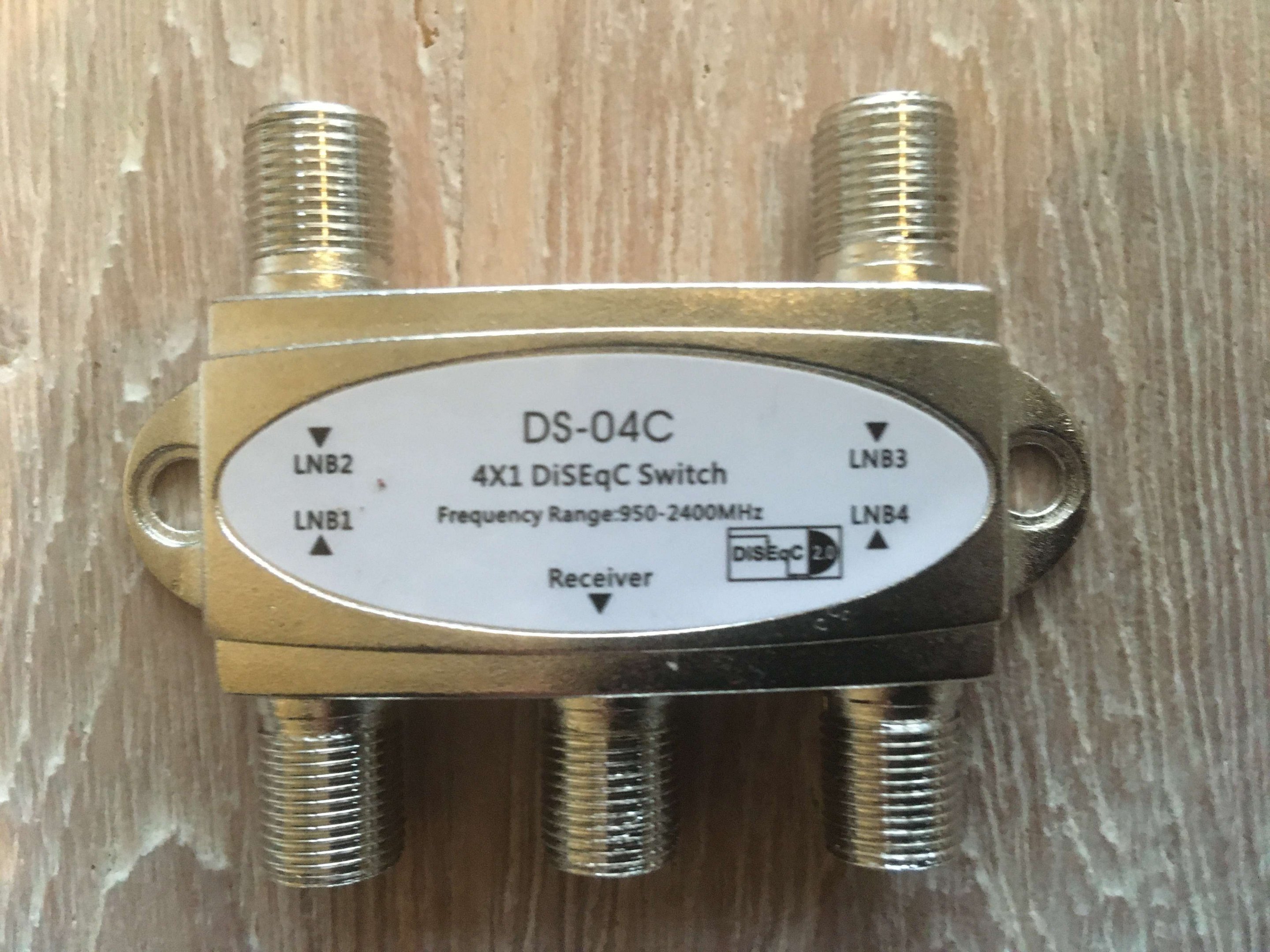

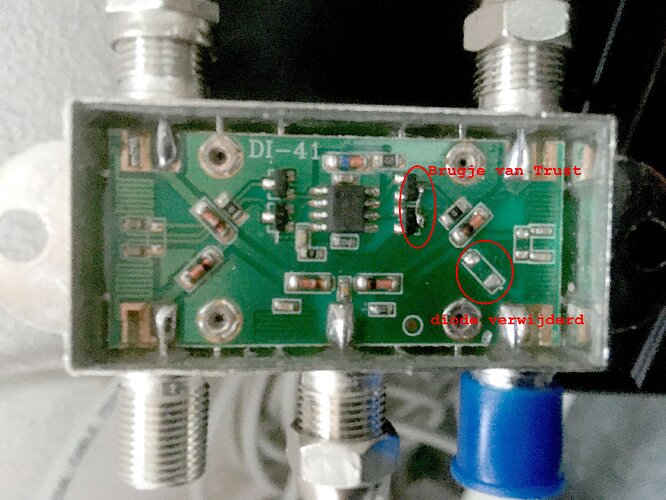

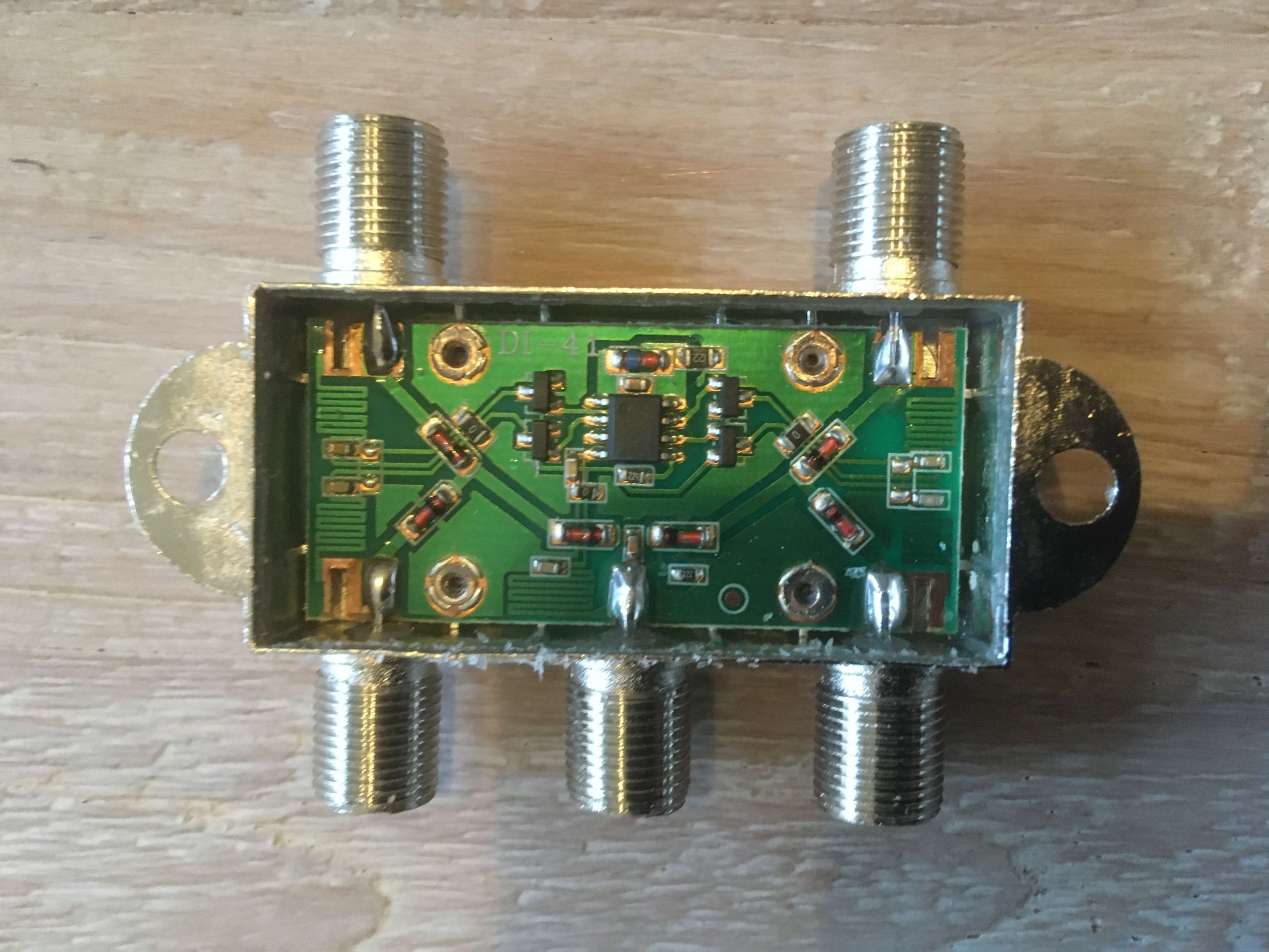

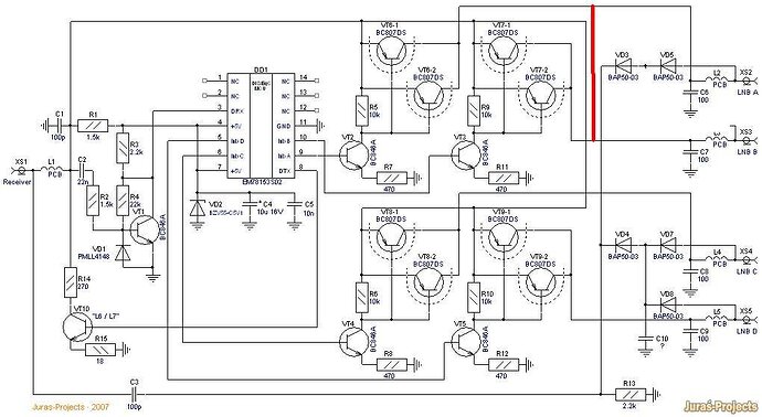

Ook het brugje van Trust in de Diseqc switch zal hoe dan ook een verandering geven in impedantie omdat het naar de niet
gebruikte poort een stub zal vormen en dientengevolge ietwat verlies.
Vanochtend met de dampdruppels op de feeds had ik nog goede ontvangst, dus ben zeer tevreden zo :slightly_smiling_face:

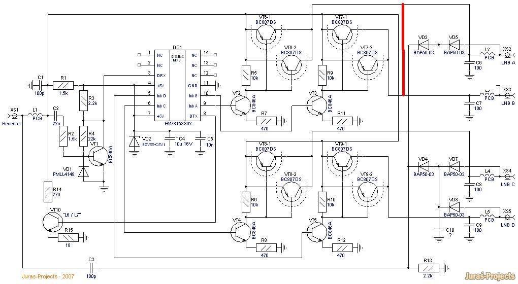

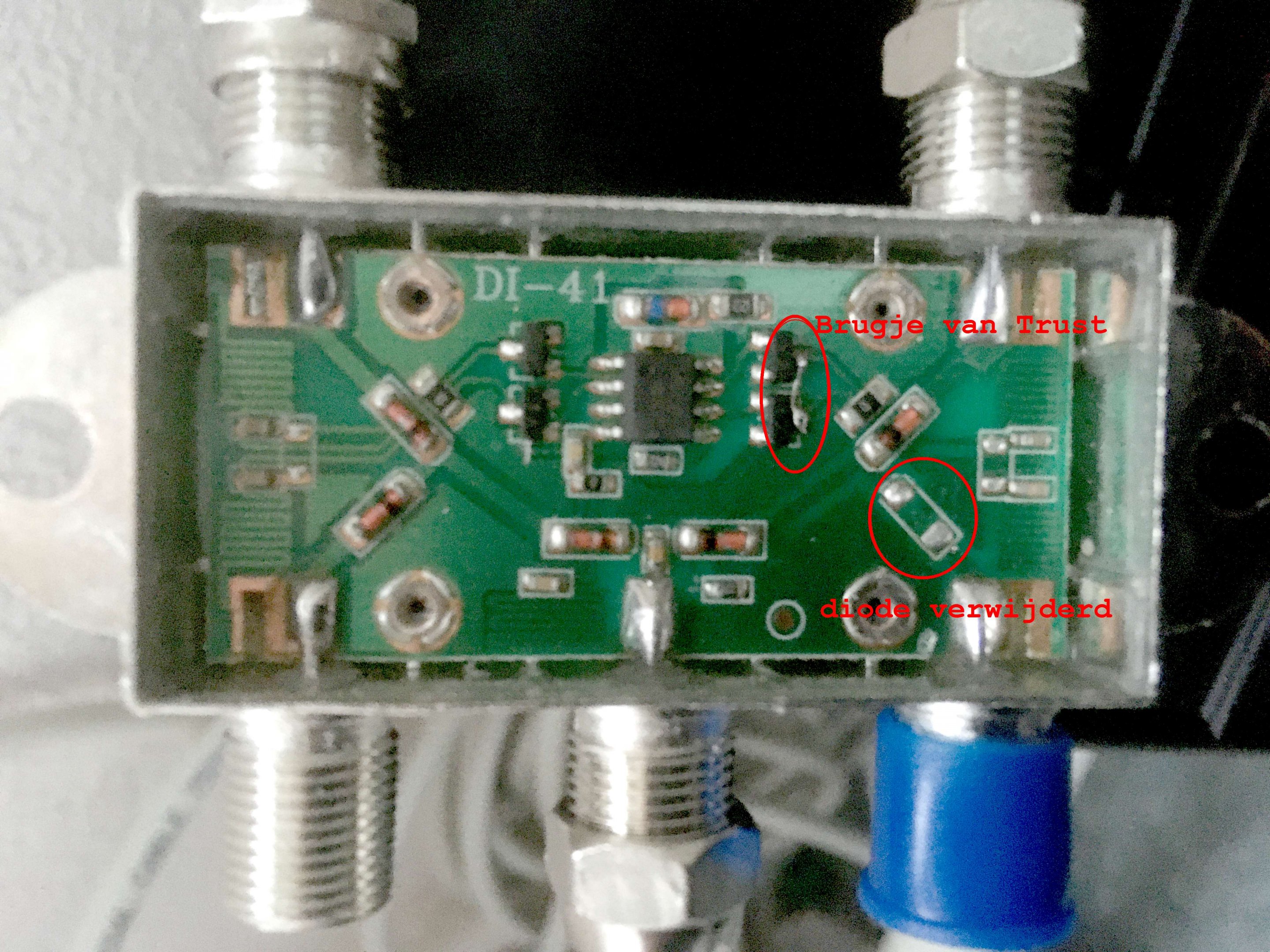

Na een afdwaling van het orginele topic ‘Het Brugje van Trust’ is het goed om hier weer naar terug te keren, omdat ik in mijn vorige posting sprak over een stub en dit nader wil toelichten.
Trust heeft op een gegeven moment binnenin de DiSeqc switch een brugje gesoldeerd van LNB 1 naar LNB 2, om daarmee het monoblock rechtstreeks op de DiSEqC switch aan te kunnen sluiten i.p.v. de oplossing met een gemodificeerde splitter.
Beide manieren kunnen echter een verborgen probleem veroorzaken doordat er een zgn stub of in dit geval (een betere omschrijving) een zuigkring optreedt.
Een zuigkring bestaat uit een ‘aftakking’ welke ‘open’ of ‘gesloten’ is aan het uiteinde. Voor een bepaalde frequentie kan een zuigkring het (normaliter ongewenste) signaal reduceren.
Het satelliet signaal van pak en beet 11 Ghz wordt in de LNB omgezet naar een lagere frequentie. Deze frequentie ligt in de orde van 1000 tot 2000 Mhz ( = 1 tot 2 Ghz ) welke door de coaxkabel naar de TV receiver wordt getransporteerd.
De golflengte van 1Ghz is 30cm en van 2 Ghz is dit 15cm. Nemen we een frequentie van 1,5 Ghz als voorbeeld, dan is de golflengte 20 cm. Deze 20cm is de lengte van een volledige sinus van 360 graden.
Op een willekeurig punt in de coaxkabel doorloopt het satellietsignaal in de tijd bekeken deze sinus van 360 graden. Op dit punt zal het signaal op een gegeven moment nul zijn, daarna maximaal( positief), weer nul, daarna maximaal (negatief) om weer bij nul uit te komen en het voorgaande herhaald zich daarop met een ‘snelheid’ die evenredig is aan de frequentie van 1,5 Ghz. Een verandering van nul naar maximaal bedraagt dus 90 graden oftewel een kwart golflengte etc.
Het satelliet signaal bevat ‘vermogen’; namelijk ons TV programma Dit vermogen is opgebouwd uit het product van spanning x stroom. De sinussen van spanning en stroom zijn qua tijd echter niet gelijk. Spanning en stroom zijn namelijk 90 graden van elkaar verschoven binnen onze coaxkabel. Dat betekend als de spanning maximaal is, de stroom nul en vice versa.
Als je voorstelt dat het ‘stroom’ satellietsignaal zich al wisselend over de coaxkabel verplaatst, je het misschien ook voor kan stellen, dat indien de kabel ineens ‘eindigt’ door een open uiteinde, hier het wisselende signaal stopt. Het blijkt dat aan het open uiteinde er geen stroom meer kan ‘lopen’. Aan het uiteinde is de stroom ‘nul’ Maar omdat stroom en spanning 90 graden verschoven zijn, is aan dit uiteinde de spanning juist maximaal.
( Stel je het als je stopcontact voor; ook al is er niets aangesloten ( open uiteinde ), het niet voor niets is dat er kinderbeveiligingen zijn, wat de spanning op je stopcontact is wel 230 V )
Echter een kwart golflengte voordat het uiteinde is bereikt is de stroom maximaal en de spanning nul.
Op deze werking berust een stub of zuigkring.
Indien er een brugje is aangebracht binnen de DiSEqC switch tussen poort 1 en 2 ( en op poort 1 de coaxkabel is aangesloten ) waarbij de lengte van het brugje in de buurt komt van een kwart golflengte, er problemen kunnen ontstaan.
Stroom maximaal in bovenstaande voorbeeld, kan namelijk worden opgevat als een ‘kortsluiting’ . Spanning maximaal betekend een hoge impedantie (hoogohmig) .
Poort 2 is namelijk niet aangesloten en daarmee ‘open’ ( ofwel de diode is niet in geleiding ) en is hoogohmig.
Indien het brugje + printbaan van poort 1 naar diode / uiteinde F connector van poort 2 nu 5 cm blijkt te zijn (korter zelfs nog indien we de verkortingsfactor mee laten wegen), betekend het dat er op poort 1 een stroommaximum zal ontstaan. Het satellietsignaal van 1,5 Ghz op poort 1 ‘ervaart’ dit als een kortsluiting en het signaal op poort 1 zal ‘weg gezogen’ worden. Je ervaart dit door een slecht 1,5 Ghz signaal op je receiver (corresponderend met pak em beet transponders op 11 Ghz )
In onderstaande afbeelding is schematisch een DiSEqC switch afgebeeld met een stub ter verduidelijking. ( LNB A = poort 1, LNB B = poort 2 )
Het omcirkelde is daaronder met rode signaalweg verduidelijkt.
Er is gelukkig een oplossing, welke moet zorgen dat het Satelliet signaal niet weg gezogen wordt. We willen niet dat het Satelliet signaal richting brugje (stub) gaat en kunnen dit blokkeren door een spoel (choke) . Deze spoel is heel hoogohmig voor ons Satellietsignaal en verhinderd zodoende het weglekken van het Sat signaal richting de brug van Trust .
Deze spoel laat gelukkig nog wel de DiSEqC stuursignalen ( en DC H/V spanningen ) vanaf poort 2 naar poort 1 door omdat de frequentie van de DiSEqC signalen heel veel lager is dan van ons Satelliet signaal en de spoel hier geen belemmering vormt.
Op 1,5 Ghz zal een stukje koperdraad van 5 windingen al zoveel ‘weerstand’ bieden dat we voor het brugje van Trust binnen een DiSEqC switch beter dit spoeltje kunnen solderen.
Als we de afbeelding in de allereerste posting van Trust bekijken zien we dat aanvankelijk een gemodificeerde splitter het uitgangspunt is van de ‘brug van Trust’.
Ook hierbij geldt bovenstaand verhaal; de aftakking in de splitter welke via een stukje coaxkabel naar poort 2 gaat en aan het uiteinde ‘open’ is, zal bij een bepaalde lengte van de coaxkabel naar poort 2 ook hetzelfde effect kunnen vertonen.
In bovenstaand verhaal is uitgegaan van een ‘open’ uiteinde van een kwart golflengte, echter na elke halve golflengte herhaald zich de situatie. Dus een 3/4 golflente met ‘open’ uiteinde reageert zoals een 1/4 in bovenstaand voorbeeld. Zo ook een 5/8, 7/8 etc.
Coaxkabel bezit echter een verkortingsfactor; Het satellietsignaal ‘reist’ minder snel door de koperdraad dan het door de lucht doet. Een verkortingsfactor van 0,8 betekend dat een ‘golflengte’ van 20 cm in de lucht overeenkomt met een stukje coax van 0,8 x 20 = 16 cm.
Omdat bij de brug van Trust het uiteinde op poort 2 ‘hoogohmig’ is, zoals blijkt uit de latere postings van Trust, is hier de 1/4 stub van toepassing.
Terzijde; Een halve golf stub welke aan het uiteinde is kortgesloten geeft dezelfde uitwerking als de 1/4 open stub in ons voorbeeld. Hier niet van toepassing, maar voor de beeldvorming werkt het verhelderend.
Eerder noemde ik tussen aanhalingstekens : het ongewenste signaal ; Omdat zuigkringen vaak worden toegepast om ongewenste signalen te reduceren.
Indien je een signaal ontvangt wat ongewenst is, dit signaal dus verzwakt kan worden door een zuigkring. Bijv. je ontvangt met een DVB-T antenne de TV signalen van Digitenne, maar de TV ontvanger geeft een slecht signaal omdat er in de buurt een sterke zender aanwezig is op een andere frequentie ( bijv 450 Mhz). Door een open 1/4 zuigkring of gesloten 1/2 zuigkring van coaxkabel parallel te zetten aan de TV coax ingang, je hierdoor het ongewenste signaal ‘kortsluit’ en de storing elimineert.
Groet 4KUHD
Hebben de PIN-diodes dan feitelijk geen invloed in dit geheel?
In de zin dat ze, als er spanning op komt te staan, als condensator gaan werken, en er dan dus geen ‘open einde’ meer is?
(Zo begreep ik PIN-diodes altijd.)
Groet,
A33
Goed opgemerkt A33 :slightly_smiling_face: Door het brugje van Trust komt ook diode VD6 in geleiding op het moment dat LNB A via het DiSEqC commando wordt aangestuurd door de voedingsspanning.
Op dat moment staan feitelijk VD5 en VD6 parallel.
Ik heb echter geen idee wat de invloed zal zijn van de looptijdverschillen door die parallelschakeling, indien er een normale brug gesoldeerd zou zijn. Immers het Sat signaal verdeeld zich dan over VD5 en VD6, maar heeft het signaal via VD6 een langere weg te gaan omdat het via het brugje van Trust loopt.
Daarom denk ik dat het sowieso raadzaam is om een spoeltje te gebruiken.
Het feit dat er voor PIN diodes is gekozen, is gelegen in het feit dat deze diodes prima hoogfrequente eigenschappen hebben.
Een standaard diode zoals 1N4148 zou ongeschikt zijn om het signaal van 1 tot 2 Ghz te geleiden.
De diodes in het DiSEqC schema hebben enkel tot doel om de gewenste poort van spanning te voorzien en de niet gebruikte poort te ‘blokkeren’.
De datasheet van deze pin-diode geeft een capaciteit op van 0,55 pF bij een sperspanning van 1 V en neemt af bij hogere spanning.
Er zijn wel varicap-diodes die gekozen worden vanwege hun capaciteit, welke veranderd door de hoogte van de sperspanning.
Ideaal om FM modulatie te realiseren in een zendertje en werd vroeger gebruikt in de Philips TV met kanalenkiezers dmv een ‘wieltje’ die een meerslagen potmeter bediende zodat de
spanning op de varicap varieerde en zo de frequentie kon worden ingesteld.
Coaxkabel op zichzelf heeft ook al een eigen capaciteit per meter en daardoor mede verantwoordelijk voor de verliezen.
Vandaag kreeg ik de Jasen DiSEqC switch binnen die ik een tijd geleden via *** had besteld en heb het dingetje meteen opengehaald wat piece of cake bleek te zijn.
Ja, dit blijkt een ‘echte’ DiSEqC switch en gelukkig geen miskoop , want voor hetzelfde geld is het een splitter, want je weet het maar nooit voor die 3,50 Eu inc. verzendkosten :rofl:
Vervolgens het brugje van Trust aangebracht en dit heb ik aangebracht tussen de ‘uitgangen’ van de transistoren zodat bij het kiezen van poort A of B de voedingsspanning
en DiSEqC signalen op hetzelfde punt uitkomen.
Bij de ongebruikte poort heb ik de diode verwijderd ( vergelijk met het schema in de vorige posting ) VD6 is verwijderd zodat er geen “invloed” meer kan zijn door de ongebruikte poort
Welliswaar komen de voedingsspanning en DiSEqC signalen ook nog steeds op poort B uit, maar is voor het RF sat signaal poort B compleet afgesloten doordat VD6 verwijderd is.
Mijn ervaring is goed. Ik kan zeker geen kwaliteitsverlies qua sat signaal ontdekken vergeleken met mijn Anttron DiSEqC switch en heb zelfs het idee dat deze Jasen zelfs iets minder demping geeft.
Excuses voor de wat slechtere modificatie foto ( het werd al donker , dus flitser )
