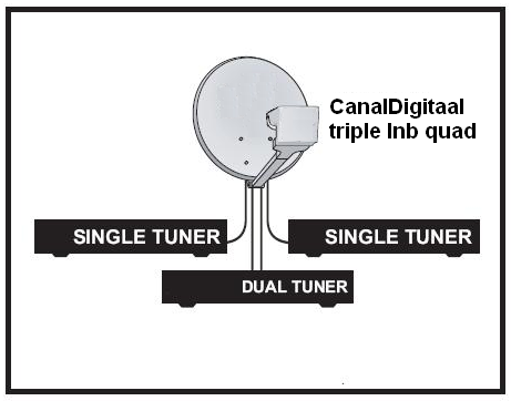

Als je ontvanger hebt met twee ingebouwde tuners, dan behoren daar twee coaxkabels op aangesloten te
worden. Doe je dat niet, dan kun je alleen maar kijken en opnemen of beide opnemen van dezelfde satelliet en in hetzelfde kwadrant, d.w.z. of de lage- of de hoge band en of horizontaal of verticaal gepolariseerd. Met een triple-lnb heb je dus maar een twaalfde deel van je mogelijkheden als je 1 kabel op een ontvanger aansluit met 2 ingebouwde tuners.
Bijgevoegd nog een aansluitschema.
