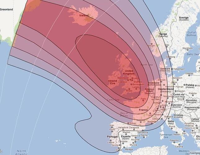

Astra 2E kun je in Munchen zelfs met een 120cm-schotel nog maar een deel van de dag ontvangen, dus met een 60cm is het uitgesloten, zie deze kaart:
http://constantinmedia.com/sat/DishSizeMaps/astra-2f/uk-spotbeam.html
Ah, da’s jammer, geen triple lnb voor mij dan…

Je schrijft dat je in Leeuwarden de smalle beam van de Astra 2F goed kunt ontvangen. Ik heb nooit beweert dat dat niet zou kunnen eerder het tegendeel. Bij de Multytenne zal in Leeuwarden met flinke regen het beeld gaan blokken, zeker op de HD-zenders maar met de een triple-lnb op een 64cm-schotel zal dat wel meevallen.
Maar @illusion woont in Munchen en daar gaat het echt niet lukken met een 64cm-schotel.
Maar als illusion er aan twijfelt of het waar is, zou ik zeggen, plaats een 64cm-schotel met een gewone
lnb in de klem en richt hem uit op 28 graden oost.
De Eutelsat op 28,5 graden oost met veel Engelse zenders gaat gewoon lukken, de zenders die nu op de spotbeam van de Astra 1N zitten zoals de BBC, ITV enz., daar heb je in Munchen een 90cm-schotel voor nodig, zie bijlage footprint Astra 1N van Satbeams.com. Daar zal niet veel van terecht komen. Bovendien gaan deze zenders over enkele maanden over op de spotbeam van de Astra 2E en dan is het afgelopen met de ontvangst in Munchen met een bescheiden schotel.

Sprietje, bedankt voor de goede uitleg (zoals altijd) en de bijgestopte tekening.
Ik geloof je als je zegt dat het niet gaat lukken.

Als je vrouw erg graag naar de BBC kijkt, dan zul je een flinke grote schotel moeten nemen. Zoals deze site http://constantinmedia.com/sat/DishSizeMaps/astra-2f/uk-spotbeam.html aangeeft, zou het met een schotel van 150cm aardig moeten lukken om savonds tv te kijken, bijv. een Gibertini 150 met een Inverto Black Ultra.
