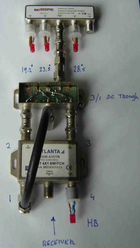

Om eerst maar te zien of het schakelen gaat zoals gedacht , heb ik twee 4/1 switchen aan elkaar gekoppeld met een 3\1 DC pass trough splitter .
I.p.v. lnb’s zitten er test-leds (gemaakt van F-conn doppen , een led en een 2K2 weerstand) in die aansluitingen .
Hierdoor kun je direct (achter je bureau) zien welke poort actief is en of er geen andere poorten tegelijk meedoen .
Schakel technisch klopt het verhaal , bij kiezen van lnb 1 in de ontvanger gaat de led van 19.2Âș aan en de andere combinaties kloppen ook .
Door telkens de Astra lnb (BVN) één voor één op alle poorten aan te sluiten en de daarbij behorende instelling te kiezen had ik steeds beeld op alle 4 de poorten .
Ik verwachtte nogal wat signaal verlies , maar dat viel mee .
Vreemd was , dat de kwaliteit hoger was met de switchen er tussen .
Getest werd met de Clarke-tech SFP Combo 2012 op 12515H
Lnb direct aan tester kwaliteit 75% level 71%
Lnb aan poort 1 Atlanta 83/67
Lnb aan uitgang 3/1 splitter 81/58
Lnb aan poort 1 MaXdigital 83/55
De signaal sterkte fluctueerde nogal , daarom de lnb telkens terug verbonden met de tester om te vergelijken .
Morgen de driepoot met 64 cm Triax maar weer eens in de tuin zetten met de Triple lnb er in .
Hopelijk werkt de ingebouwde switch in de Triple hetzelfde .
Word vervolgd !.

Zojuist de buiten-opstelling getest , i.p.v. de maXdigital switch , de Triple lnb aan de 3/1 switch en alle 3 de satellieten geven beeld .
HB lnb heb ik niet gemonteerd maar omdat die op poort 4 van de eerste switch zit mag dat geen probleem zijn .
Moet nu op koffie visite maar ga vanmiddag verder testen (sign. sterktes)
Met Clarke-tech SFP Combo 2012 (via langere kabel naar binnen) aan de 4/1 switch Atlanta DSW-4101N
Tester
direct aan Triple lnb A1 10743H Phoenix : Quali 83-Level 65 via switch/splitter Q 72 %- L 65 %
direct aan Triple lnb A2 11260V B4U Quali 61-Level 66 via switch/splitter Q 60- L 58
direct aan Triple lnb A3 11914H Geld. Quali 73-Level 67 via switch/splitter Q 61- L 59
Ook met de 4/1 switchen van SAB GD-41E en MaXdigital MD41+ als vervanger van de Atlanta DSW-410N werkte het eveneens .
@Trust:
Fantastisch!
Nu dus toch wat kwaliteitsverlies in de praktijk, maar deze schakeling werkt dus inderdaad ook met de triple LNB!
Ik had niet gedacht dat dat zo simpel zou zijn; ik verwachtte toch wel wat addertjes onder het gras.
Dankzij jou weten we nu beter
Groet,
A33
