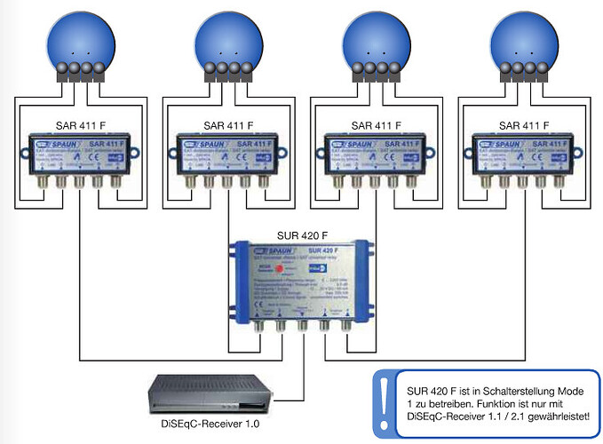

Ik ben in het bezit van 2 SPAUN 420F diseqc.1 switches + een aantal SPAUN 411F Diseqc 2.0 switches
Ik probeer een cascade te maken van deze type : Box > SPAUN 420F > Spaun 420F > SPAUN 411F> LNB.
Volgens dit model - maar uiteraard met veel minder LNB’s :slightly_smiling_face:
http://www.diseqc.info/jgs_portal.php?id=53&sid=

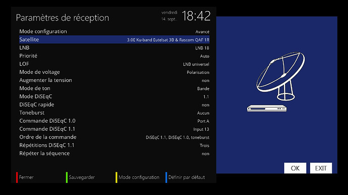

Ik heb de indruk dat er in de instellingen op mijn box (Octagon SF4008 met OpenATV 6.1)iets ontbreekt waardoor ik niet alle parameters in kan geven.
Bij wijze van test heb ik geprobeerd met de LNB die op positie 3E gericht is.
Eerste switch op mode 3 gezet
Tweede switch op mode 1 gelaten
Naar het voorbeeld van de link hierboven, in de instellingen van mijn box input 13 voor diseqc 1.1 gekozen (want kabel zit in uitgang 4 van mijn eerste switch)
Herhalingen op 3 gezet
Maar ik moet ergens parameter A/A selecteren en ik weet niet waar. Want Commande Disecq 1.0 geeft mij allen de keuze tussen A, B, C, en D.
Volgorde van de Disecq’s op 1.1 > 1.0, toneburst gelaten.
En het werkt niet.
Ik moet erbij zeggen (en daar zit misschien het probleem) dat uitgangen 1, 2 en 3 van mijn eerste switch rechtstreeks naar 3 verschillende 411 switches gaan, dus zonder andere 420F switches ertussen (als overblijfsel van mijn oude, werkende configuratie, die ik dus nu probeer te laten evolueren).
Alle LNB die op deze manier zonder de 2de switch verbonden zijn werken niet meer (sinds ik de mode van mijn eerste switch van 1 nar 3 heb veranderd).
En 3E als enige LNB met de nieuwe cascade dus ook niet.

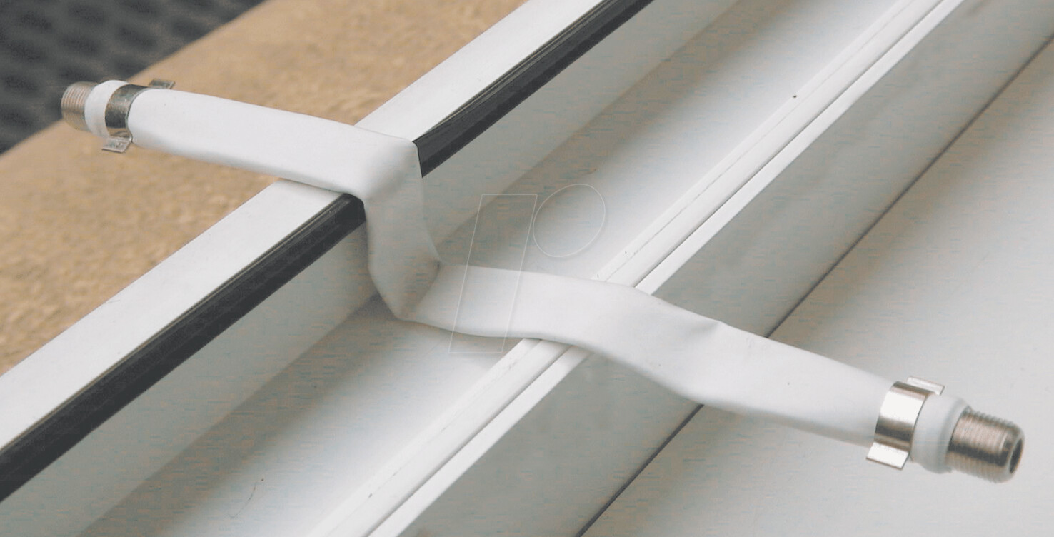

Op tuner B had ik nog een SAR411 met 4 LNB’s dat rechtstreeks naar de box ging, en dit door het raam via zo’n platte kabel (zie beeld). Zo’n ding is een ramp en moet om de 2 jaar vervangen worden. Dit is nu ook toevallig het geval.
Ik dacht dus alles via Tuner A te laten lopen, zodat ik niet meer zo’n platte kabel moet gebruiken.

Ja, die platte doorvoerkabel is inderdaad een ramp. Deze geeft flink wat verlies en is bovendien ook helemaal niet afgeschermd voor stoorsignalen. Het zijn gewoon 2 platte aders naast elkaar.
Er bestaat echter ook echte coaxkabel voor raamdoorvoer die afgeschermd is. Het is kabel van 2x5mm waarin een hele dunne coaxkabel zit, zie:
http://www.durasat.de/kabel-konfektioniert/fensterdurchfuehrung/profi-fensterdurchfuehrung.html
Deze is 30cm lang.
Interessant. Nooit eerder gezien. De vraag is hoe je aan zo’n kabel komt. Op de site van * zie ik niet meteen een online bestelmogelijkheid.
UPDATE : ondertussen gewoon op * gevonden.
Deze is het dunst:
Zo dun dat ik het niet echt zou vertrouwen. Verlies moet enorm zijn.

Met de eerste spaun in mode 3 zouden de poorten 1 2 en 3 moeten werken met de opdrachten input 1, input 5, en input 9.
Als zelfs input 1 niet meer werkt voor de 4 LNBs op de eerste poort, na het omzetten van mode 1 naar mode 3, is dat wel gek!
Kan je poorten 2 en 3 dus ook eens proberen met de bovengenoemde commando’s (input 5 en input 9)?
Als het op poorten 2 en 3 niet lukt met input 5 en input 9, moeten we even verder puzzelen. Wellicht is er dan ook hier een omdraaiing van de UC-nivoos bij SPAUN, wat hier aan de orde kwam:
Voor het AA AB BA BB-deel van je vraag:
Dat zijn gewoon de diseqc 1.0-opdrachten die ook wel worden aangeduid met A B C en D, of ook 1/4 2/4 3/4 en 4/4. Allemaal aanduidingen voor hetzelfde, dus.
