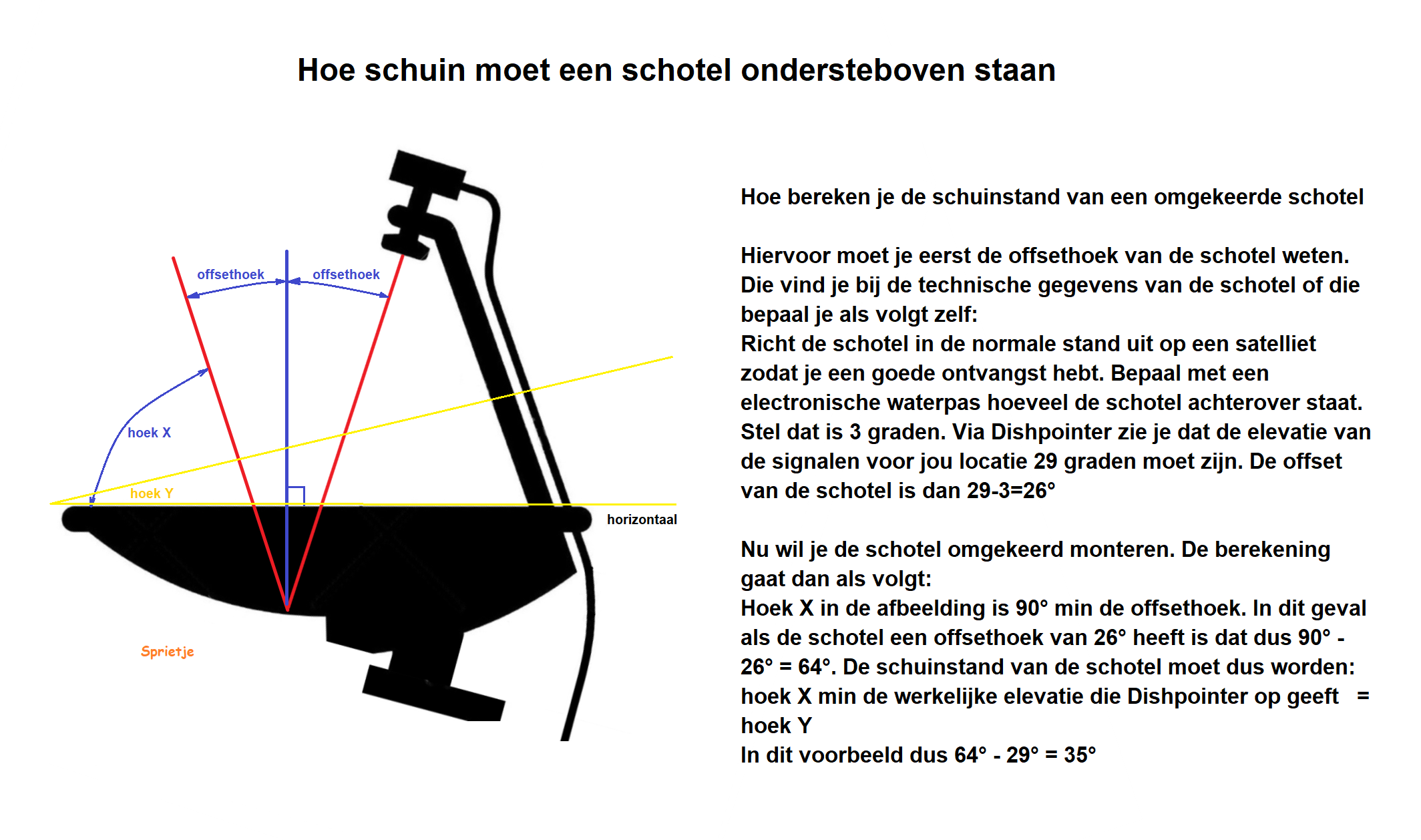

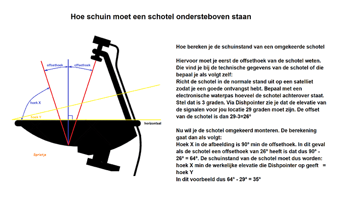

Hoe de elevatie van de schotel afgesteld moet worden als hij ondersteboven gemonteerd wordt, is uit te rekenen als je de offset van de schotel weet.
Dat staat hier:
Als je niet weet hoe groot de offset van je schotel is, kun je dat als volgt bepalen:
  • je schotel staat nu op een bepaalde satelliet afgesteld en je hebt goede ontvangst
  • je kijkt via Dishpointer hoeveel de elevatie bij jou locatie moet zijn, laten we zeggen 40 graden
  • nu meet je met een elektronische waterpas tegen de voorzijde van de schotel hoe schuin de schotel werkelijk staat. Laten we aannemen 14 graden achterover.
  • dan is de offset van de schotel 40-14=26 graden
Als je geen elektronische waterpas of hoekmeter hebt, dan zou ik de schotel eerst met de plakbandmethode precies op de satelliet uitrichten met de zon terwijl de schotel ondersteboven ligt. Dan ga je de elevatie van de schotel bijstellen totdat je signaal hebt.

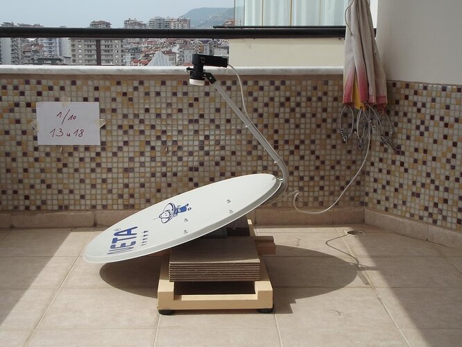

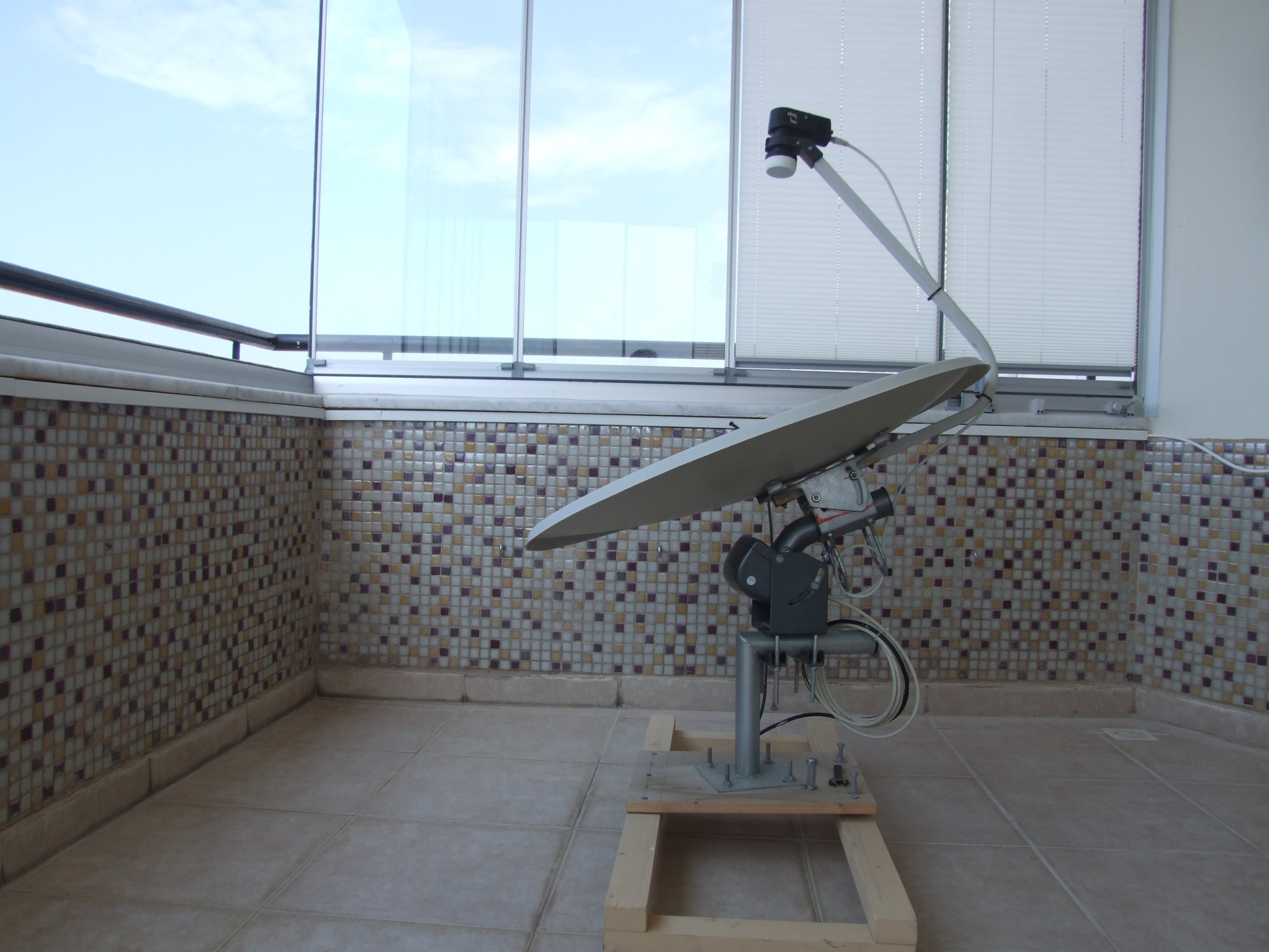

Nee, de schotelgrootte blijft hetzelfde. Hierbij een schotel ondersteboven in Zuid-Spanje voor de Astra 23,5. Ik ben vergeten van welk lid dit was hier op dit forum. Bij jou zal die ongeveer even schuin komen te staan.

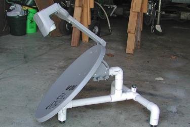

Verder nog een afbeelding van iemand die van pvc-buizen een statief heeft gemaakt voor zo’n opstelling.

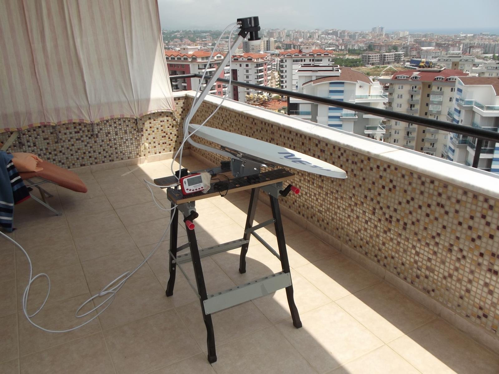

Sprietje, dat is mijn schotel in Alanya, Turkije, niet in Spanje, ondertussen is die gemotoriseerd.
Deze is het.

Mooi werk. Ik zie dat dat niet echt een grote schotel is. Wat vang je daarmee?

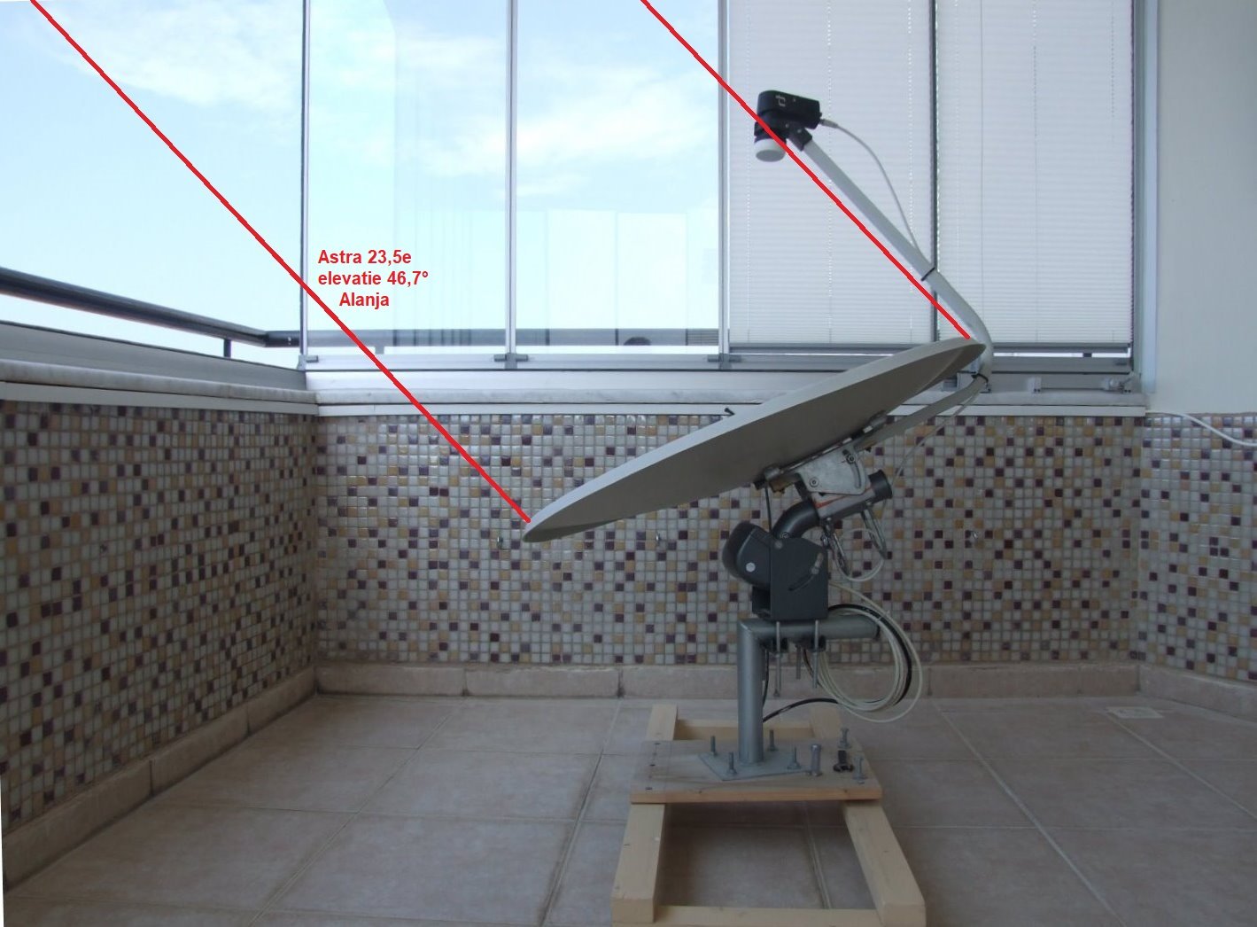

19 minuten geleden, reynaertdevos zei:
Ja nu je het zegt weet ik het weer, in Alanya. Dan hoeft Denisdaf zich helemaal geen zorgen de maken dat er water in de schotel blijft staan want bij hem komt die nog 11 graden schuiner te staan. De lnb komt dan ongeveer recht omlaag. Als je dan met een klein kapje er zoor zorgt dat er ook geen drupwater op de voorzijde van de lnb kan komen, zit je met regen ook helemaal gebeiteld. Ik heb tests gezien waarbij ze met de tuinslang water op een omgekeerde schotel spoten en dat had geen enkele invloed op de ontvangst.
Denisdaf, die schotel is 78cm breed en 82cm hoog. Die ontvangt Turksat3A/4A, Astra3, Astra1, Hotbird, Eutelsat9E. Lnb is Inverto black ultra.
1 uur terug, reynaertdevos zei:

Beste reynaertdevos
Ik zie uit de schaduw van het filmpje dat er een balcon boven je zit. In dat geval moet je met de opstelling die je op de foto laat zien toch geen beste ontvangst hebben? Het deel van de schotel bij de lnb-arm staat dan toch in de schaduw van de satellietsignalen?
Bij het filmpje heb je de schotel dichter bij de balustrade staan zie ik.
Sprietje, zoals in het filmpje staat de schotel goed. Ik heb ze zo geplaatst mbv de sunoutagetabel van Jens T. Satre. Op het tijdstip van de sunoutage staat ze volledig in de zon met nog overschot voor en achter. Zo heb ik ze achtergelaten begin juli na een complete lockdown (voor 65plussers) van 3 maanden. Tot wanneer?
P.S. Ik was een complete leek voor ik hier aan begon en alles geleerd hier op dit forum.
Dat is inderdaad het beste wat je kunt doen, kijken tijdens de sun outage dat de zon op de gehele schotel schijnt en dat bij alle satellieten die je wilt ontvangen.
Mooi en goed gedaan!
Beste Denisdaf
Met bijgevoegde afbeelding kun je zelf uitrekenen onder welke hoek je de schotel moet zetten als je hem ondersteboven wilt monteren.
Wat een ingewikkeld verhaal zeg, met de introductie van hoek X en hoek Y en zo, om te zeggen:
dat bij ‘normale’ schotelstand de schotelvoorkant een elevatie heeft van de satelliet-elevatie MIN de schotel-offset ,
en dat bij omgekeerd monteren de schotelvoorkant een elevatie heeft van de satelliet-elevatie PLUS de schotel-offset.
In het Sprietje-voorbeeld wordt dat dus 29 PLUS 26 graden, dus 55 graden elevatie.
Hij komt met zijn berekening op ( 90 - 55 = ) 35 graden, en dat wordt dan volgens mij naar goed gebruik niet de elevatie (of inclinatie) genoemd, maar de declinatie.
