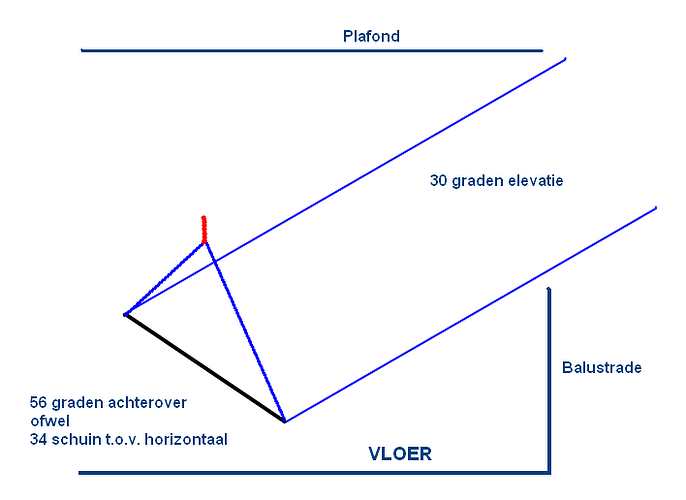

Op je locatie staat de Astra 23,5 op een elevatie van precies 27 graden
Een Triax schotel heeft een offset van 26 graden.
Zet je de schotel normaal recht op, dan zal de schotel 27-26= 1 graad achterover moeten staan om signalen met een elevatie van 27 graden te kunnen ontvangen.
Ga je de schotel omdraaien om hem zo veel mogelijk uit het zicht te onttrekken, dan moet je die 26 graden offset er bij optellen. Dat wordt dus 27+26= 53 graden achterover t.o.v. verticaal.
Wil je dat nu meten t.o.v. horizontaal , dan is dat 90-53 = 37 graden.

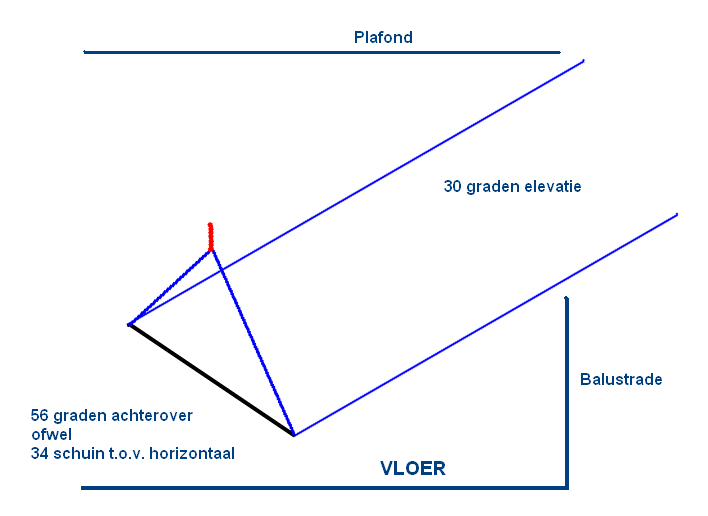

Zie het voorbeeld wat ik geef bij een signaal dat een elevatie van 30 graden heeft.
Een Triax 78 is 78cm hoog op de spiegel gemeten.
Met de sinus kun je dan uitrekenen dat de schotel aan de ene zijde 47cm hoger moet staan dan aan de andere zijde. Let wel op de spiegel gemeten zonder de rand.

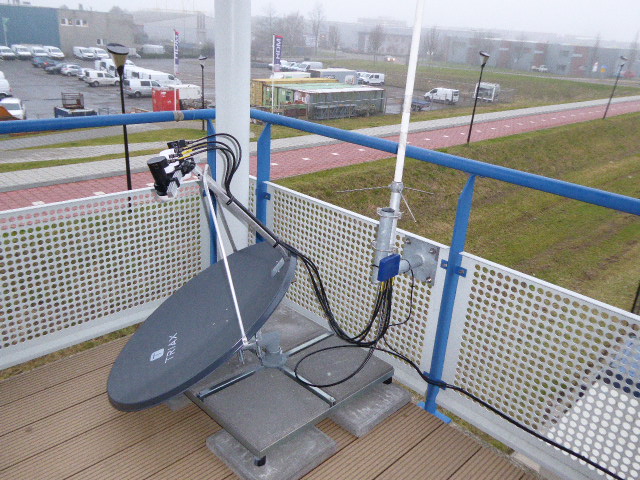

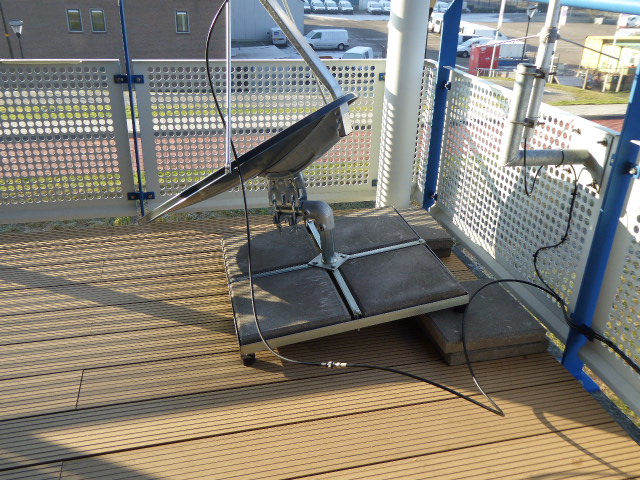

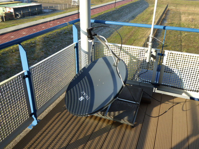

Goedemorgen heb wat foto’s gemaakt van de schotelopstelling met een clinometer de hoek gemeten is 54.3 graden dus vlak bij de 53 graden ga morgen de buis onder de schotel aanpassen met een naar beneden wijzende buis groeten Arie Maassluis
Hè eindelijk weer eens een bijzondere schotel opstelling.
Ja dat kan wel kloppen dat je de schotel niet ver genoeg omlaag gesteld kan krijgen.

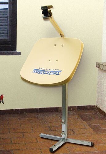

Technisat heeft voor hun kleine Digidish schotel (45x45cm) ook een statief om de schotel ondersteboven te monteren. Ook daar zie je dat de pijp niet horizontaal loopt maar omlaag wijst.
Zover ik het goed kan zien heb je de mastklem van de Triax-schotel ook al op de juiste manier gemonteerd zodat de schotel maximaal omlaag kan kijken.
Ik zie echter wel aan de middelste foto van je, dat een groot deel van het signaal door de geperforeerde beplating heen moet, iets wat heel veel signaal tegen houdt. Je zou de schotel een stuk verder van de balustrade af moeten zetten.
Op 1 maart staat de zon precies achter de Astra 23,5 satelliet. Je zou dan om 11:30uur eens moeten kijken hoe de schaduw van de balustraden op je schotel valt zodat je hem eventueel op de goede plek kunt schuiven.

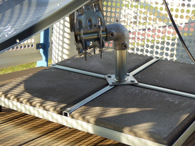

Goedenavond sprietje bedankt voor de tip heb net een buis van 42mm ook naar beneden gebogen ongeveer 75 graden laat hem morgen even aflassen zal ook als de beugel eronder zit wat schuiven om de juiste plek te vinden volgende stap is de multirail monteren moet wel de lnb’s spiegelbeeld neerzetten dus de hobby blijft toch leuk op deze manier groeten Arie Maassluis.

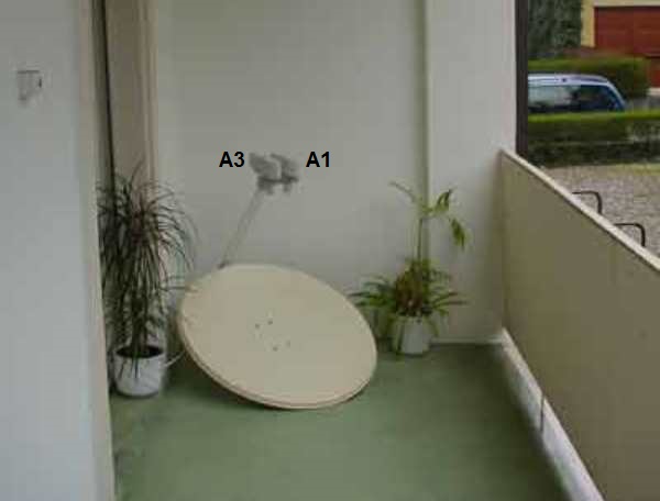

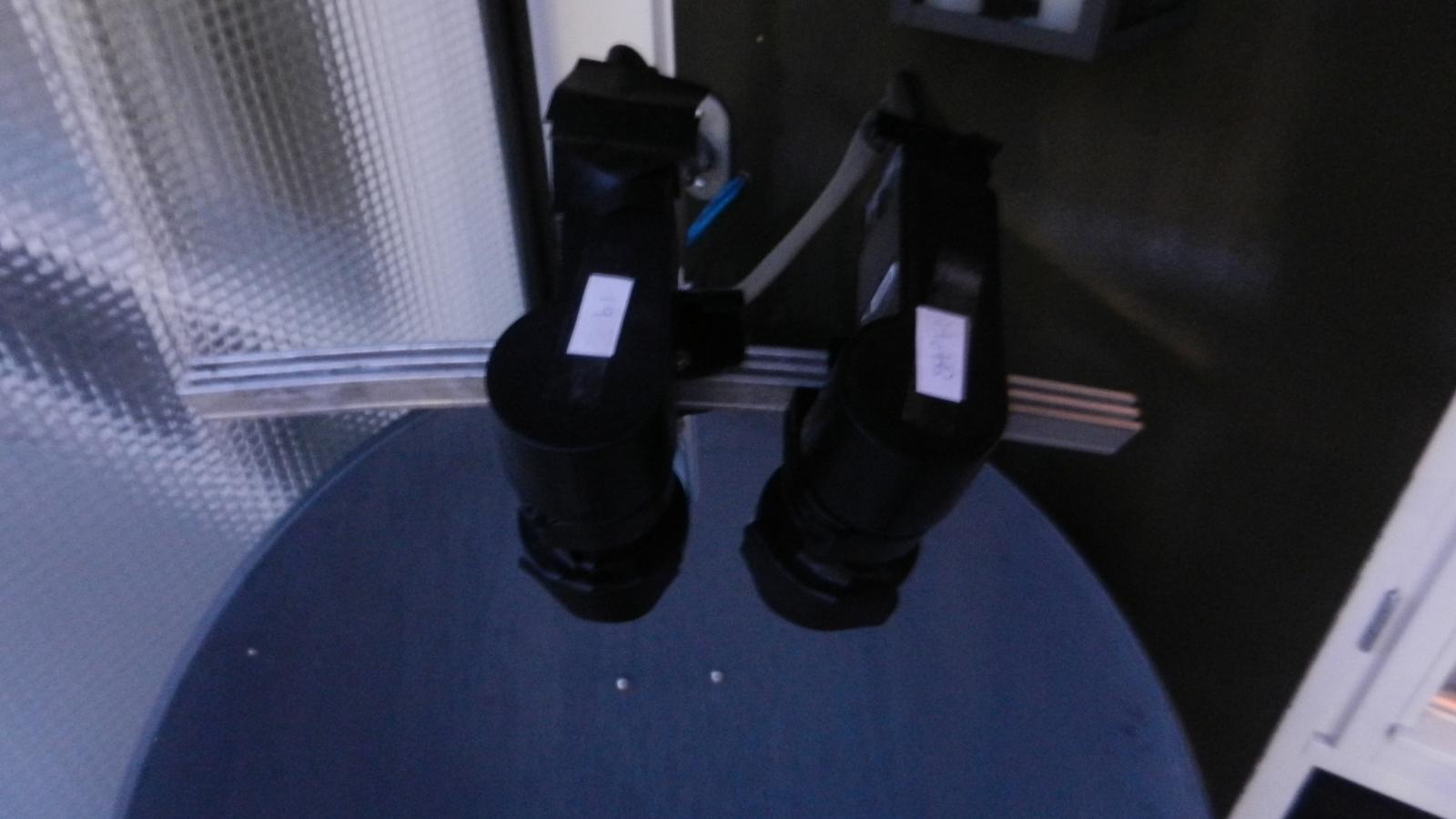

Nee, de lnb’s moeten niet in spiegelbeeld staan maar gewoon zoals bij een schotel die normaal staat. Kijk maar naar de foto in bericht 2.
Oke sprietje maar ik bedoelde de volgorde nu van links naar rechts A2 A3 A1 HB en als ik dat vergelijk met foto 2 zou het dus HB A1 A3 A2 moeten worden als ik de foto interrumpeer maar ga morgen als het weer het toelaat verder met dit project groeten Arie maassluis
Bij multifeed moet de volgorde van de lnb’s altijd in spiegelbeeld staan van de satellieten, of de schotel nu gewoon staat op op zijn kop.
De Astra 28,2 staat het meest oostelijk en de lnb zal dus het meest westelijk geplaatst moeten worden. De Hotbird-lnb staat het meest westelijk en de lnb zal het meest oostelijk gemonteerd moeten worden, dus ook als de schotel op zijn kop staat.

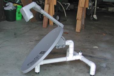

Hier in Nederland moet een schotel op zijn kop nog vrij schuin staan door de lage elevatie van de satellieten maar bijv. in Spanje en Italië ligt de schotel vrij plat, zie bijlage en was je een horizontale pijp wel goed geweest.
Zie ook een poot gemaakt uit pvc-pijp waarschijnlijk volgegooid met zand om hem zwaarder te maken.

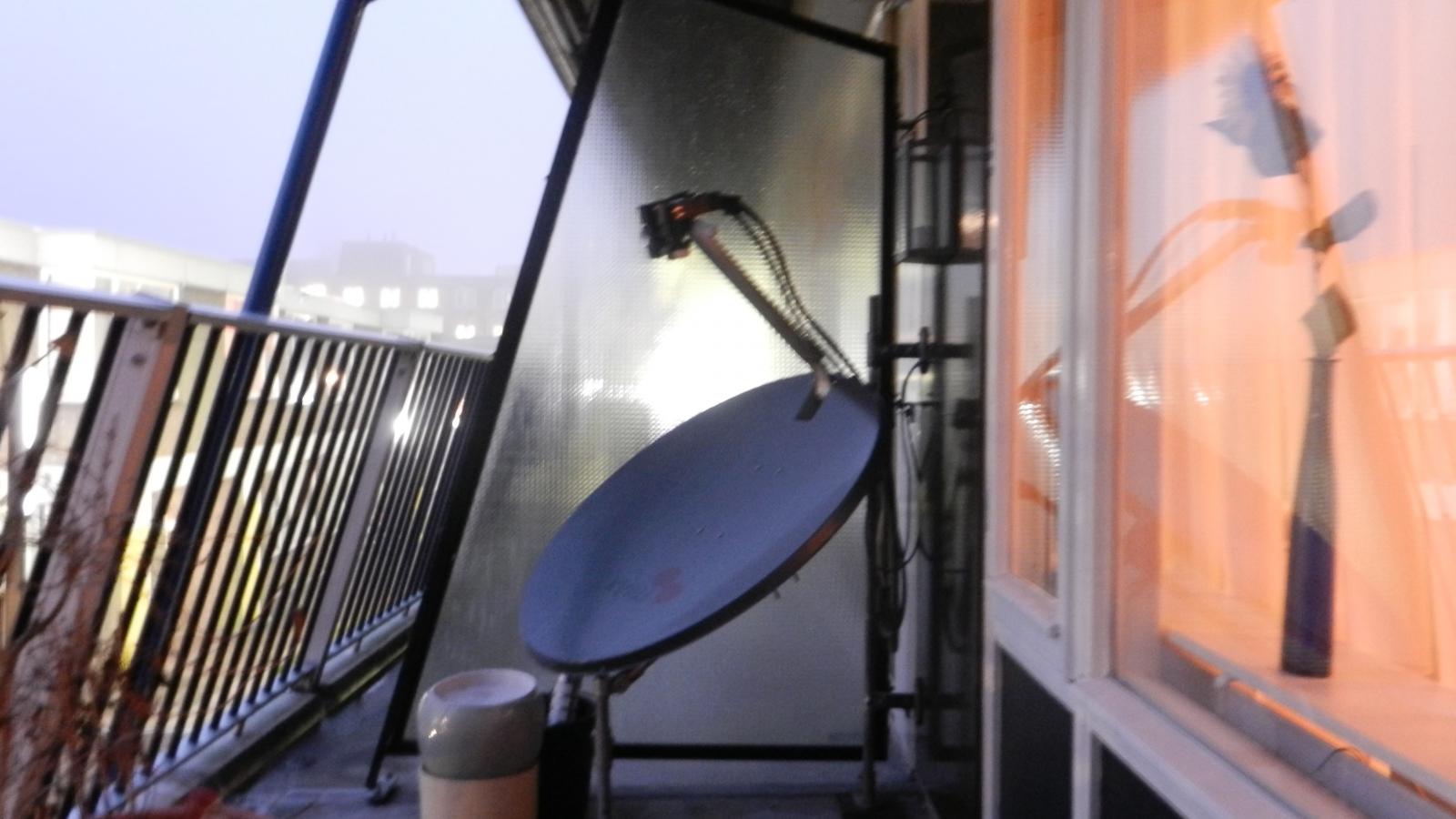

Ik heb sinds dit jaar ook deze opstelling (alleen anders gemonteerd en een triax88) astra 19+hotbird. 19 werkt goed, alleen op de hotbird lukt het me (nog) niet om bepaalde zenders zoals KBS HD te ontvangen terwijl bijv srf en arte prima binnenkomen. Zal dit weekend kijken in hoeverre ik van die 53 graden afwijk. Misschien dat 1 maart wat schaduw aangeeft? Het is in ieder geval moelijker af te stellen als de normale stand.

Dank je. Schotel staat in rotterdam, ik heb overigens 2 ultra blacks. Ik zal vrijdagmiddag even een foto maken (zal wel te donker zijn vanavond). In mijn eerste proefopstelling los op een tafeltje lukte het met wel om kbs te krijgen. Nu is het in bijna definitieve opstelling lastig(=niet) terug te krijgen. Denk daarom aan de ~53 graden maar vnl vrij zicht ivm railing - vandaar de schaduw controle later dit jaar. Staat nl niet helemaal op dezelfde plek als op de tafel maar wel verder naar achteren. Maar misschien staat het 1 of meer centimeter lager en tja al die fracties die een verschil maken.

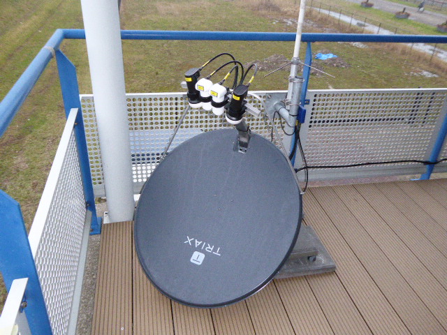

Goedemiddag sprietje vandaag weer wat gesleuteld aan de opstelling en de gemaakte buis gemonteerd en ook de multirail en heb nu op alle 4 sat’s beeld ga als het weer wat beter is de zaak fijn tunen groeten Arie Maassluis

Was erg donker maar de fotos zijn okish. Hoek is zeker afwijkend van die 53 graden, maar is te donker om goed te bekijken 45-48 schat ik, dus zal de hoek hoger moeten zetten ook al zou dat volgens signaal sterkte niet logisch zijn, maar dan staat de schotel mogelijk iets verkeerd gericht.
Zie nu net pas dat die laatste foto te gebruiken is voor de hoek. Rond de 40 graden. Heb geen geodriehoek. maar moet dus een graad of 10 omhoog.

Prachtige oplossing, lijkt wel nog steeds alsof het wat meer naar rechts (weg van de railing) kan staan voor meer receptie
goedenavond Mohtfan bedankt voor de belangstelling het verder weg plaatsen was ik ook van plan maar vandaag met die mist is het toch wel erg fris op het balkon wat waardes
astra 1 SNR 14.1 dB AGC 73 % astra 2 SNR 14.6 dB AGC 73% HB SNR 9.7 dB AGC 73% astra 3 SNR 12.2 dB AGC 73% dit met de Mutant HD2400 dus als de zon schijnt ga ik weer ver groeten Arie Maassluis eerste stad aan de waterweg.. :slight_smile:

Ook een goede avond. Ja dat frisse weer is nu niet echt geschikt om te tweaken. Als ik onze schotelfotos naast elkaar zet dan moet de mijne iets omlaag. Heb de gedachtegang zeker verkeerd om en moet het ~3 graden omlaag naar de 37 graden waar sprietje het over had.
