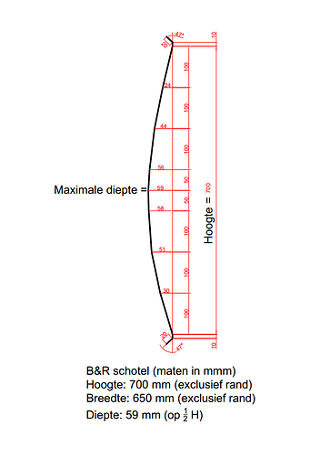

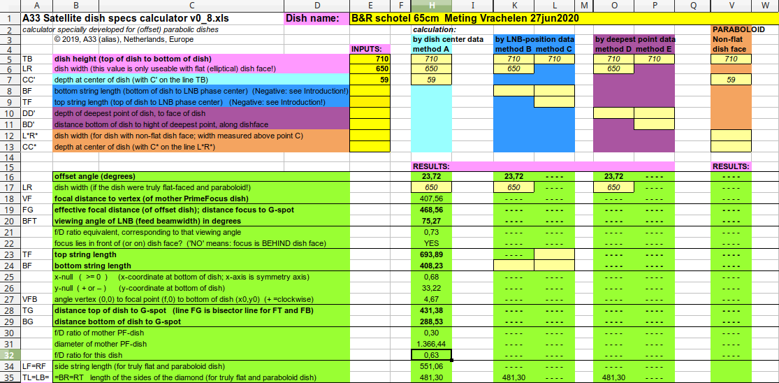

De maten van mijn B&R schotel (3 jaar oud) zijn:
  • Breedte = 650 mm
  • Hoogte = 710 mm
  • Diepte = 59 mm (diepste punt op 1/2 H)
Groet,
Vrachelen
Zijn die breedte- en hoogte maat inclusief de rand of op de spiegel gemeten?
Ligt het diepste punt halverwege de hoogte van de schotel? Dat lijkt me vreemd voor een offsetschotel.
Dat ziet er uit als de B&R 65, die ook in de link stond van mijn eerste post.
De bedoeling is inderdaad de maten van het werkbare parabool-oppervlak, dus zonder de rand.
En de dieptemeting dus ook, zo nodig met correctie voor de hoogte van de rand; zodat de dieptemaat ook tot het voorvlak van het werkbare parabooloppervlak gemeten is.
Ik neem aan dat je de diepte precies in het midden gemeten hebt? Het diepste punt bij een offsetschotel zit namelijk altijd ietsje lager dan het midden.

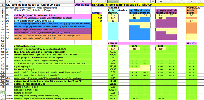

Met deze maten kom ik opnieuw uit op f/D = 0.63, zie cel H32.
Voor de betekenis van de letters van deze calculator, zie dit plaatje:
(ik moet nog eens kijken, hoe ik dit plaatje hier kleiner krijg? Edit: ~ Ha, gelukt, nu is hij kleiner!)

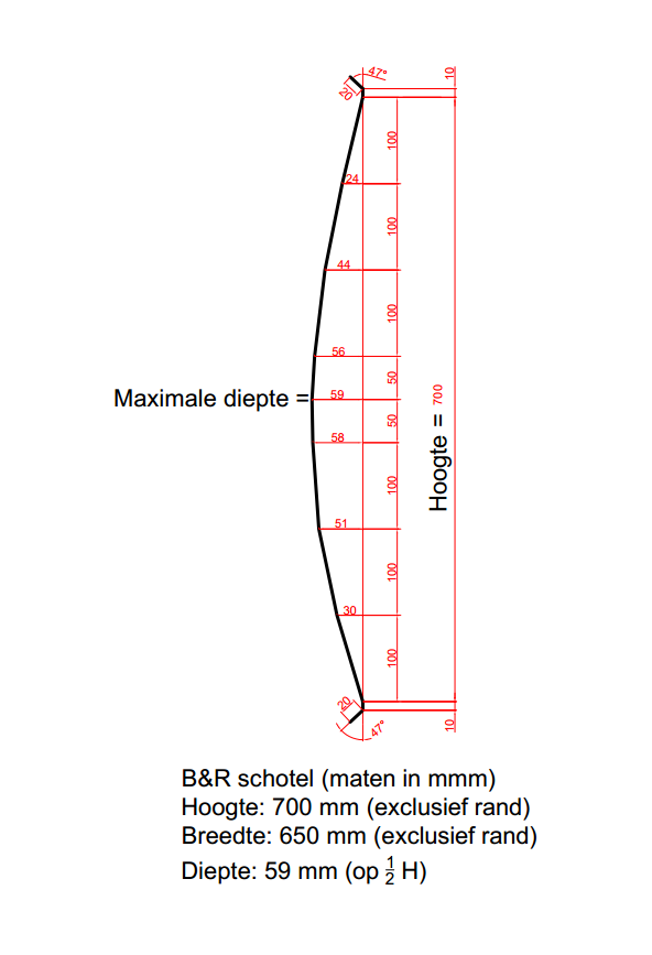

Voor de liefhebbers heb ik mijn B&R schotel nauwkeurig opgemeten, met waterpas, hoekmeter, schuifmaat en rolmaat. Trouwens, als er nog meer informatie nodig is, gewoon vragen en niet naar de winkel lopen, volgens mij is dit forum juist bedoelt om informatie uit te wisselen (en andere leden te helpen)…
Groet van Vrachelen
Afmetingen B&R schotel.pdf

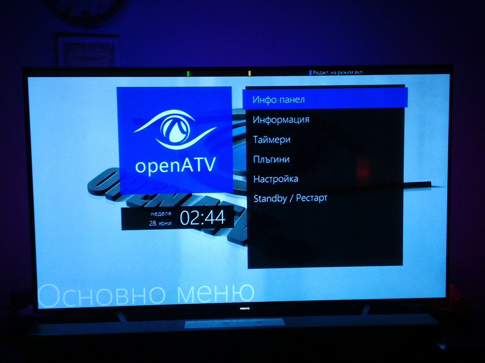

Zo ben ik dit weekend aan het spelen geweest met een krijgertje. Een 60cm Triax (niet eens 64) om te kijken óf en hoe ik de Eutelsat 9B op 9°E kon ontvangen. Moest daar wel een beugelset+pijp voor kopen en waterpas tegen de schuurmuur plakken..
Kreeg hem prima binnen en meteen een JoyneNL kanaallijst gemaakt. Deze dan hier gedeeld… Zo hoort het toch?
Als je uitgaat van een zuiver paraboloide schotel (parabolisch zowel in horizontale als verticale vlak), heb je eigenlijk aan één diepte meting (tezamen met de hoogte van die meting) genoeg voor de schotel-berekeningen; als je tenminste ook de offset hoek kunt berekenen aan de hand van breedte en hoogte van de schotel. Vandaar dat ik meestal alleen de diepte in het midden vraag, naast hoogte en breedte.
Als je niet weet of de schotel wel parabolisch is in het horizontale vlak, is zo’n verticale serie metingen als die van jou nodig, om de offsethoek te bepalen. Ik heb dat ooit voor een schotel van RimaNTSS gedaan.
Een serie metingen heeft eventueel ook als voordeel, dat meetfoutjes of onnauwkeurigheden van de schotel kunnen worden weggemiddeld. Maar het is wel meer werk…

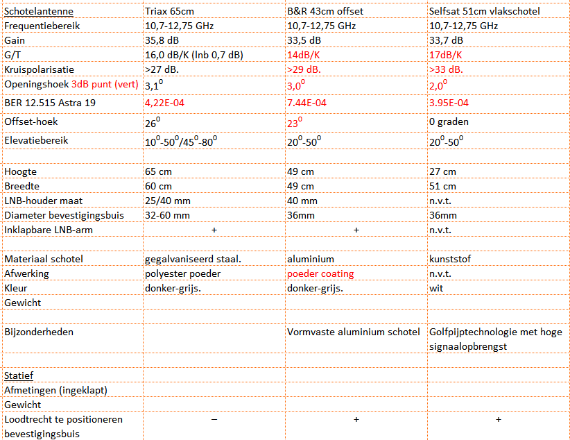

Schotel 68 cm B&R
VERGELIJK EVEN MET DE TRIAX 64CM EN KIJK NAAR DE FOUTHOEK OP DE FOTO.
De B&R is een offset schotelantenne.
De LNBF hangt dus iets onder het midden van de schotel, zodat de LNB geen schaduw op de schotel werpt en daardoor de ontvangst vermindert.
De B&R is voor de meeste mensen een onbekend merk.
Toch is dit een schotelantenne van een al oude Nederlandse fabrikant. Door zijn zestig cm doorsnee is deze schotel vooral bedoeld voor de Nederlandse zenders.
klik op “meer info”""De schotelantenne zit netjes in een ruime kartonnen doos verpakt. De bevestiging zit apart in een 2e doos.
De arm van de schotel, waar de LNB in zit, is scharnierend aan de mount bevestigd. Dit vereenvoudigd de montage aanzienlijk.
Opmerkelijk is de mogelijkheid om de mount voor extreme omstandigheden zoals ontvangst van Joyne in Noorwegen of in Marokko om te kunnen draaien waardoor een extreme lage of hoge elevatie ingesteld kan worden.
Het monteren van de B&R schotelantenne is, mede door het al volledig gemonteerd aanleveren van de mount en arm slechts een fluitje van een cent. Alleen de schotelplaat met 4 boutjes vastzetten voldoet.
De arm van de schotel is inklapbaar om hem gemakkelijk te kunnen vervoeren. Uiteindelijk moet de arm met een boutje worden vastgezet.
Uiteindelijk laten meetresultaten zien of een schotelantenne een betrouwbaar beeld geeft of toch teveel uitval heeft.
De B&R is daarom ook uitgebreid gemeten en getest.
Uiteraard zijn alle drie Canal Digitaal transponders gemeten.
De metingen zijn in drie groepen te verdelen.
1-Een signaalsterkte meting waarbij gekeken wordt naar de totale opbrengst van de schotel en LNBF.
2-De signaal ruis afstand, C/N.
3-Als laatst is een BER meting gedaan waarbij te zien is wat de schotel met de digitale inhoud van het signaal doet.
Deze Bit Error Rate meting laat zien hoeveel foute bits in het signaal zitten.
1-De signaal opbrengst van de schotelantenne valt direct op.
Een signaal sterkte van maar liefst 77 dBµV tot 78 dBµV op alle Nederlandse transponders.
2-Ook de C/N waarde valt in positieve zin op. De gemeten signaal tuisafstand zit tussen 9.8dB en 11.4dB.
3-Bij de meting van de BER blijkt dat alle fouten gecorrigeerd kunnen worden behalve op de SBS transponder.
De BER meting levert een resultaat op van 8.7E-5.
Al met al blijken de meetresultaten dik voor elkaar te zijn.
Maar tot slot verdient de schotel wel een dikke plus voor de ontvangst kwaliteit.
Laten we eerlijk zijn, daar gaat het toch om!
