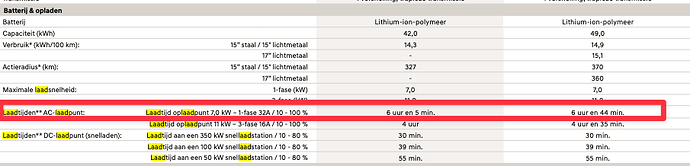

Het is de Hyundai full electric 49kW.
Welk type exact?

Welk type exact?
Sorry. De Inster, twijfel nog tussen de Pulse en de Evolve.

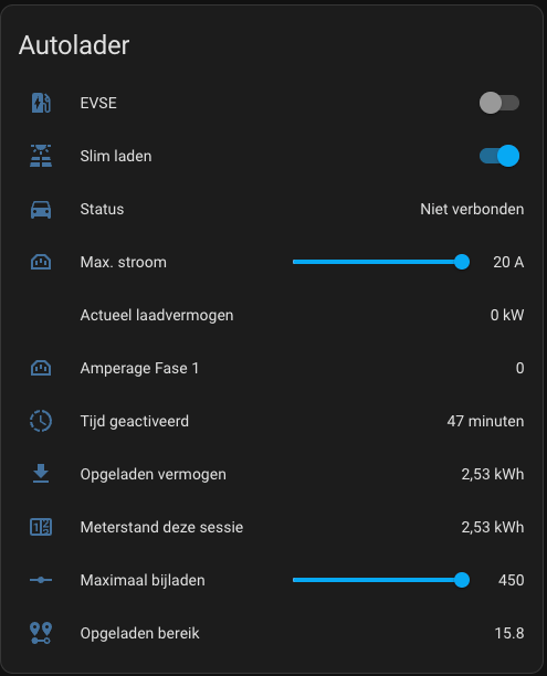

In jouw geval zou ik gaan voor een simpele ‘slimme’ 1 fase lader met een aparte 20A groep op de fase waarop ook je zonnepanelen zitten.
Je kunt dan met Home Assistant optimaal solar van 6 tot 20A (4,8Kwh) laden wat in jouw geval een hele fijne oplossing is, aangezien je auto toch vaak voor de deur staat en echt heel snel laden niet perse nodig is.

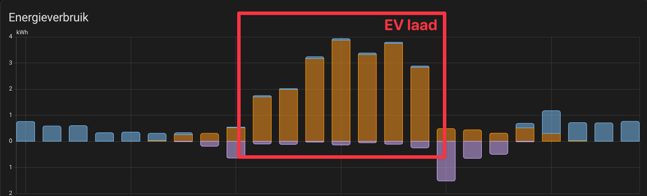

Blauw = verbruik
Orange = solar opbrengst
Paars = terugleveren.

Het enige wat je nodig hebt is een lader die je vanuit HA aan/uit kan zetten en waarvan je het amperage met HA naadloos in kunt stellen tussen 6 en (maximaal) 32A.

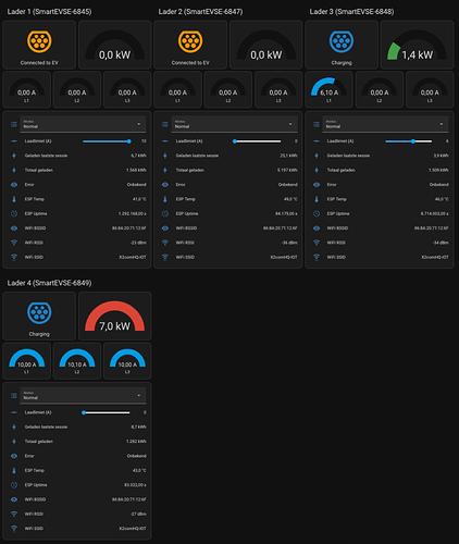

Zelf gebruik ik momenteel nog een EVSE-Simple (DIN), maar stap binnenkort over een een SmartEVSE met 2 contacters voor 1/3 fase charging. Meer omdat het kan, mijn panelen leveren wel op 3 fasen terug. Op het werk heb ik ook 4 van die SmartEVSE laders geinstalleerd.
