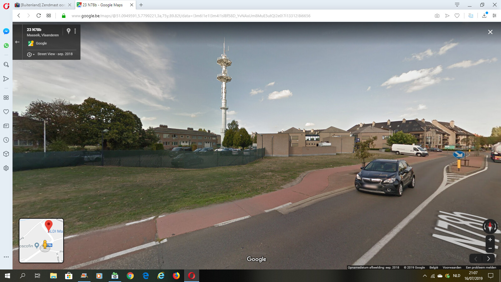

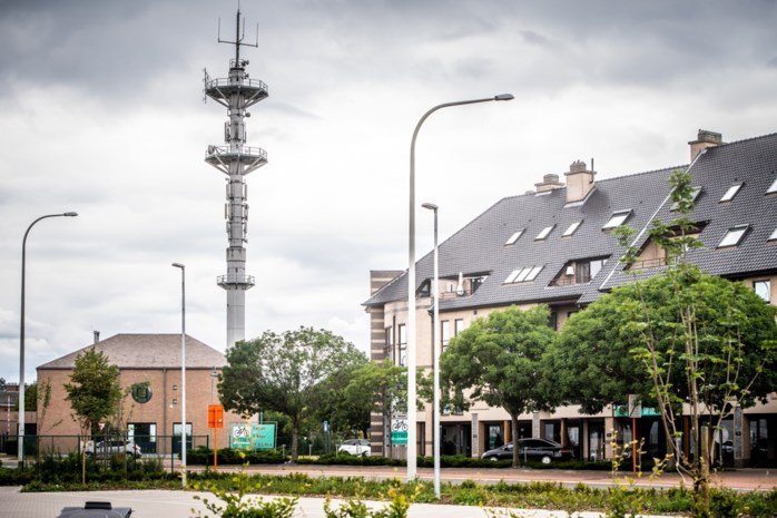

Zijn inderdaad allemaal personen die in een straal van 200 meter rond de mast wonen en in een dichtbevolkt Vlaanderen, zijn dat er heel wat. Zo te zien staat die mast in bewoond gebied.
Hier nog een screenshot van de omgeving van zendmast.

Het zijn de goedkopere toestellen die hiermee een probleem hebben. Maar wat ik me wel afvraag, waarom plant men zo’n kolos van een mast in zo’n bewoond gebied? Ofwel was de mast er reeds voordat de bewoning er kwam.
18 uur geleden zei astro iris:
gaaf voor Bunjee jumping is er ook al een platvorm
slimme belgen
