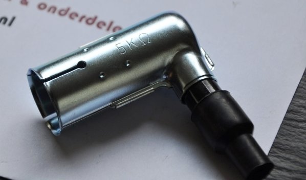

Ach, vroeger stoorde elke bromfiets die door de straat reed op de FM en de TV. In de jaren 60 dacht ik moest toen alles ontstoort worden. Dat gebeurde in eerste instantie met ontstoorde bougiedoppen waarin een koolweerstand van 5KΩ zat en een metalen omhulsel. Later kwamen er bougies waar de weerstand al in de bougie zat.
Allemaal kleine stoorzendertjes.
