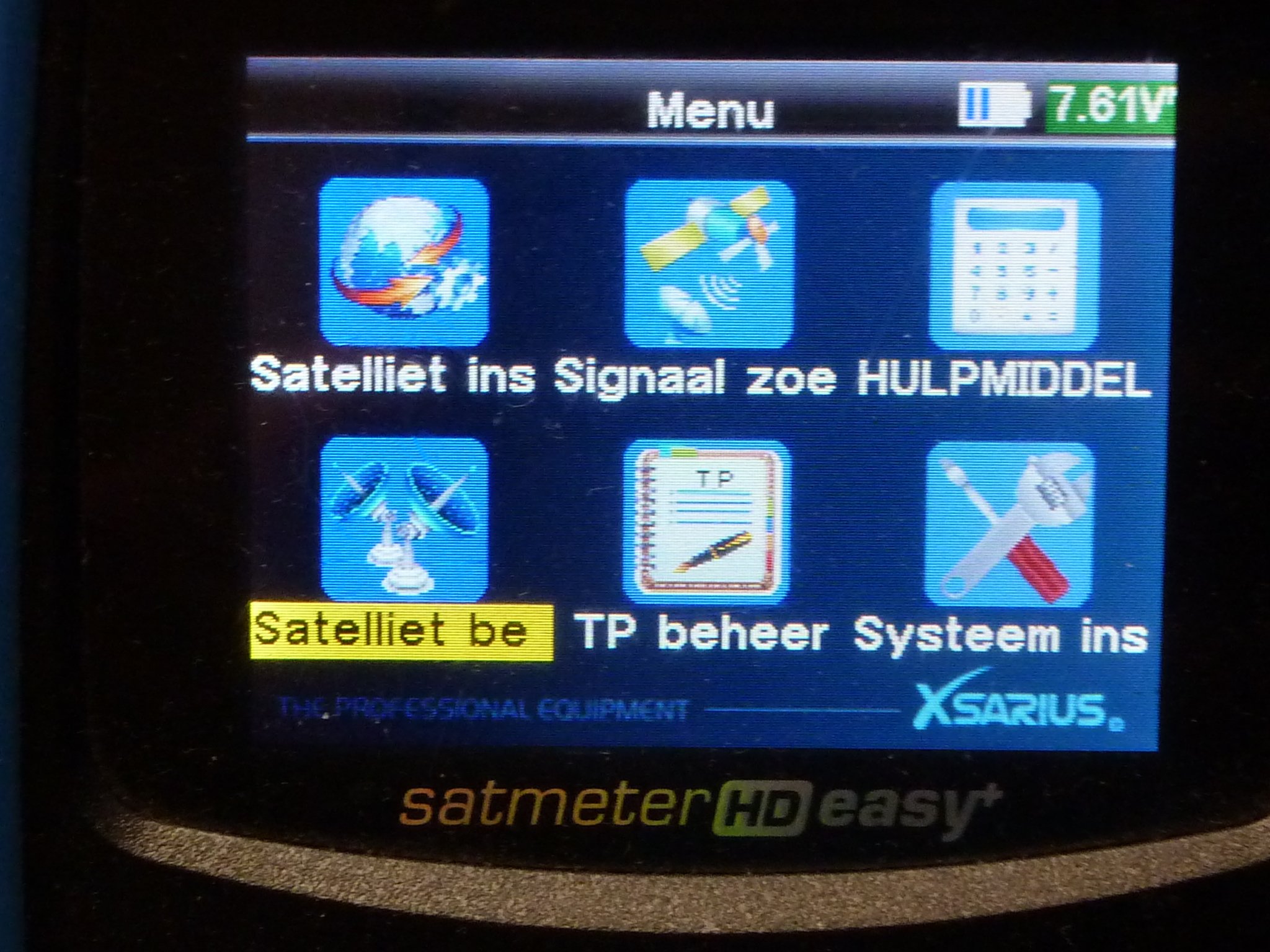

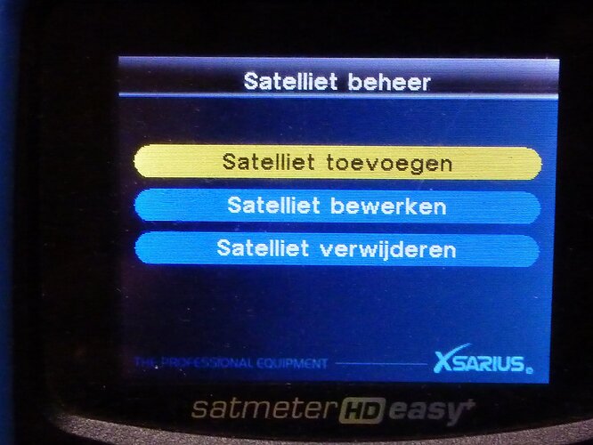

Ik heb een Xsarius HD-easy+ satmeter en denk dat de menuconstructie lijkt op de pro-versie die een spectrumanalyser heeft.
In het menu satellietbeheer kun je een satelliet toevoegen, bewerken of verwijderen.
1 uur geleden zei Satfeeds-DX:
Bedankt voor je reactie.
Ik heb helaas geen menue "satellietbeheer ".
ik kan wel, door tweemaal op een bepaalde satelliet op OK te drukken, de volledige satelietlijst tevoorschijn halen en met de pijltjes toets door de satellietlijst bladeren , maar het toevoegen, wijzigen of verwijderen van satellieten wordt helaas niet zichtbaar.
De menue structuur van de Xsarius HD-easy + satmeter wijkt helaas toch iets af.
