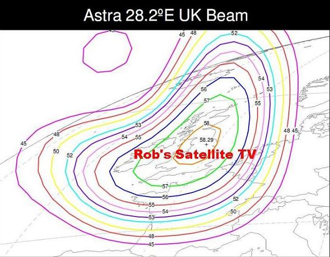

Hierbij de officieuze footprint van de Astra 2F spotbeam.
In Noord-Oost-Nederland 50 EIRP signaalsterkte, dat wil zeggen een schotel van 60cm.
ik zit waar ik woon hier op 53 zie ik dan denk ik dat ik met mijn e85 wel goed zit al moet ik wel zeggen dat de 28.2 niet in het midden van de schotel zit daar zit de 19 en dan de 23 en dan komt pas de 28 aangezien ik ook nog de 9 en de 4.8 heb en de 0.8w
Maak je geen zorgen met 53 EIRP. Dit is een schotel van 50cm.

Bij goede weersomstandigheden is in het grootste deel van Nederland de spotbeam te ontvangen met een TripleSat of Multytenne van Technisat. Bij flinke regen wordt het een ander verhaal in Noord-Oost -Nederland.
