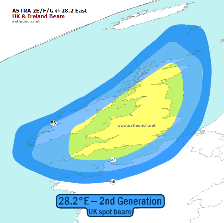

Als Astra-SES bekend maakt dat de nieuwe satelliet gaat uitzenden met de 2nd Generation UK Spotbeam, dan mag ik toch aannemen dat er een duidelijk verschil zit tussen de nieuwe beam van de Astra 2F satelliet en de oude Astra 2D satelliet.
Dat er verschil gaat komen lees ik al doordat de TripleSat in Noord-Oost-Nederland waarschijnlijk ontoereikend zal zijn.
Wat al lang voorspelt was, is nu dus helder. Als CanalDigitaal de Triplesat nu nog aanbeveelt als oplossing voor de ontvangst van de Astra 1, 2 en 3, dan zijn ze de consument willens en wetens aan het misleiden. Ze zullen de TripleSat vanaf dit moment dan ook niet meer tegen extra betaling aan mogen bieden.
Ik ben benieuwd met welke oplossing ze nu gaan komen om ook de Astra 28,2 gegarandeerd te kunnen ontvangen vanaf begin volgend jaar en niet als toevallig de zon schijnt.
Dat Astra-SES aangeeft dat de werkelijke footprint pas bekent is als de satelliet daadwerkelijk aan het uitzenden is, is gewoon een hele grote slag om de arm. Natuurlijk weten ze al precies hoe die er uit gaat zien. Ze betalen toch geen miljoenen voor een verrassingspakket.

De Astra 2F hangt hier nog niet. De streams zijn nu verdeeld over de Astra 2A/B/1N en de Eutelsat 28A. Alleen de 1N heeft een spotbeam, maar is in Nederland prima te ontvangen.

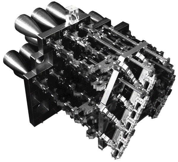

Normaal gesproken zit er op de satelliet een richtantenne die via een hulpschotel een gerichte beam naar de aarde uitzend. Bij een satelliet die in de KA-band uitzend, is die richtantenne vervangen door een groot kanon met heel veel richtantennes. Je kunt het eigenlijk vergelijken met een Wavefrontier T90 schotel. Op die schotel zitten heel veel lnb’s naast elkaar om de satellieten uit de verschillend richtingen te kunnen ontvangen. Ze staan in een gebogen lijn om de clarkebelt te volgen.
Bij de satelliet met KA-band gebeurt eigenlijk precies hetzelfde maar dan wordt er niet ontvangen maar uitgezonden. Bovendien staan de richtantennes niet allemaal in een gebogen rij maar in een groot blok naast elkaar en onder elkaar, zie bijlage. Hierdoor kunnen dus heel veel kleine spots op de aarde gericht worden zoals leo1949 in zijn bericht reeds liet zien. De spot wordt verkregen doordat aan de antenne een soort kelk zit die al een zeer gerichte bundel uitstraald. Omdat deze op een flinke afstand van de hoofdreflector staat, kan met de zeer hoge frequentie ook een zeer gerichte footprint worden weggezet.

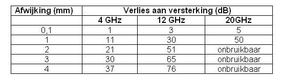

Beste Pukje
De huidige golflengte ligt tussen de 24,0 en 28,0mm.
De KA-band frequntie die tussen de 19,7 en 20,2 GHz ligt, heeft een golflengte van 15mm.
Wat betreft de verliezen bij een satellietschotel bij een afwijking van de zuivere parabolische vorm, zie de bijgevoegde tabel in het volgende bericht.
Je ziet dat bij een afwijking van 0,1mm bij 20GHz al een verlies optreed van 5dB, bij een afwijking van 1mm is dat al 50dB. Dat is meer dan de hele versterkingswinst die je met een normale schotel hebt.
Doe jij er maar lichtzinneg over, ik niet.
Hier alsnog de tabel die ik in het vorige bericht niet kon plaatsen
Ik ken de meet opstelling niet vermoed van ze een feedhorn gebruiken met een diameter van precies 1 lambda anders kunnen ze niet
tot zo een resultaat komen.
In de praktijk wordt een conische feedhorn gebruikt met een diameter beginnend met 2 lambda en uitlopend tot 1,5 lambda waardoor
de afwijkingen opgevangen worden waardoor toch het volle signaal bij de lnb komt.

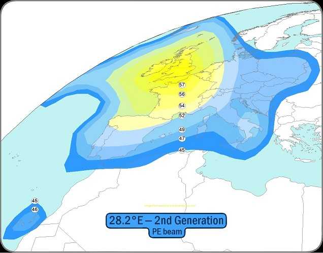

Tja, Astra-SES is wel scheutig met het presenteren van de Pan European Beam van de nieuwe Astra 2F maar niet met de spotbeam.
Al diverse keren is de opmerking geplaatst dat bij de vrijgegeven spotbeam, het een vreemde zaak is dat de footprint vanuit de satelliet gezien breder is dan dat hij lang is en dat is inderdaad toch wel nieuw t.o.v. de footprint van de oude Astra 2D die juist langwerpig was zoals je bij het aanstralen onder een schuine hoek mag verwachten. Zou dit dan toch iets te maken hebben met de 2nd generation?
Wel jammer dat op deze beam toch wel de minder interessante zenders zitten.
Nog even een omrekening van signaalsterkte naar schoteldiameter:
57 dBm = 36cm
52 dBm = 50cm
49 dBm = 60cm
47 dBm = 75cm
45 dBm = 90cm
