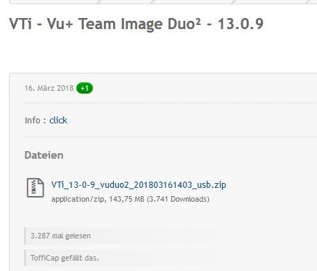

wel jammer dat je geen backup hebt, maar het 13.0.9 staat er nog

Dan ga je toch lekker terug naar de vorige versie, (back-up toch wel gemaakt).

https://www.vuplus-support.org/wbb4/vtisoftware/?dir=VTi 13.0.X
