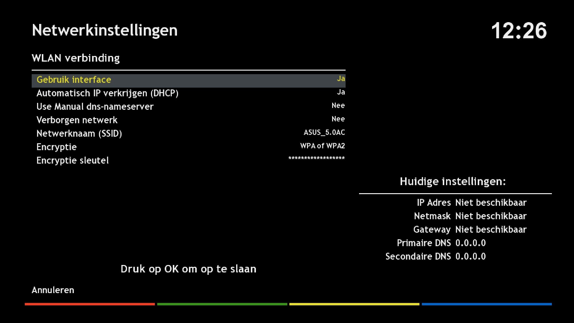

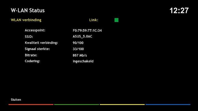

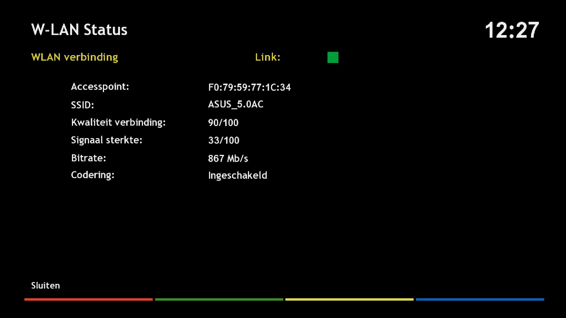

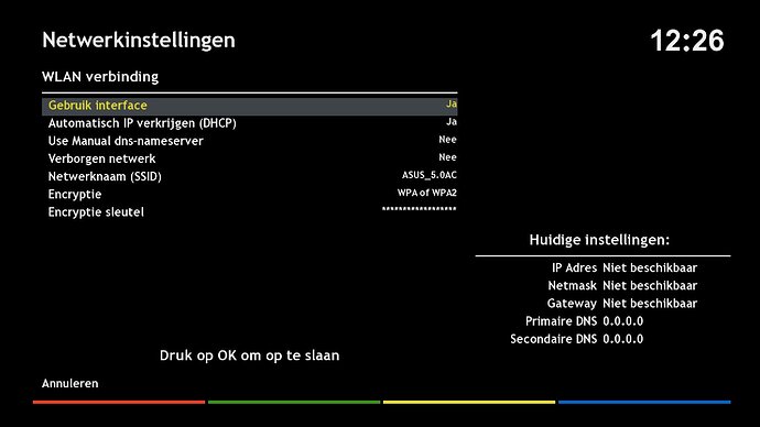

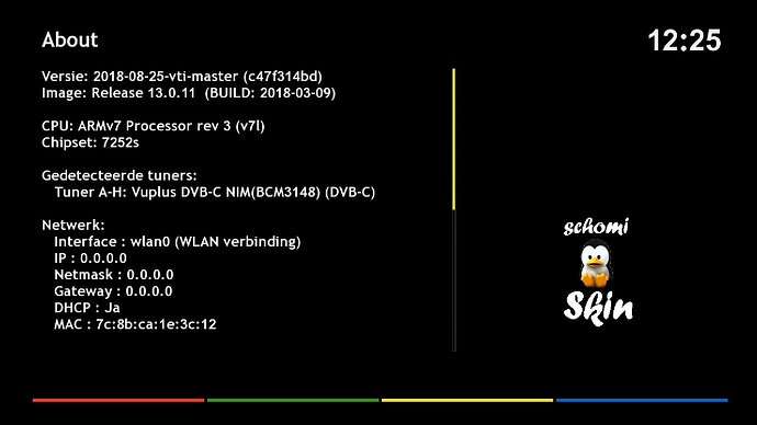

Ook ik ervaar na het updaten naar 13.0.11 een vreemd verschijnsel.
Ik gebruik een externe TP-Link USB WLAN adapter ( TP-Link Archer T4U ) zodat ik gebruik kan maken van WLAN 5.0 GHz en dat werkt prima.
Maar nu blijkt dat de versie 13.0.11 de externe WLAN adapter niet herkent, zie de eerste 2 bijlagen maar het goede nieuws is dat het wel gewoon werkt, zie de 3e bijlage.
Uiteraard ook getest want ik heb gewoon en snelle WiFi verbinding.
Dus geen echt probleem maar wellicht iets om bij de support van VU+ te melden.
Als je in het 1ste scherm naar beneden scrolt, zie je dan niet de 2de WLAN adapter?
Nee, daar staan allen nog de gegevens van de interne HDD…
Zal dan i.d.d. een bug zijn, geen rekening gehouden met 2 wlan kaarten lijkt het.
Dat zou zomaar kunnen alhoewel VTI het wel ondersteund want het functioneert verder wel uitstekend.
1 á 2 versies terug zag ik nog wel de 2 WLAN kaarten in beeld maar nu nog maar de externe.
Nogmaals niet echt boeiend want het functioneert.
Ik ben nog aan het overwegen of ik dit op het Duitse VU+ forum moet melden.
