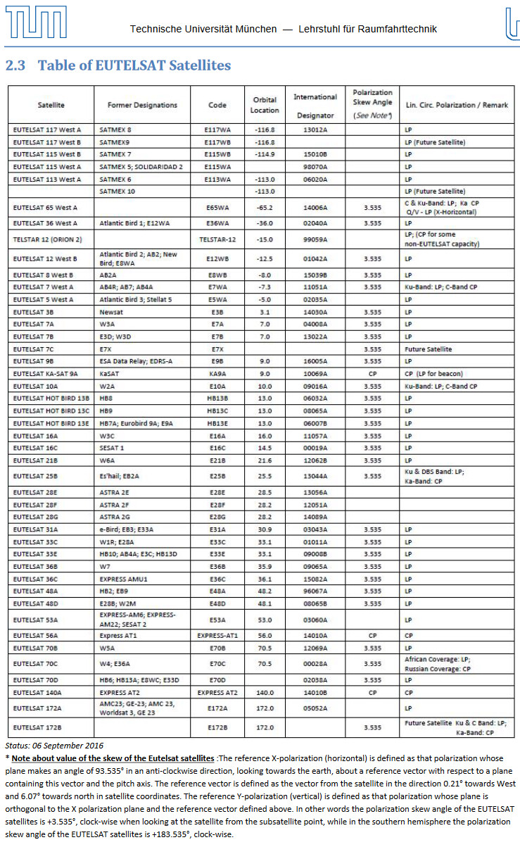

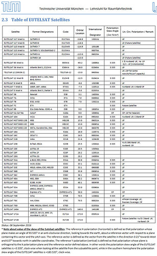

Ik mag aannemen dat je bedoeld een skew-lijst voor de Eutelsat 9e want die zie ik wel. Alleen jammer dat je alle skew-waardes verkeerd hebt want je hebt geen rekening gehouden dat bijna alle Eutelsat satellieten de skew 3,5 graad gedraaid uitzendt, zie: http://www.eutelsat.com/files/contributed/satellites/pdf/polarisation-skew-eutelsat-satellites.pdf

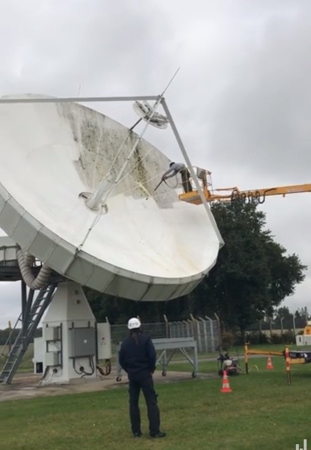

Het uplink vermogen maakt deel uit van het totale transmissie traject en wordt continu geregeld.
Bij slecht weer (regendemping) aan de uplink kant wordt meer vermogen omhoog gestuurd om het signaal bij de afnemer (downlink) constant te houden.
Zou de uplink schotel vuil zijn en dit demping geven, wordt er meer vermogen in de schotel gestuurd.

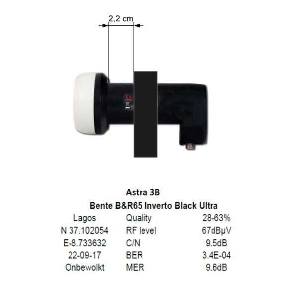

Dit had ik nog beloofd, en bij de EISS kan de klant kiezen voor een Europees overzicht met skew voor Astra 19; Astra 23; Astra 28 en Joyne.
je denkt toch niet dat ik overal zelf de skew gemeten heb?
Die gegevens heb ik voor elke plaats op internet bij een berekeningsprogramma opgezocht, dus ik ga er vanuit dat die gegevens kloppen. En als dat niet zo is dan zal die 3 graden de pret ook niet drukken.
Voorheen lieten de meeste campers de lnb gewoon recht staan terwijl in Lagos voor Astra 23 de skew op -22 graden moest staan.

Natuurlijk heb je de skew niet overal in Europa zelf opgemeten maar helaas is er geen enkele calculator die met die 3,5 graad rekening houdt. Wel met de 7,5 graad van de drie Astra satellieten maar ook zeker daarvan de helft niet.
Jij hebt de skew-waardes afgerond op hele grades wat ik ook trecht vind maar als je dan voor Alkmaar -3° aangeeft, terwijl het werkelijk 0° is, je bij Karlsruhe 0 aan geeft terwijl het +3, in Maastricht -3 terwijl het werkelijk +1° moet zijn begrijp ik niet. Doe het dan meteen goed. Bij zwakke signalen door erg kleine schotels en transponders in 8PSK, heb je bij elke graad winst.
Het blijkt gewoon dat je slecht op de hoogte bent van diverse satellietzaken. Ik mag toch verwachten dat als er een transponder bij Eutelsat gehuurd wordt, dat je de juiste ontvangstinformatie van hun krijgt.
Waarom weten ze dit ook bij de technische universiteit van Munchen en jij niet?
Zie de afwijkende skew waardes in de zesde kolom voor de diverse Eutelsat satellieten en de opmerking onderaan.
En in Lagos moet de skew voor de Astra 23,5 geen 22 graden zijn maar 28 graden.

@ dat de skew 3.5 graad gedraaid staat klopt wel, maar verder is het niet waar wat je verteld, dat onze opgave nergens klopt.

Oh ja commentaar? Is het verschil tussen -3 en +1 maar 2 graden? Volgens mij 4 graden maar ja rekenen is jou sterkste kant niet heb ik wel begrepen en je gaat me toch niet vertellen dat je een skew-afwijking van 4 graden niet merkt bij 8PSK als het om een zwak signaal gaat.

Ach en beste luisteraar, ook de skew van de Hotbird wordt ook 3,5 graden gedraaid uitgezonden. Hoe kun je dan beweren dat je de skew van de Eutelsat 9 oost verkeerd moet zetten om geen last van de 13 oost te hebben.

Die lijst met skew waardes zijn niet voor de vakman. Die is gemaakt voor vakantiegangers die vaak niet eens weten wat de skew is. Ik zeik niet over 2 graden en al helemaal niet over 0,2 graad maar door de afrondingen staan sommige skew waardes 4 graden verkeerd opgegeven. Een vakantieganger die de schuinte van de lnb met zijn mobieltje met graden-app volgens de lijst afstelt, heeft geen optimale ontvangst en dat wil je met die info op die lijst wel bereiken.
