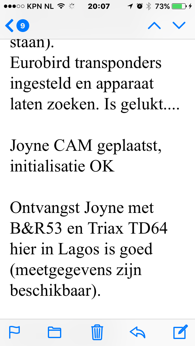

Ik heb foto’s van de testen in de algarve. Zal ik morgen publiceren.
De meetresultaten moeten nog verwerkt worden.
John is een paar dagen met 40 graden bezig geweest om bij Albufeira een paar vaste schotels te installeren bij nederlanders.
Die kunnen meteen als referentie dienen. De man was blij als een kind toen hij de met scart aangesloten CD ontvanger vervangen had voor een met HDMI.
Hij was zeer tevreden met de verbeterde beeldkwaliteit van Joyne door de HDMI.

We zijn momenteel in Albufeira aan het testen met een 65cm B&R automaat.
Astra 23 met inverto black ultra helemaal naar voren gschoven werkt ook.
En er zijn prijsgunstige handbediende oplossingen.
En ja, de ontvanger moet ook ingesteld worden, maar we hebben al voor de Bente -Rebox en SAB Joyne fastscan software beschikbaar .
De Salora en Finlux tv’s is al helemaal geen probleem, en de Avtex kan met een reset.
