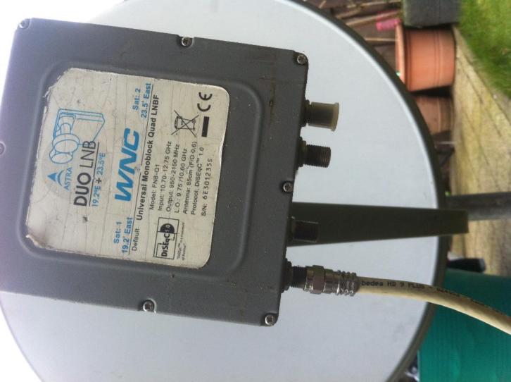

Ik heb de installatie nog niet geprobeerd zonder de losse diseqc-switch. De reden is dat ik ben gaan twijfelen aan de bewering dat er een diseqc-switch in de duolnb is opgenomen.
De duolnb heeft 2 koppen en 4 connectoren: Zie bijlage $_85.JPG.
Indien er een diseqc-switch in de duolnb is opgenomen dan zie ik het nut van de 4 connectoren niet.

4 aansluitingen voor 4 ontvangers.
Er staat toch quad op de sticker.
Het staat zelfs op de sticker! Diseqc 1.0. Er zit dus een switch ingebouwd en een externe is dus helemaal niet nodig. Diseqc A is voor 19.2° en Diseqc B is voor 23,5°.. Dus tuner ook zo instellen…
@Le7t, je kunt nooit tussen twee posities schakelen zonder een diseqc schakelaar. Dus uiteraard is hij ingebouwd.

De foto is niet van mijn duo-lnb maar van eenzelfde exemplaar. Ik vond de foto op internet. Bij mijn duo-lnb was de tekst afgeschermd door een metalen beschermhuls die naar beneden geschoven kan worden (maar dat niet was), vml ter bescherming van de connectoren. Echter dat had ik niet in de gaten en bijgevolg nooit de tekst op mijn duo-lnb gelezen.
