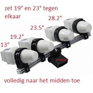

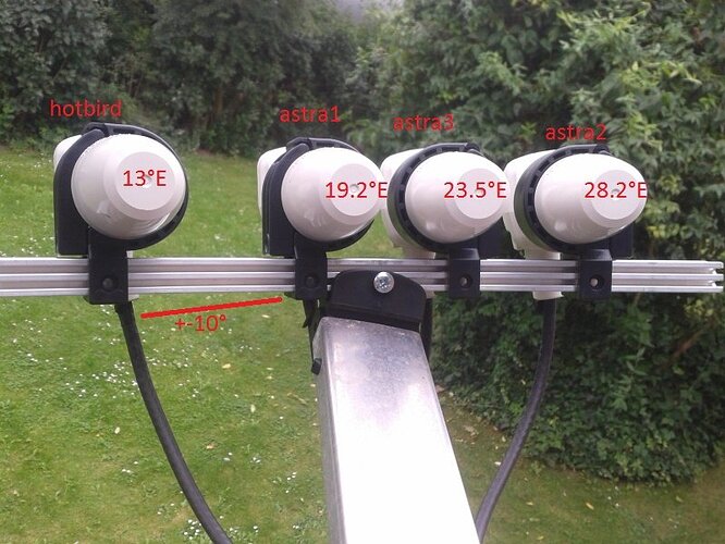

dan heb je dit nodig als je toch al een triax hebt van 88cm
1 lnb extra voor 28.2°E
en 2x de diseqce
en 1x de multy rail
en je hebt geen extra schotel nodig dan

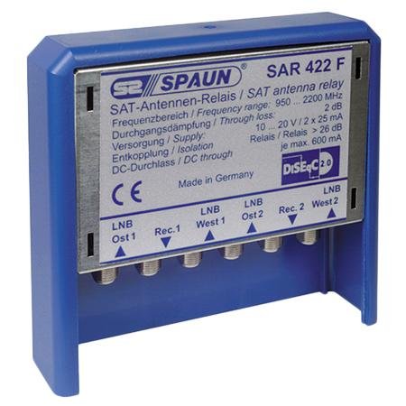

Titaan vraagt:
“Moet ik dan niet eerder kijken naar een 4/2 diseqc switch, als dat al bestaat?”
Ja die bestaat zeker alleen heb jij daar niets aan.
[![Spaun 111.jpg](<fileStore.core_Attachment>/monthly_2017_09/59cf5b7a4f3d3_Spaun111.jpg.e446b04ab96cb56f0434328b4c8eb42c.jpg)](<fileStore.core_Attachment>/monthly_2017_09/59cf5b7a4f3d3_Spaun111.jpg.e446b04ab96cb56f0434328b4c8eb42c.jpg)
Met één twin tuner en een enkele tuner heb je dan dus zelfs drie switches nodig.
Omdat de diseqc 1.1 switches (zoals de SUR van Spaun) meestal toch wel wat duurder zijn dan diseqc 1.0 switches, zou ik de optie van drie losse quad LNBs en drie 4/1 switches kiezen. Dan kan er later eventueel gemakkelijk ook nog een vierde LNB bij.
Als je kunt solderen en je ontvangers geven een diseqc repeat, zou het ook met de duo LNB kunnen, met aangepaste 4/1 switches (als je die makkelijk kunt openmaken: bij sommige kan dat, bij andere niet).
