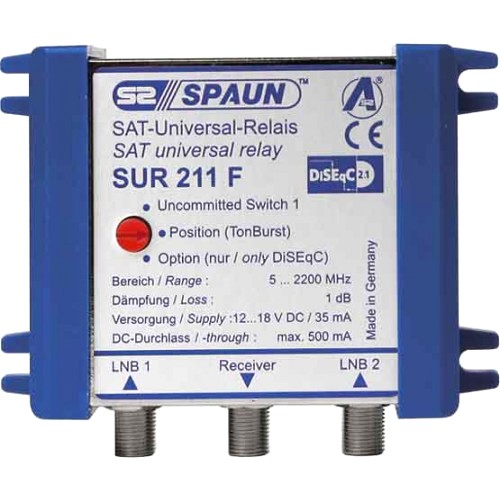

Voor spaun moet je de type SUR hebben.
Beste sattv4iedereen
De Spaun uncommitted switch die jij bedoeld is de SUR 211 F. Bedenk dat die erg duur is. Er is ook een andere oplossing.

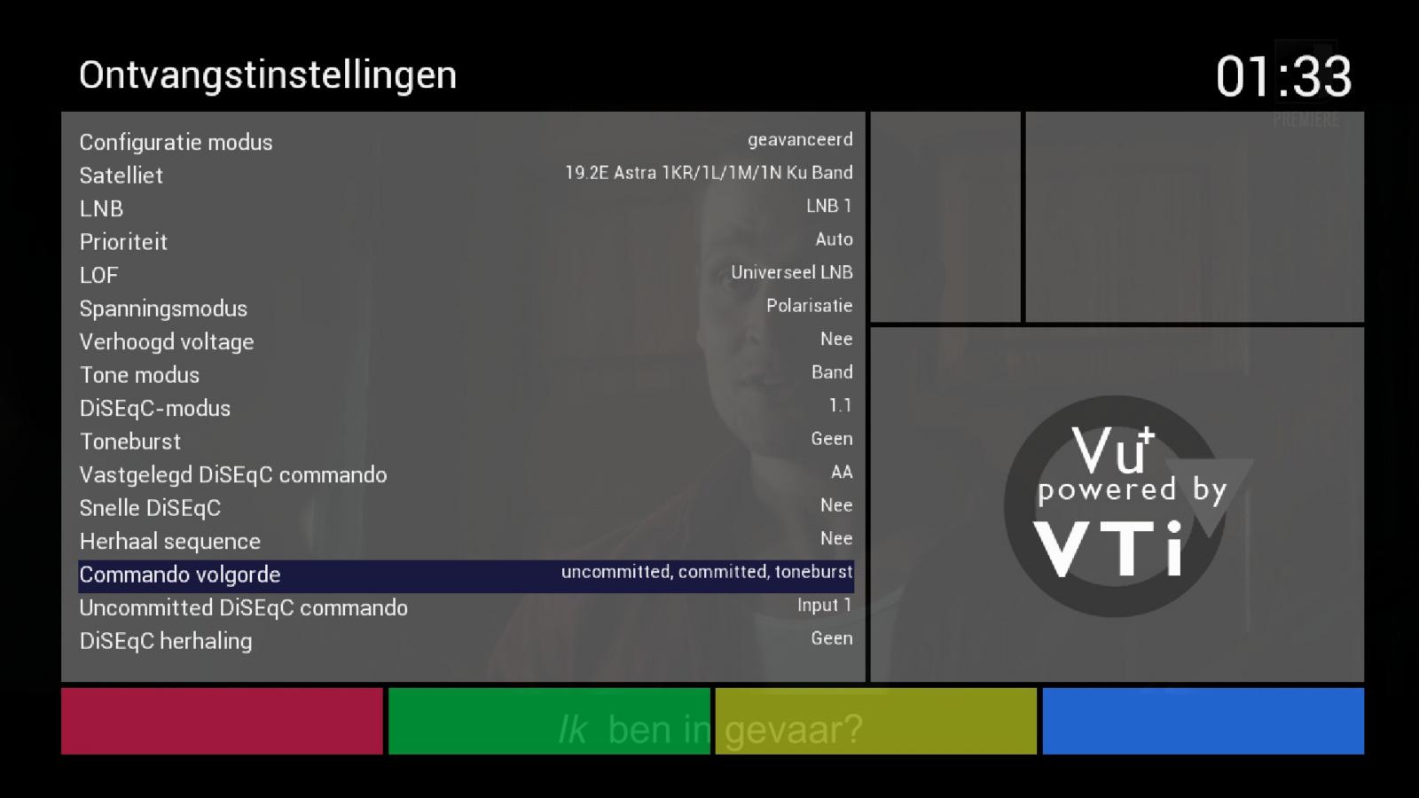

Begrijp ik goed, dat ik als ik die spaun op option zet, dan gewoon voor de vlakantenne c kan kiezen voor de betreffende satelliet? Ik begrijp dan, als je poort 1 of a kiest verder 19,2 zie, op 2 of b de 23 zie, en de spaun dan automatisch input 1 kiest, en dat als ik c of 3 kies, de spaun dan input 2 kiest, en naar de vlakantenne gaat? Als ik naar geavanceerd ga naar 1.1, krijg ik volgende foto, waar ik eerlijk niet meer weet hoe ik astra 19,23 en vlakantenne moet instellen. Maar misschien weet jij of anderen hoe het wel moet.
(Ik heb nu even geen tijd om hierop te antwoorden, moet weg…)

Je hoeft je niet af te vragen hoe je die rode knop zet. Kijk gewoon even naar de bijlage in bericht 3. Daar kun je zien dat de middelste stand “Position” is.

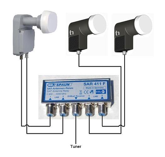

Je kunt overigens ook nog steeds een normale 4/1 diseqc-switch nemen zoals ook te zien is. Daarmee kun je ook vier satellieten ontvangen.
Dat had ik ook intussen ook gezien. Maar een lnb met 2 koppen die bediend is met 1 kabel lijkt me met 4 naar 1 moeilijk. Misschien heb ik verkeerd woord gebruikt.
Vraag me af welke sat posities leuk zijn om te ontvangen. Vooral muziek jaren 80, country, en niet na iedere 2 clps reclame van 5 minuten.
Je duo-LNB heeft dus maar één uitgang?
Ja dan is de oplossing onderaan bericht #3 van @Sprietje met een gewone 4/1 switch inderdaad niet mogelijk.
(Of je zou het met “het brugje van Trust” moeten doen, dan kan het weer wel, wellicht met wat misaanpassing in impedantie, al merk je daar meestal niet veel van…)
Als je (later) werkelijk wilt uitbreiden, kun je je ook afvragen of je wel die duo-LNB wilt houden, of dat je met meerdere LNB’s op één schotel wilt gaan werken. Dan is een 4/1 switch weer goed bruikbaar, en heb je de dure SPAUN SUR-switch niet nodig…
