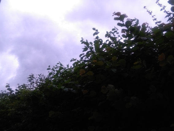

De emp, is binnen, dit werkt goed, die switch, helaas haal ik met een vlakantenne de grote van een hd30, maar 7 Db op 28°, met blokvorming.
Is in W-vl tegen de kust, een 80 cm schotel nodig, of speelt de haag voor spelbreker?
desgewenst, kan ik vanuit de positie een foto nemen en posten.
Heb je de vlakantenne wel 11 graden scheef gezet?
ik denk dat de haag de boosdoener is.
Ik heb mijn gsm plat tegen de vlakantenne geplaatst in het midden en een foto genomen, en dit is het resultaat.
Haag onderhanden nemen, of is dit een vals beeld?
We hebben de haag onder handen genomen, de tips van sprietje opgevolgd.
