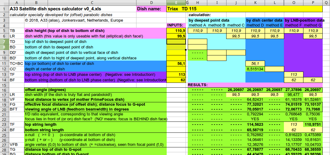

Ik heb van iemand een Triax schotel gekregen, met schotel-oppervlakte maten 110.9 x 99.5. Dat moet dus een TD115 zijn, als ik het goed begrijp.
De stringtest gaf geen problemen. En daarna heb ik 'm eens goed opgemeten.
Hoogte en breedte geeft offset-hoek van 26.2 graden, dus dat lijkt prima te kloppen.
Maar met de meetwaarden van de afstand schoteltop tot midden van de schotel, 56,1 cm (is natuurlijk gelijk aan schotel-bottom tot midden van de schotel), kom ik op andere waarden voor de topstring en bottomstring, dan dat ik feitelijk meet.
Topstring (afstand schoteltop tot focus): berekend 114,6; gemeten (3,5 cm voor de LNBhouder) 113 cm.
Bottomstring (afstand schotel-onderkant tot focus): berekend 65,6; gemeten (3,5 cm voor de LNBhouder) 62 cm.
Zie de bijlage; de berekeningen met de meting aan het midden van de schotel staan in kolom K ,
de berekeningen met de metingen tot aan het veronderstelde brandpunt (de top- en bottom-string) staan in kolom O.
Ik vraag mij dus af, aangezien vooral de bottomstring zoveel langer zou moeten zijn dan dat hij is (ervan uitgaande dat de berekeningen kloppen):

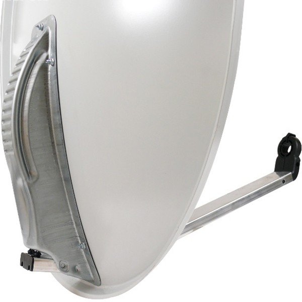

  • heb ik een te korte (niet-originele) LNB-arm bij deze schotel gekregen?
  • of staat de arm/LNBhouder bij deze schotel niet goed in het brandpunt?
  • of heeft de schotel geen normale paraboloide vorm (waardoor de paraboolformules niet kloppen)?
Om mijn eerste vraag te checken: Kan iemand met een TD115 eens meten, hoe lang de topstring en bottomstring bij hem is?
(Als je liever meet tot het midden van de LNBklem, dan kan dat natuurlijk ook. Bij mijn schotel is dat nu 116 en 65 cm.)
Ik heb nog geen tijd gehad, om proefondervindelijk te kijken of de ontvangst in de berekende brandpuntpositie inderdaad beter is dan in de huidige positie. Dat moet nog een keer.
Ben benieuwd of ik al of niet de originele arm heb.
Groet,
A33
  • Ik denk dat je hebt originele feedarm maar het probleem is in slechte antenne ontwerpen en vervaardigen door producent.Antenne massaproductie is genomen en niet pretenderen te zijn professionele kwaliteit product.

Hoi beste a33
Ik gebruik al jaren een Triax 115 uit Polen.
De arm is 625mm lang gemeten vanaf het einde van het aluminium kokerprofiel waar de kunststof houder ingeschoven is van de multirail (is hetzelfde als waar de kunststof lnb-klem ingeschoven zit) tot tegen de schotel gemeten precies boven de arm.
Uiteraard heb ik ook de afstand van de lnb’s tot aan de schotel optimaal afgesteld en heb niets gemerkt dat de arm te kort zou zijn. De koppen van de lnb’s staan zo’n 6mm van de klemmen voor maximale signaalkwaliteit.
2 uur geleden zei Sprietje:
Bij mij is dat 622mm. Dat is dus niet een heel groot verschil.
De door mij gemeten maten (hoogte 110,9; topstring 113 en bottomstring 62) betekenen in ieder geval dat de schotel dan op ongeveer 27,4 graden offset is uitgelijnd.
Dat komt dan niet overeen met de 26 graden offset-specificatie van Triax.
Ben benieuwd of er verschil te meten is, als ik de schotel ga uitlijnen met de berekende waarden van hierboven.
(De arm heeft ook een kleine links-rechts speling. Daar moet ik een plasticje tussen klemmen, denk ik…)
Groet,
A33

Blijft over dat de maatvoering van de arm niet echt overeenkomt met de 26 graden offset, en dat er een verrassend grote f/D equivalent uit de schotelmaten komt, van meer dan 0,75!

Mijn rekentool laat zien (kolom O in de bijlage van de openingspost) dat de topstring en bottomstring van mijn schotel nu zijn ingesteld op een offsethoek van 27,4 graden.
Als de arm verstelbaar was geweest, had ik de LNB beslist in de berekende positie van kolom K gezet.
Maar gelukkig is zo’n schotel redelijk tolerant voor een LNB buiten het brandpunt; dat blijkt ook uit mijn test vandaag…

Ik heb nu ook nog even gemeten of de arm de LNB links/rechts goed midden voor schotel zet, en het antwoord is NEE.
Er zit een centimeter verschil tussen de links-string en de rechts-string .
En ik ben bang, dat dat niet makkelijk bij te buigen/aan te passen is aan de schotel..

Beste a33
Je kunt toch gewoon aan 1 zijde een vulstrip tussen de schotel en de mastbeugel plaatsen.Dan komt de lnb-arm vanzelf in het midden.
