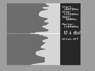

De RF sterkte is ook af te lezen op de marker van de ingebouwde spectrum analyser.

Daarna richt ik de schotel reflector op maximaal rf niveau op de spectrum analyser functie, en de marker op een transponder gezet.

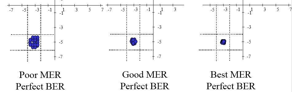

In de weergave van het constellatie diagram kan je dan nog het focuspunt en de skew optimaliseren.
De kleinste verandering bij deze afstellingen zorgt doorgaans voor 1 tot 2 magnitude verbetering van de BER.

Ontvangers laten doorgaans een BER van 0 zien, de meting na de foutcorrectie. Het is niet mogelijk op minimale ber af te regelen met een satelliet ontvanger.
De meter laat de BER zien voordat de foutcorrectie heeft plaatsgevonden.
