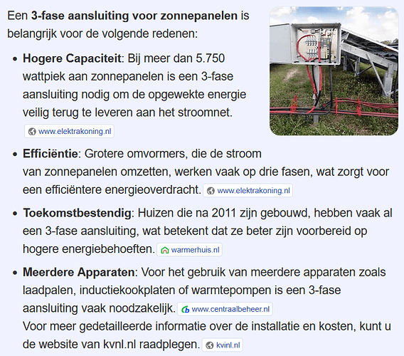

ik heb panelen met micro omvormers per paneel en 3-fasig aangesloten, ik zie dat de spanningen per fase enorm kunnen verschillen, ik weet niet wat er gebeurt als 1 fase de spanning te hoog wordt, of dan alleen die fase afgeschakeld wort of dat alle 3 de fase afgeschakeld worden, is nog nooit gebeurd…volgens mij is dit de meest praktische configuratie…
ik wist niet wat het betekende
dus ik zocht even
3 uren geleden, Tonskidutch zei:
dus ik zocht even
dat is als er 1 centrale omvormer is, maar ik heb per paneel een micro omvormer, vandaar gaat een 5x2,5 mm naar de meterkast, dmv een 3-fasen relais die de spanning op de 3 fasen via zekeringen en aardlek direct voedt aan de hoofdschakelaar…

Een aantal micro omvormers zal op een van de fasen aangesloten zijn.
Wanneer ze het juist uitgevoerd hebben zullen de panelen en micro omvormers gelijkmatig verdeeld zijn over de 3 fasen.
Wordt de spanning op een fase te hoog, zullen alleen de micro omvormers welke op die fase zijn aangesloten uitgeschakeld worden.
