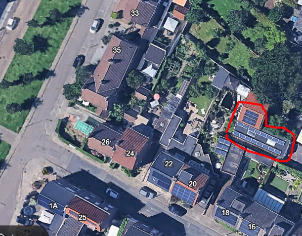

Ik heb 6,6 kW peak in de tuin liggen, eergisteren, een regenachtige dag, was de dagopbrengst een magere 4 kWh.
6 extra panelen gaan niet het verschil maken, dat je dan 2 auto’s kunt opladen.
Op dit moment krijg ik uit mijn panelen op een zonnige onbewolkte dag rond de 20 kWh.
In de zomer wordt dat ongeveer het dubbele.
Bij terugleveren krijg ik 13,01 cent vergoed.
1 kWh kopen kost 20,13 cent.
