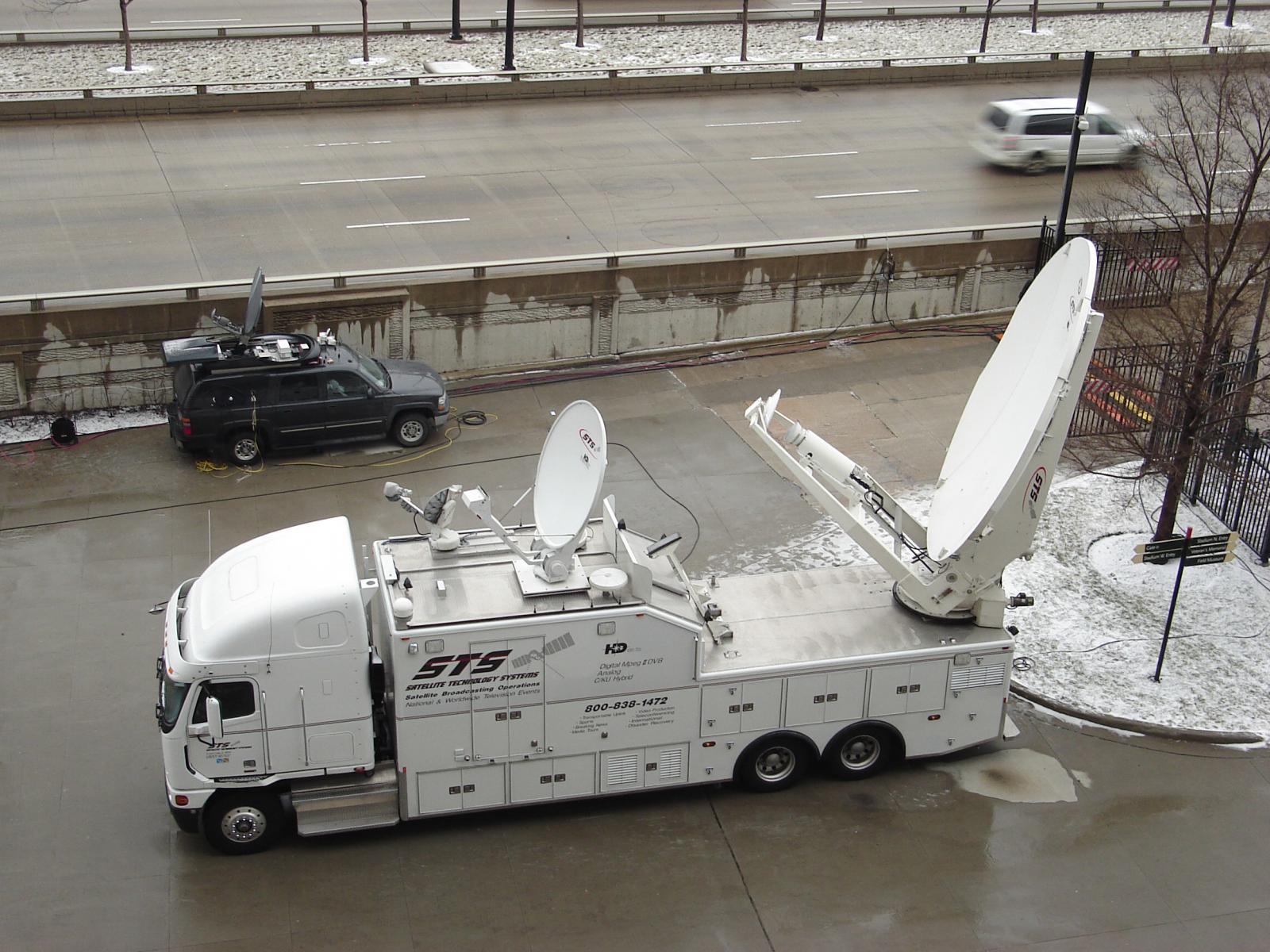

Zelfs deze enorme reportagewagen heeft geen schotel van 7 meter. Klik even op de afbeelding.
Ehh…Sprietje…ik wil hier niet teveel van het onderwerp afwijken maar moet je toch weer even met beide benen op de warme Spaanse bodem zetten. En je moet echt ophouden in het denken in Triax termologie. Dat blik heeft geen enkele vorm van nauwkeurigheid. Maar daar hebben we het al vaker over gehad
Onze oplinkwagens hebben high precision schotels van 1,5 - 2,3 mtr afhankelijk van de toepassing.
Dat zijn uitsluitend zogenaamde dual optic systemen. Gregorian schotels. Daarmee wordt beam re-shaping toegepast. De efficientie stijgt hierdoor enorm en de openingshoek wordt veel kleiner. En als ander voordeel is de cross-polarisation onderdrukking veel beter tot nagenoeg perfect: 1%. Dit zijn alles parameter die je moet hebben om een Eutelsat/Intelsat certificatie te krijgen.
Komt nog bij dat de uplink frequentie niet alleen bij 14 Ghz ligt maar bij Ka band is dat 26.5 – 40 GHz. Ook door deze hogere frequenties wordt de aperature van een schotel veel kleiner.
Ka band passen we tegenwoordig meer en meer toe in verband met IP streams.
0,2° aperature is dan niet utopisch bij 3dB grenswaarden waar wij mee moeten rekenen.
De mooiste uplink die ik ooit in het echt heb gezien.
Heb er een paar jaar gelden nog ingezeten in Las Vegas.
