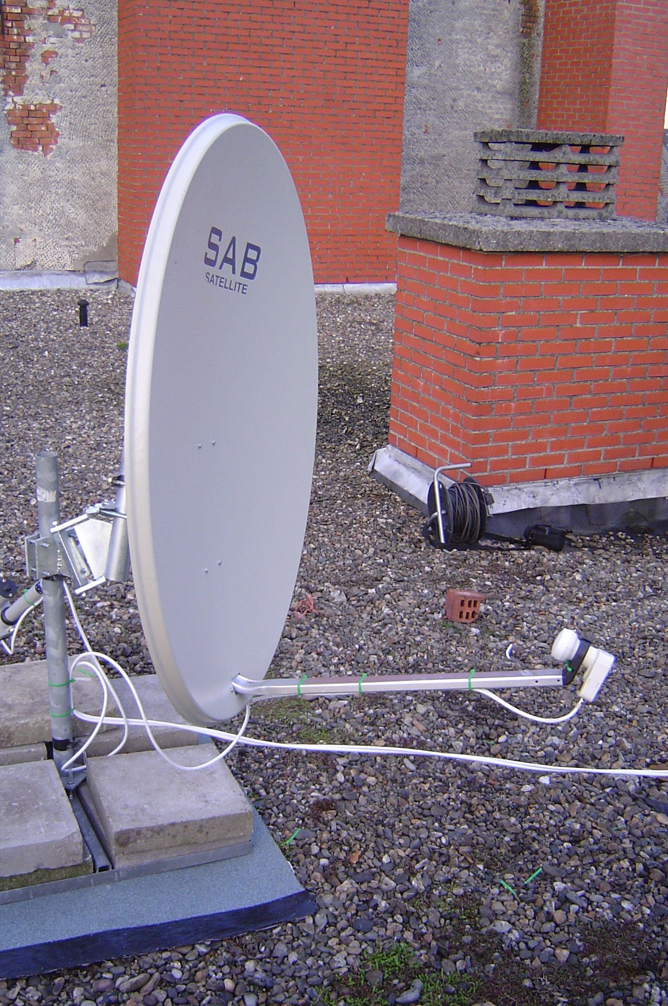

SAB 115 + Disecqmotor Moteck SG-2100A
Hoewel ik eigenlijk van plan was m’n Deltastar 55 te motoriseren , ga ik toch groter !!

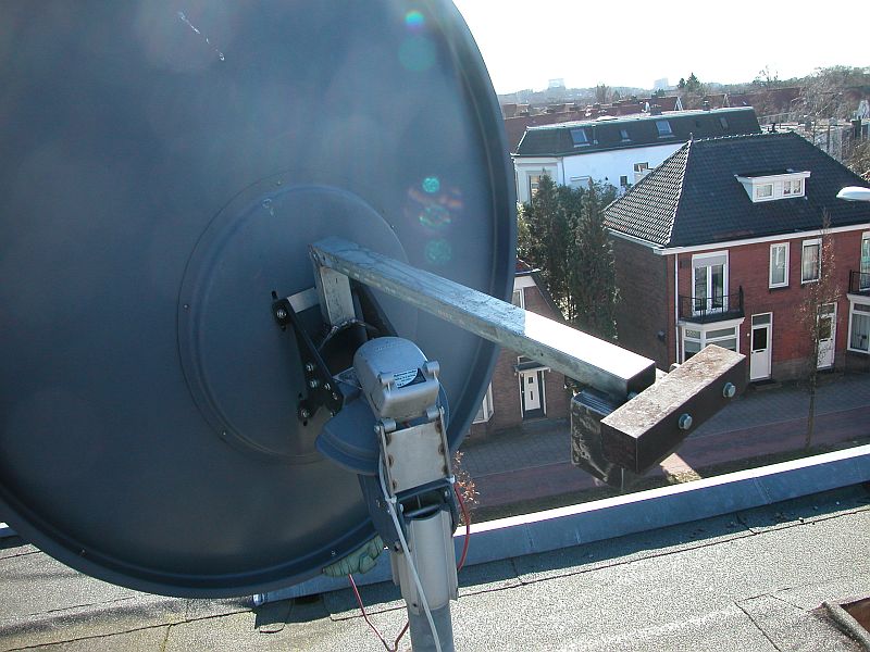

Ik heb nog steeds een SAB 115 in mijne kelder (gigantisch grote kelder ) !!

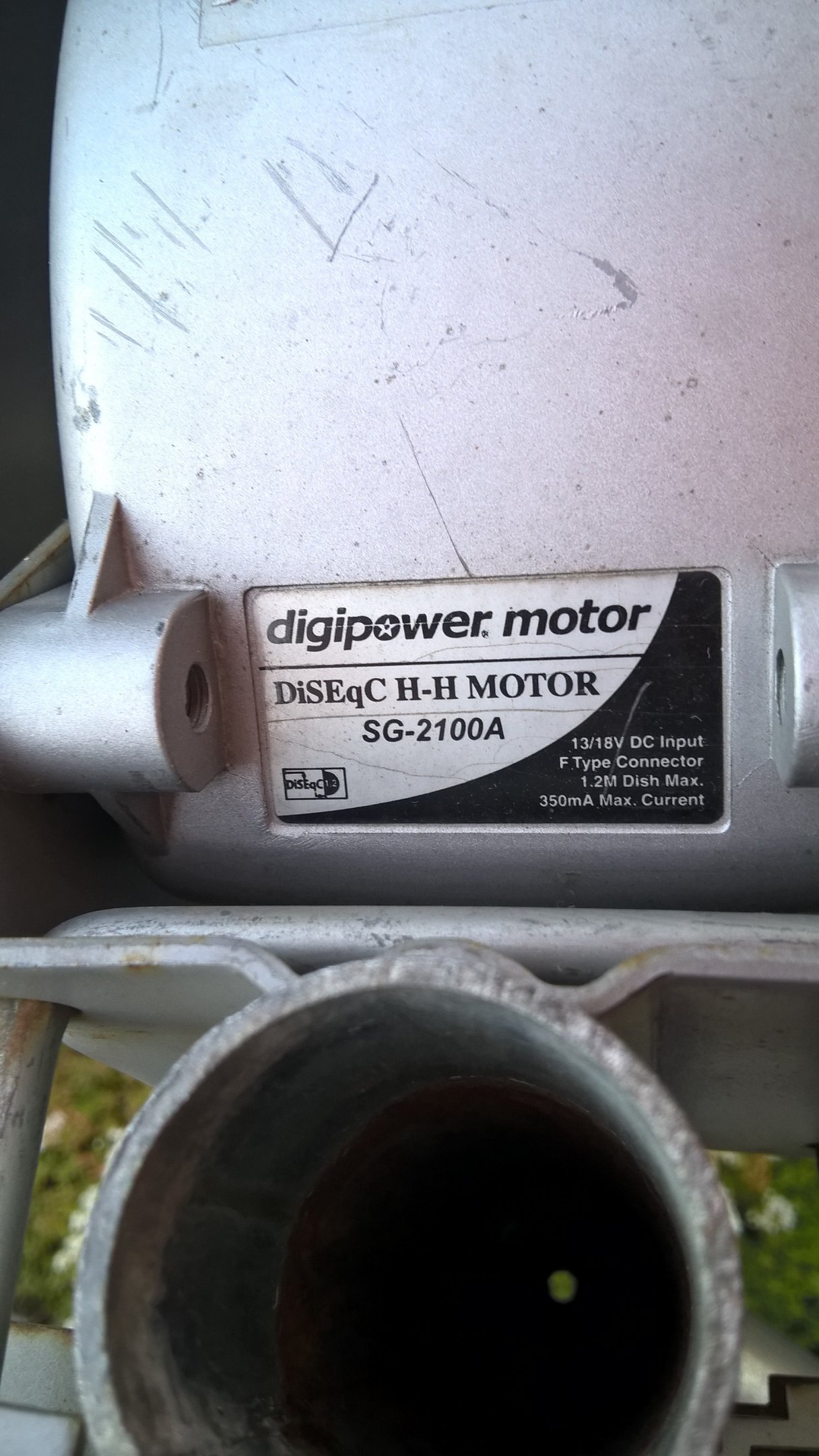

Ik heb hier ook nog een Moteck SG-2100A , ik was aan’t goegelen ivm SAT4ALL & diseqcmotors ,
echter ik weet niet exact hoe zwaar die SAB 115 is !! Een dikke 15 jaar geleden heb ik die
geprobeerd op een toenmalige diseqcmotor te laten draaien , maar dat liep vast & om zeep !!
Die SAB schotel-foto dateert van 2007 !! De schotel komt niet op het dak , want altijd dat klimmen !!
Ik kwam een goed idee tegen:
Trust of andere , wat is uw mening ??

Ik heb hier met schotels van 80 en 90 cm op deze SG de ervaring dat er redelijk snel speling op het wormwiel kwam. Bij een grotere zou ik zelf nu voor een actuator gaan.
Waarbij ik een Greg nog leuker vind vanwege extra ontvangst bij het formaat schotel. Stabieler dan een SG maar een actuator is nog stabieler.
Maar je mist het leuke van Diseqc, 1 sat uitrichten op de juiste manier en klaar. Bij de rest heb je een extra kastje nodig en moet je elke sat afzonderlijk uitrichten.

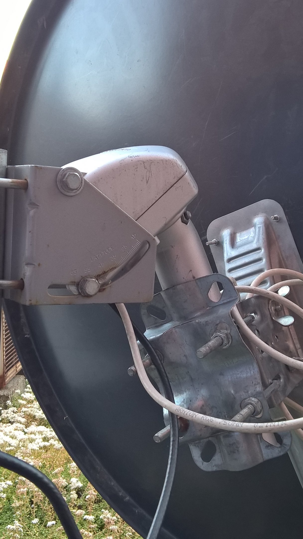

Ik heb gisteren dan eerst handmatig getest met de schotel , ik vond Astra 28,2°E t.e.m. 5°W !!

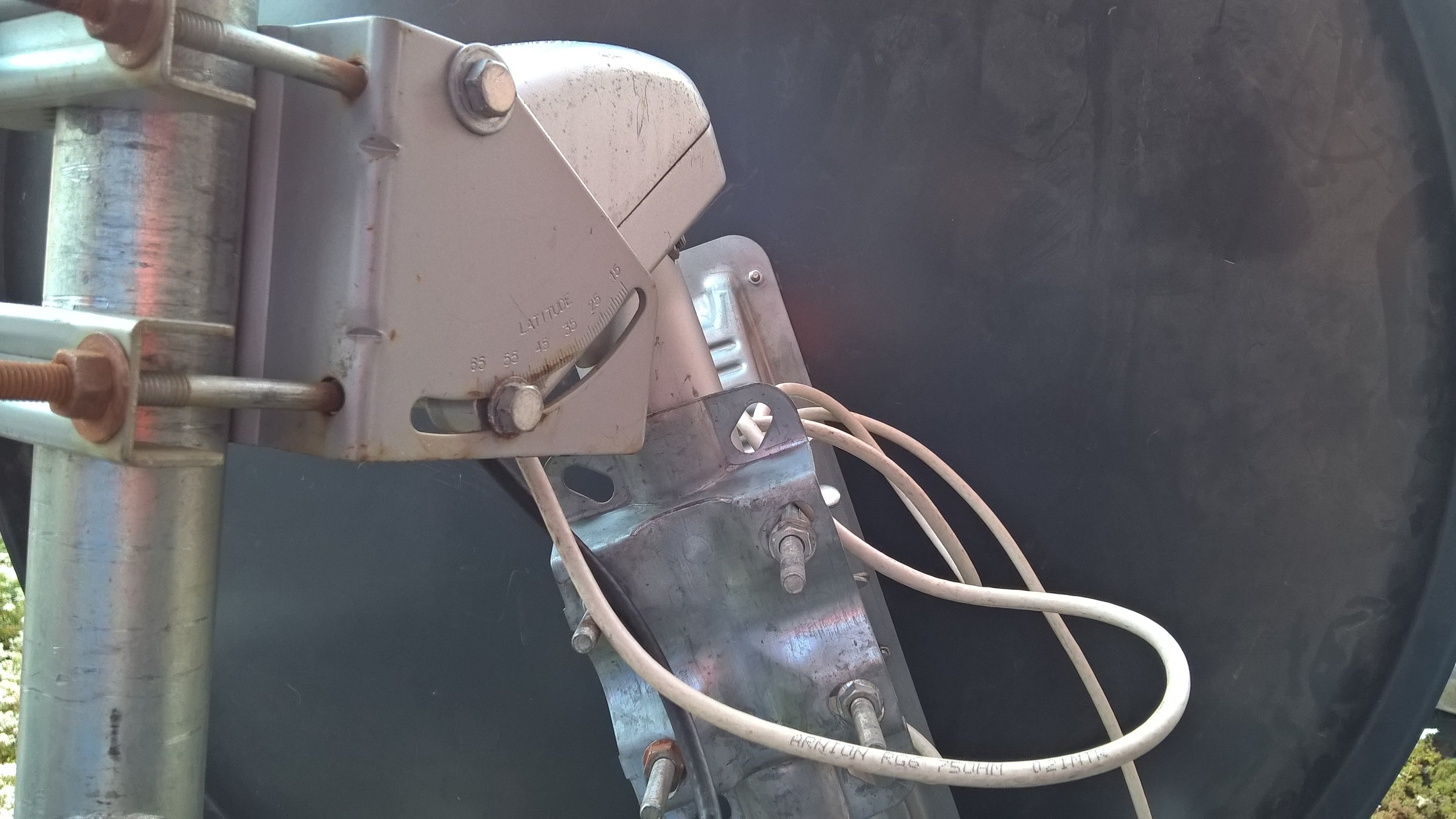

Als ik kijk naar de elevatie van de motor dan woon je ergens in de kop van Denemarken
1 uur geleden, Mojo zei:
Denemarken
Euh , toch niet , heel vreemd
Het vreemde is dat de elevatie wel klopt , voor zover ik dit heb getest
Buiten het motorprobleem , als dat opgelost geraakt , de schotel verder afregelen !!
Toen ik de schotel zette , keek die zelfs iets TE hoog en heb ik de schotel ietsjes naar boven getrokken !!

Overigens zie ik niet veel mis met je motorelevatie; die staat ongeveer op LAT 50 graden zo te zien?

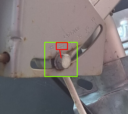

Zo te zien staat het pijltje van de latitude van de motor op 50 graden, dat is in Luxemburg. Dat kan niet goed zijn.
30 minuten geleden, Sprietje zei:
Zo lag die in mijne kelder
Die afstelling , daar ben ik niet meer aangeweest sinds de vorige opstelling !!
Ik ga sebiet er nog effe verder aan modderen
48 minuten geleden, Sprietje zei:
Volgens mij staat die ergens op 56

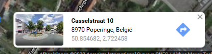

Volgens mij is de locatie van Cookie Poperinge
2 uren geleden, Mojo zei:

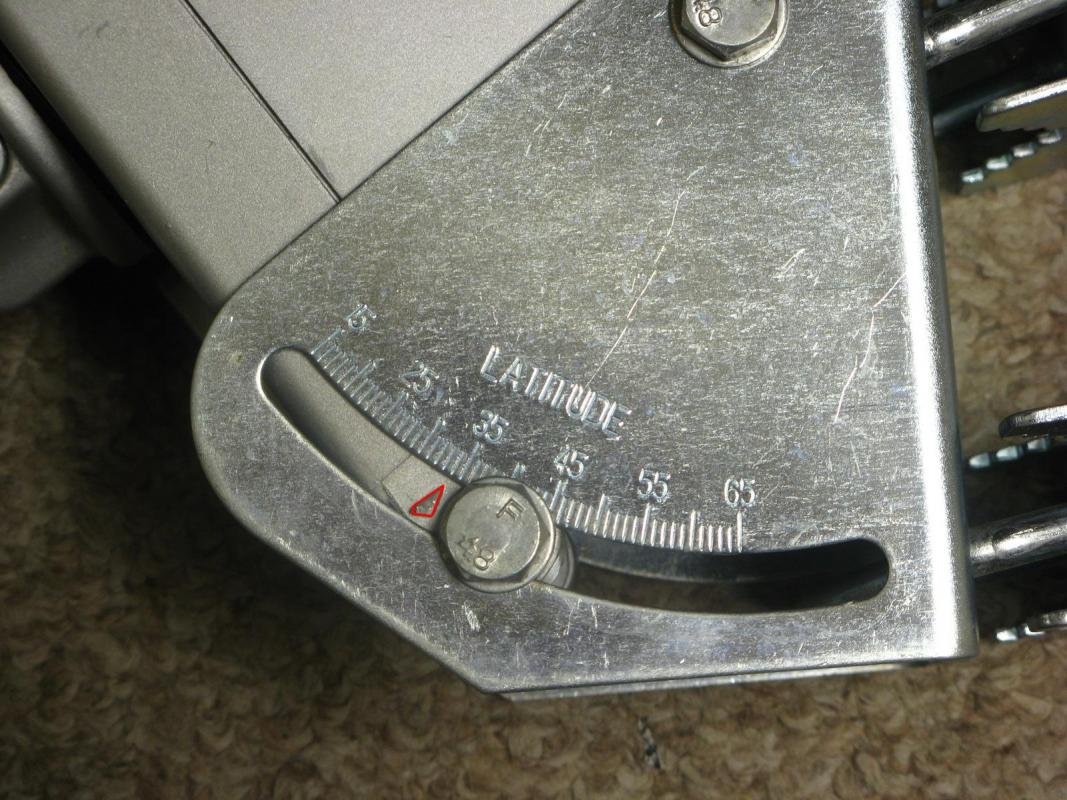

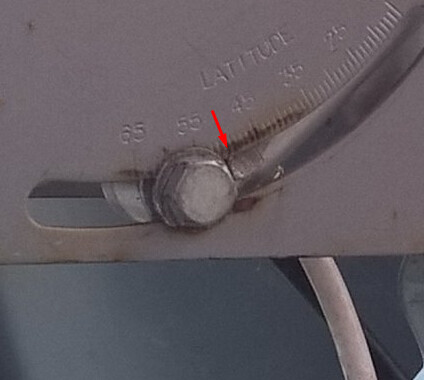

Het pijltje van de latitude aanduiding zit naast de boutkop. Zoals op de afbeelding te zien is die ik hier heb bijgevoegd, staat het pijltje 40-34= 6 graden naast het midden van de boutkop.
Op de foto van cookie monster te zien staat het midden van de boutkop op 56 graden. Als je daar die 6 graden vanaf trekt, moet het pijltje op 50 graden staan.
7 minuten geleden, Sprietje zei:
Dan heeft Cookie hem voor Poperinge goed ingesteld.
