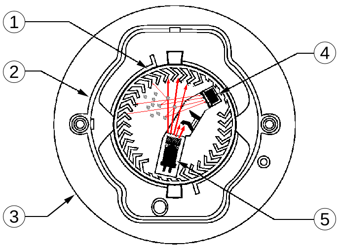

Ik ben er achter gekomen dat er rookmelders zijn die de sensor aanpast naar mate deze meer vervuilt zijn en dat heb je dus zeker nodig als je een rookmelder hebt waarvan de batterij 10 jaar mee gaat.
Een interessant artikel hierover is dit: https://beteccontrols.nl/4-veelgestelde-vragen-over-gevoeligheid-van-kanaalrookmelders/
Het gaat hier dan wel over een kanaalrookmelder en geen gewone rookmelder die je tegen het plafond plaatst maar het probleem van stofvervuiling wordt duidelijk omschreven.
Ook de site Brandveilig geeft aan dat “Vervuiling in rookmelder is een sluipmoordenaar”, zie: https://www.brandveilig.com/nieuws/vervuiling-in-rookmelder-een-sluipmoordenaar-64538
Het blijkt dat er ook gewone plafond rookmelders zijn die de instelling automatisch aanpast naar mate de sensor meer vervuilt raakt. Dat is de Hager Rookmelder TG600AL. Dat is een niet koppelbare rookmelder zonder smartfunctie maar Hager heeft ze ook met smartfunctie. Die zijn natuurlijk wel duurder. De Hager Rookmelder TG600AL zie ik bij diverse webshops voor net geen €35,- te koop. Wel een stuk duurder dan bij de bekende dumpketen die in elke plaats te vinden is maar gaat dan wel een stuk probleemloos langer mee.
