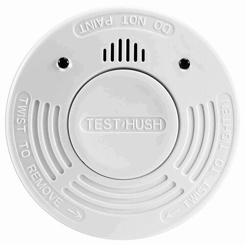

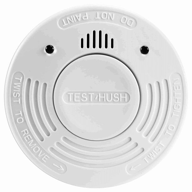

Ik heb al wel 20 jaar rookmelders in huis. Onlangs nieuwe gekocht waarvan de batterijen 10 jaar mee gaan. Daarbij heb ik er op gelet dat er een Test/Hush knop op zit. Een Test-knop hebben ze allemaal maar geen Hush-functie. Een Test/Hush knop heeft een dubbelfunctie waarmee je de rookmelder gedurende ongeveer 7 minuten ongevoeliger kunt maken.
Hoe vaak is het al niet bij me gebeurt dat als het bakken in de keuken iets te hard ging of er iets zat te verbranden in de oven, de rookmelder in de hal begon te piepen. Of je zit gezellig in de woonkamer te gourmetten en dat kloteding in de huiskamer begint te piepen. En zie dat piepen dan maar eens uit te krijgen. Veel wind maken met bijv. een placemat of een trap halen en de batterij er uit halen. Nee, allemaal een hoop gedoe. Nu met de Hush-functie, druk je de knop in en dat ding houdt zich even rustig. Meestal lang genoeg voordat die weer op normale gevoeligheid terug schakelt.
En wat dacht je als je zo’n rookmelder hebt op de slaapkamer met een normale batterij van 9 volt die maar goed een jaar mee gaan. Lig je te slapen en begint midden in de nacht dat ding om de 15 sec. een scherpe piep te geven dat de batterij vervangen moet worden. Tja, dan moet je wel je bed uit, een trap halen en de batterij er uit halen want je slaapt echt niet door die scherpe piep heen.
Heerlijk als je een rookmelder hebt waarvan de batterij minimaal 10 jaar mee gaat, kun je 10 jaar lang ongestoord slapen.
