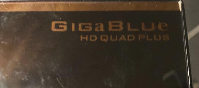

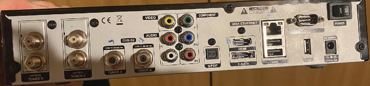

Het heeft even geduurd om dat ik bij mijn dochter parket moest leggen, samen met mijn schoonzoon. (schoonzoon is ingenieur, en is niet in staat om een spijker in de muur te slaan, maar weet alles beter…).
Hierbij even snel een paar foto’s gemaakt.
idd een echte plus
maar waarom dat die de software niet neemt is nog steeds een raadsel
