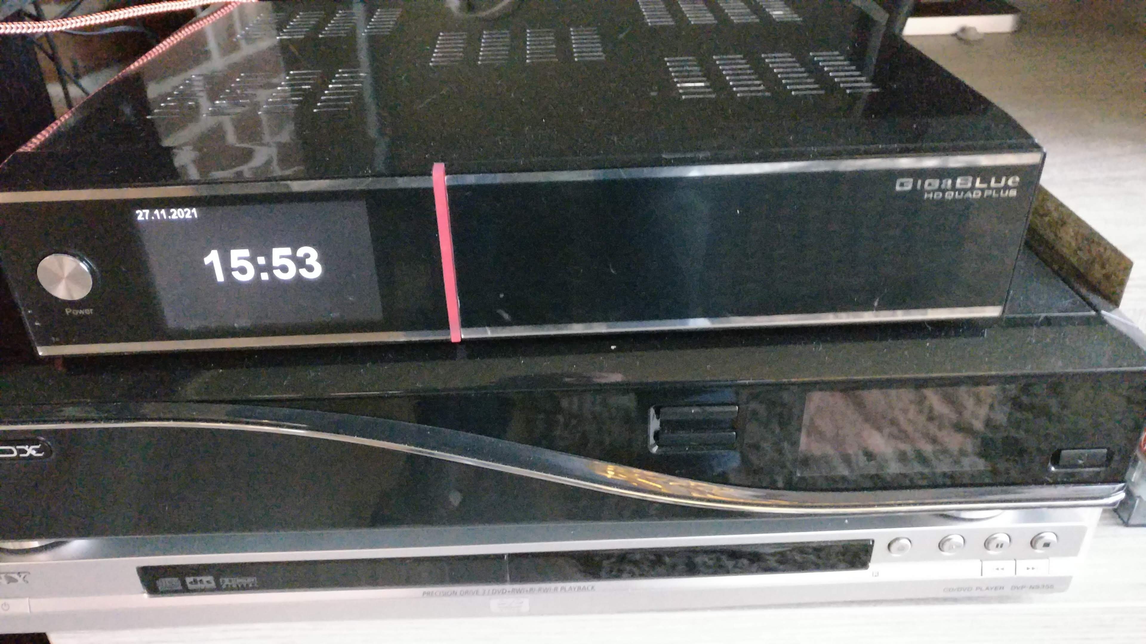

Ik heb sinds kort weer de satelliet hobby opgepakt, omdat ik een Quad Plus kreeg van iemand die er niets meer mee kon doen:
Er stond volgens de oude eigenaar Open ATV4 op (weet niet meer welke versie) en heeft hem toen gebrobeerd naar OpenATV 6.1 te flashen. Daar is het mis gegaan.
Het schermpje op de decoder doet het niet meer, dus ik moet alle info via de TV krijgen.
Ik krijg de box wel in Rescue Mode door op MENU te drukken en dan de box aan te zetten. Eerst heb ik een vrij recente bootloader er op gezet (versie 20180125) en verschillende oude en recente images voor quad plus geprobeerd. De box toont wel iedere keer een ander bootlogo, maar start niet op. Weet iemand hoe ik de decoder wel kan laten doorstarten?

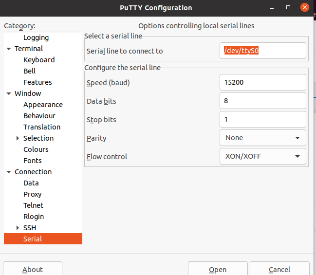

Hallo,
Ik gebruik Putty onder Ubuntu 20.04. Nadat ik een seriële kabel heb aangesloten, open ik de Terminal en type sudo putty+mijn paswoord. Dan opent Putty en kies ik serial line: /dev/ttyS0, speed 9600, klik op serial en Open. Dan schakel ik de decoder aan. Er verschijnen dan hele vreemde tekens op het scherm. Wat betekent dit?
Baudrate waarschijnlijk niet goed…
9600,N,8,1,P ingesteld?
Bij de meeste boxen is dit 15200,N,8,1,P
Even de handleiding raadplegen.
Ook met het aanpassen van de baudrate naar 15200 zie ik nog steeds die rare onleesbare tekens.
Flow Control op Hardware zetten……

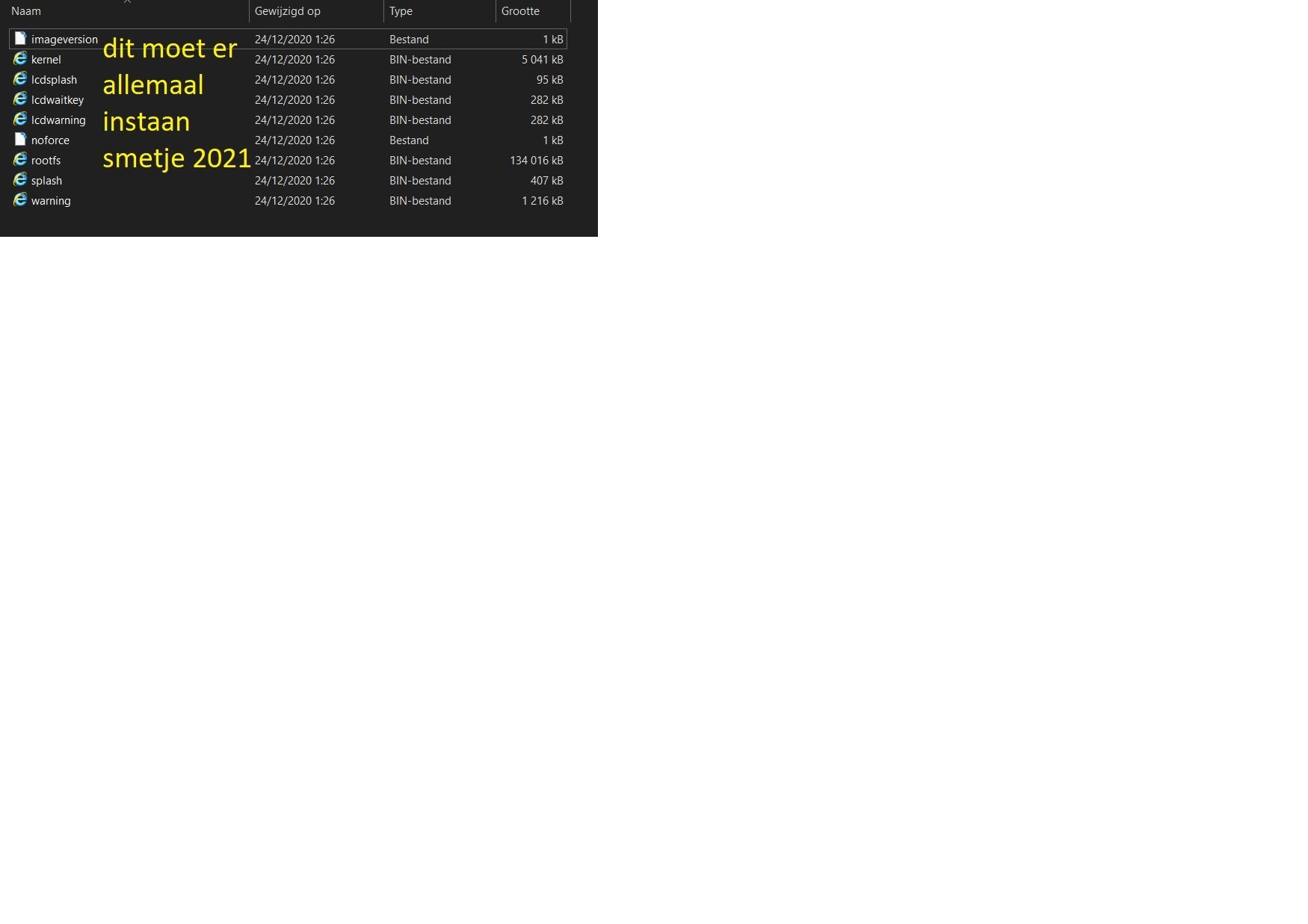

hoe ziet jouw map eruit die op je usb staat ??
quadplus en wat zit er in die map

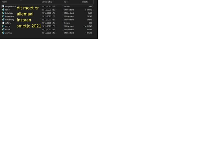

Dit staat op mijn usbstick
Natuurlijk in quadplus
als je image version open doet met kladblok of een andere
wat staat daar dan in ?
