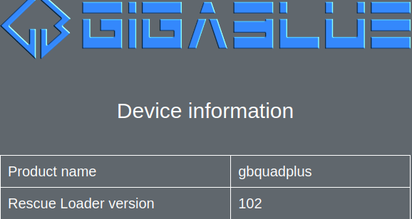

Heb je hem al eens geflashed via de rescue mode ipv altijd met usb?
Je gaf nl aan dat je daar wel in kon komen in een van je eerste postings.
Je krijgt dan meer info ttv flashen en misschien een extra aanwijzing wat er mis gaat en welke richting je het op moet zoeken.
Ik heb de handleiding geattached voor de rescue mode.
3 - EN - Informations - Rescue Mode.pdf

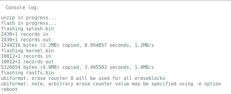

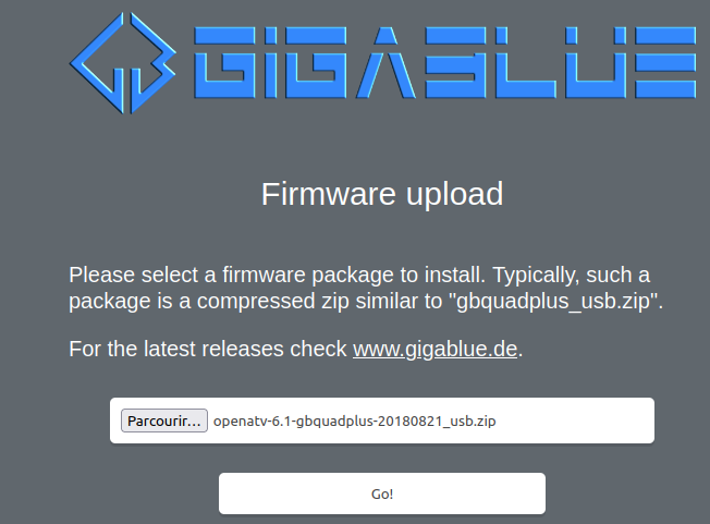

Hallo Theparasol,
Ja, ik kan hem zonder problemen flashen via Rescue Mode. Ik volg inderdaad de gebruiksaanwijzing die je hebt meegestuurd. Als ik hem dan flash met Open ATV 6.1 gebeurt dit:
Lijkt mij toch OK.
Alle condensatoren zien er normaal uit, dus dat kan het denk ik ook niet zijn. Nogmaals, zet ik er een ander image op, krijg ik de nieuwe bootlogo te zien.
Hij wordt normaal geflasht maar start gewoon niet door.
