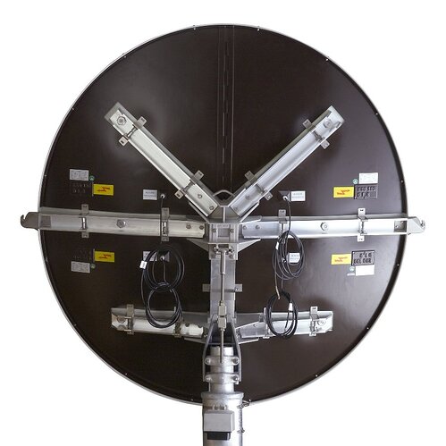

Bij flinke grote offsetschotels wordt de lnb-arm meestal ondersteund door stangen. Bij bijna alle schotels die dat hebben, zitten de stangen aan de schotel vast gemaakt met het risico dat de schotel vervormt en het rendement omlaag gaat. Kathrein laat niets aan het toeval over en bevestigt de stangen niet aan de schotel maar aan armen die achter de schotel door lopen.
Dat is het verschil professioneel en Duitse professionaliteit.
Al met al kan dit het verschil geven waardoor je met de ene schotel een hele zwakke zender wel kunt ontvangen en met een andere even grote schotel niet.

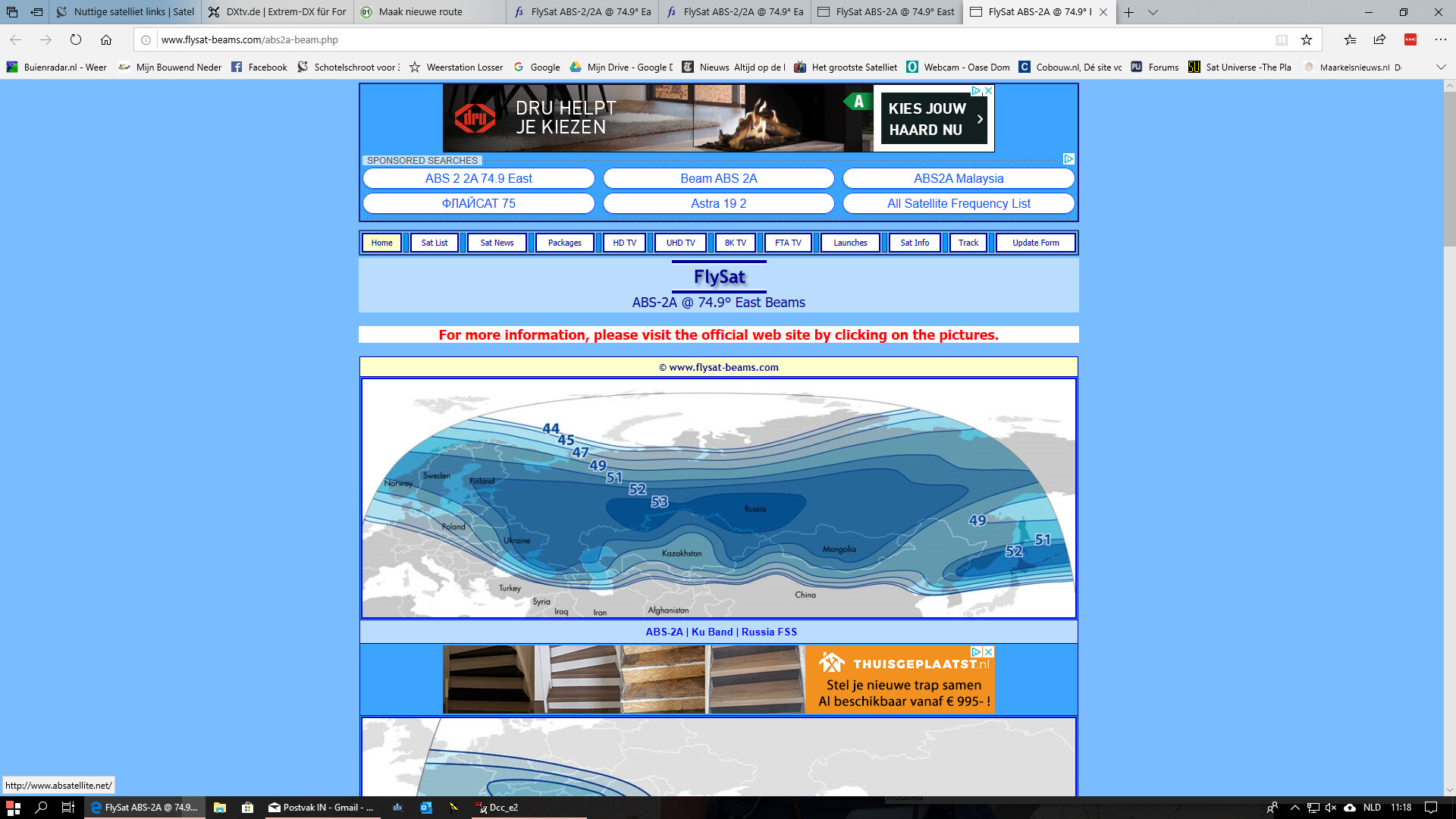

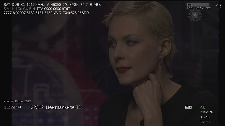

74.9 oost op zich niet zo moeilijk te ontvangen maar volgens de footprint er echt buiten.
Zie screenshots
2 uur geleden zei Plepkeshenkie:
Zie screenshots

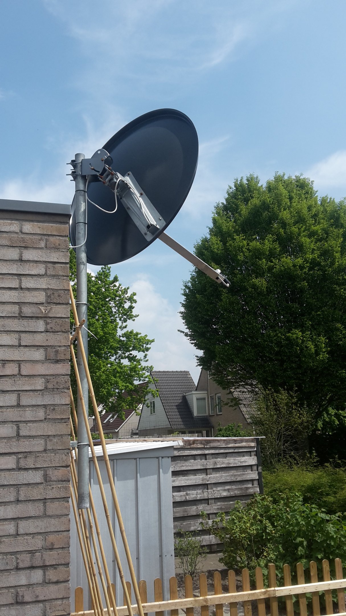

die ontving ik eerder altijd wel bij vlagen maar nu ik verhuist ben staat er een boom in de weg, ik kom nu tot 70.5 oost
denk dat de boom in de weg staat voor de 74,9 oost, weet het wel zeker en met een blad van 120 word het lastig
Je kan nog eens proberen of je wel ontvangst heb als je de mast hoger maakt. Zo te zien heb je nog wat lengte over aan de onderkant.
10 uur geleden zei Alex1970:
dan kan ik beter de schotel verplaatsen naar achteren, maar dan zit de schotel dichtbij het slaapkamerraam en misschien hoort de buuf de motor dan s’nachts, voor de rest ontvang ik alles wel maar die 75 oost kijk ik toch nooit na, versta ik toch niet haha

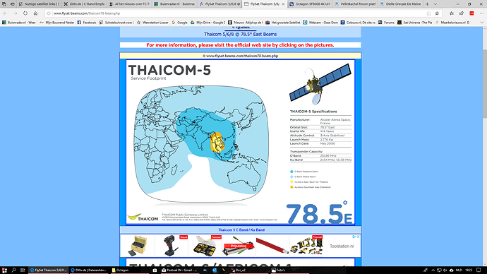

Zojuist op thaicom 78,5 oost ontvangst op frequentie 3640 H 28066 3.4 Qpsk.
Zie screenshots
1 uur geleden zei Plepkeshenkie:
Zie screenshots
heb jij zicht op deze satelliet ?!
Mvg
Ja anders kan ik deze screenshots toch niet posten
Een vrij zicht tot de horizon!
Elevatie 2,2 graden!
Op 250 meter afstand mag een obstakel maximaal 10 meter hoog zijn.
Address : holten
Latitude : 52.2827°
Longitude : 6.4223°
Satellite : 78.5E THAICOM 5 | THAICOM 6 | THAICOM 8
Elevation : 2.2°
Azimuth (true): 104.3°
Azimuth (magn.): 102.7°
10 minuten geleden zei Plepkeshenkie:
oke.
anders werd het wel heeeel interressant.
Mvg

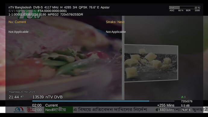

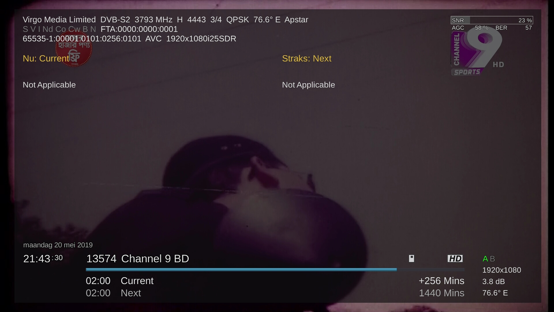

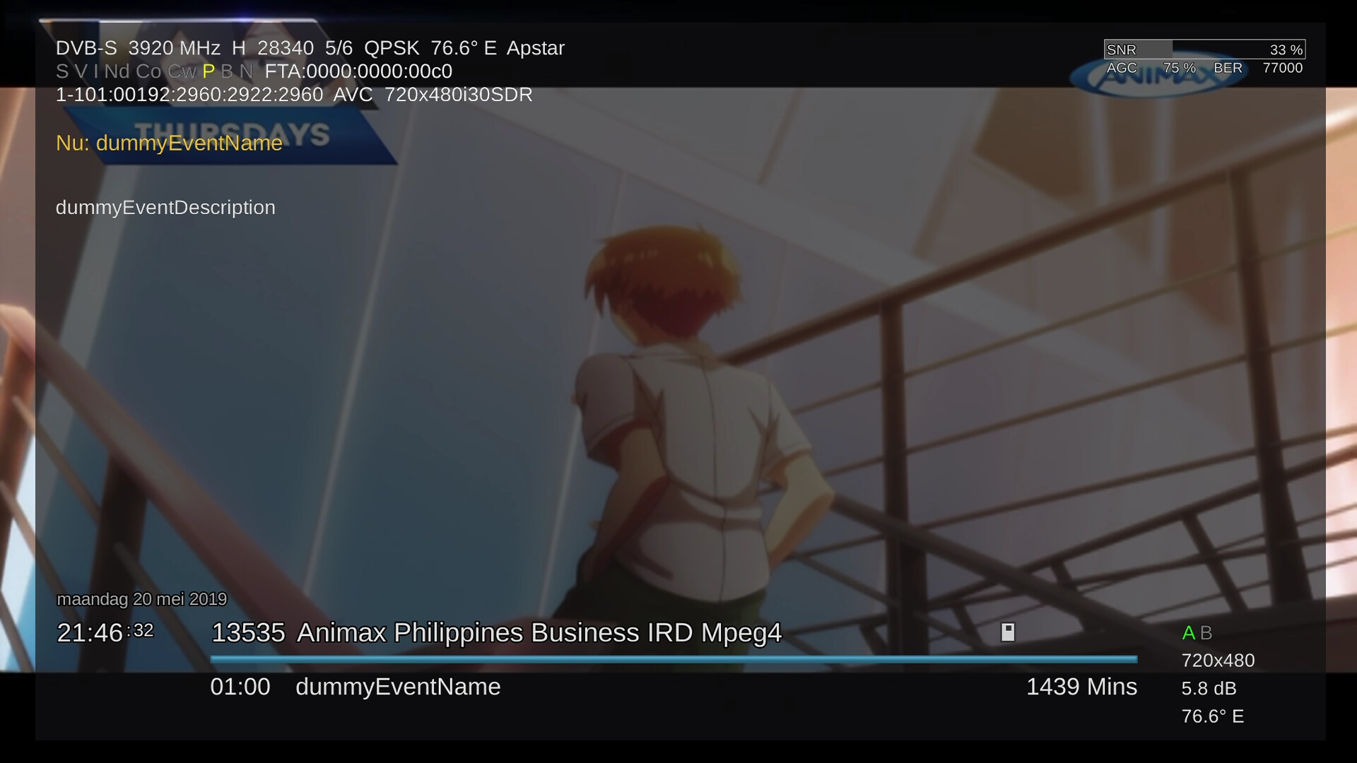

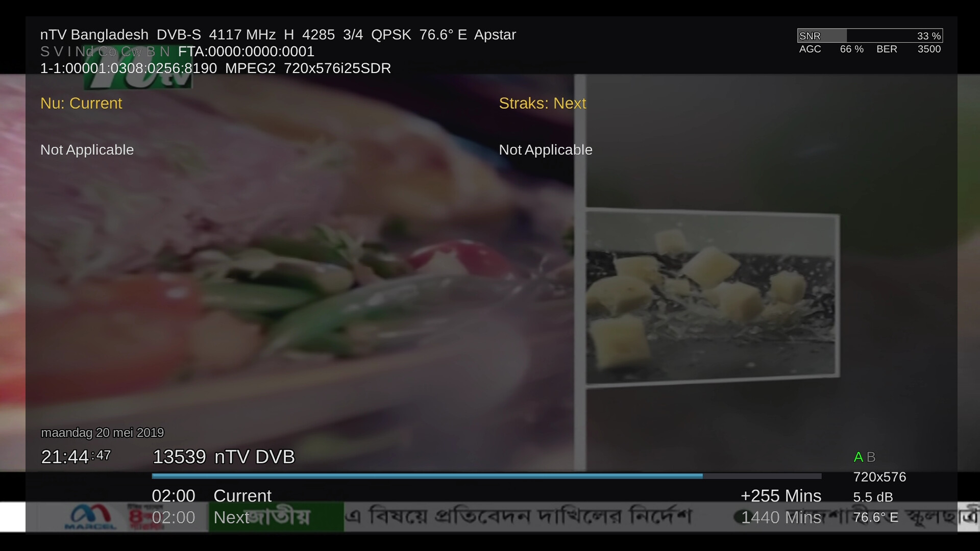

Hier in de bollenstreek af en toe signaal maar geen beeld. Op dit moment wel bij mij de enige transponder die een klein beetje signaal geeft. Helaas kom er weer blad aan de bomen dan valt de ontvangst niet mee op 78 oost.
Ontvangst is zeer wisselend.
Nu geen enkel signaal meer te vinden terwijl op 76,5 oost diverse transponders moeiteloos binnen komen.
Zie paar voorbeelden
76.5 oost komt bijna altijd wel goed binnen. Lotus Macau kan je nog wel eens een filmpje kijken.
