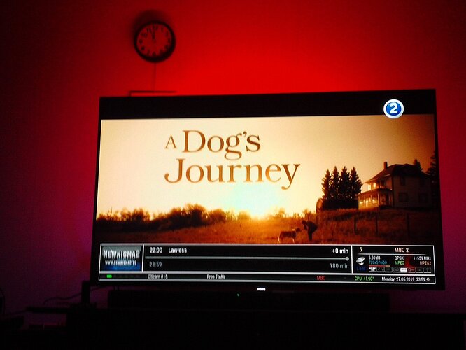

Op 28-5-2019 om 00:01 zei Phoenixx:
Mbc 11559
Mooi! Maar hoe groot is de antenne? En welke locatie?
Fibo 120 antenne met Inverto Black ultra op de plaats waar de reflector zit, ik heb eerder een aantal ibu lnb`s
gekocht en er de beste uitgehaald. Lokatie is Beverwijk - Noord holland

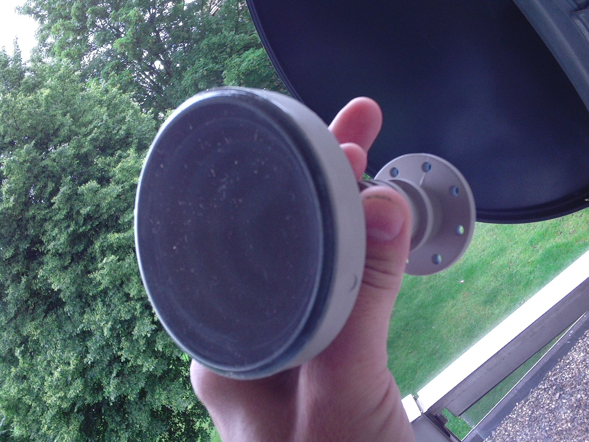

Hoi Minplus,
Ik heb deze verwijderd om te experimenteren met signaal en feedhorns, en de hobby om er meer signaal uit te krijgen
vanwege mijn balkon situatie en feedhunten.
Hoi Phoenixx,
Vermoedde ik, maar kreeg je echt beter signaal zonder de reflector?
Want die leverde bij mij het echt betere resultaat vergeleken met andere 90 cm’s, helemaal met de Black.
Hoi minplus..

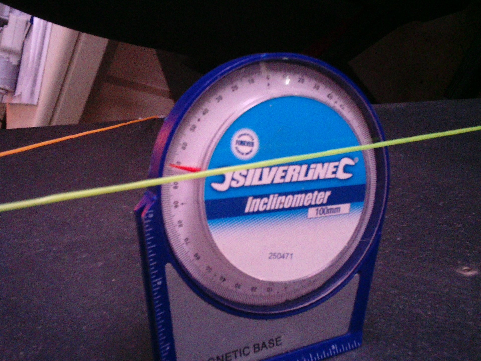

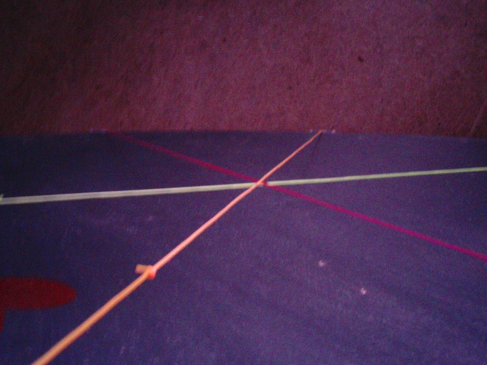

Ik krijg flink wat signaal op de fibo met de inverto high gain test lnb, ik kreeg pas een advies van Rimans om de stringtest op de fibo schotel
toe te passen omdat mijn lnb focus pont niet helemaal op een punt stond maar op een gebied van 3 cm speling waar ik signaal kreeg.
Het bleek dat de onderkant van de fibo iets verbogen was zodat ik minder signaal had. Toen heb ik de poten van de schotel iets om hoog getrokken
en nu is de schotel weer stringtest proof..
Alleen heb ik een foutje gemaakt, met opruimen ben ik de lnb feedhorn kwijt geraakt, dus ik kan niet meer testen of ik meer signaal ermee heb
maar met de ibu single lnb haal ik wel mbc ontvangst en de ibu feedhorn klopt nagenoeg met de schotel die een f/d van ± 0.57 heeft.
Probeer het maar eens en dan met een ibu die veel versterkt uit de 5 gekochte ibu`s en dan zonder reflector in het brandpunt zetten, dat werkt erg goed..
Vast wel, maar een beetje een noodoplossing met goed resultaat als ik het goed begrijp?
De vervorming van de schotel zal altijd verlies opleveren.
Een goede LNB op de plaats van de reflector zal zeker een goed resultaat geven, vergelijkbaar met een andere schotel, maar m.i. de speciale extra winst van een Gregorian missen.

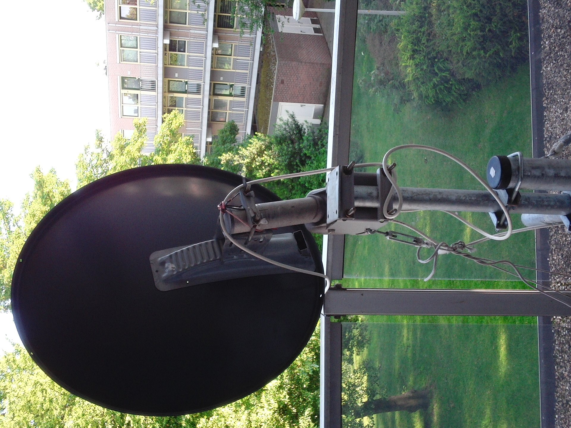

Voor het koppelen van schotels heb ik mijn Triax mastje even anders ingericht en ben met de triax 110 bezig geweest om
die sinds tijden ook weer uit de motteballen te hebben gehaald.. Stringtest is ok ..
Om de schotel upsite down te krijgen moet alleen de beugel veranderd worden en niet de rotor positie, alleen het probleem
is dat de graden verdeling van de beugel niet de offset hoek van de schotel haald in upsite down richting. Ik kom 10
graden tekort op de beugel, dus dat word even puzzelen om dit op te lossen, de schotel hoord hier dan onder een hoek
van 33 graden te staan, maar de beugel gaat tot 20 graden, helaas ..

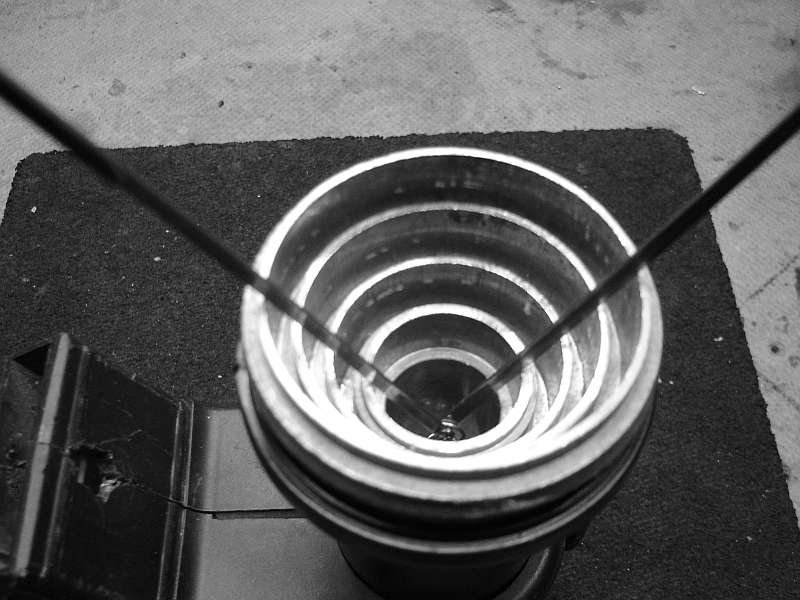

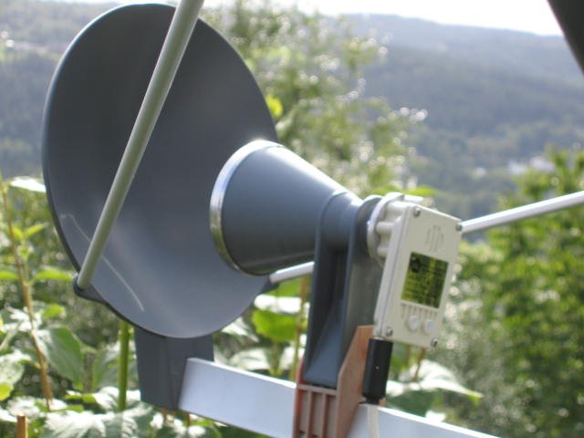

Trust gebruikt de stalen baleinen van een ruitenwisser om de kijkhoek van de feedhorn op te kunnen meten. Het boutje zodanig vastzetten dat de baleinen met moeite te verstellen zijn.

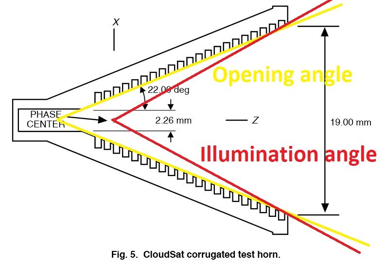

Ik ben niet pretenderen te zijn volledig hier, maar de opening hoek van de feedhorn is niet hetzelfde als verlichting hoek.De hoek van de verlichting is altijd groter dan zuiver mechanische (gemeten) openingshoek.

Je kunt ook zelf een feedhorn maken van karton en aluminium folie:

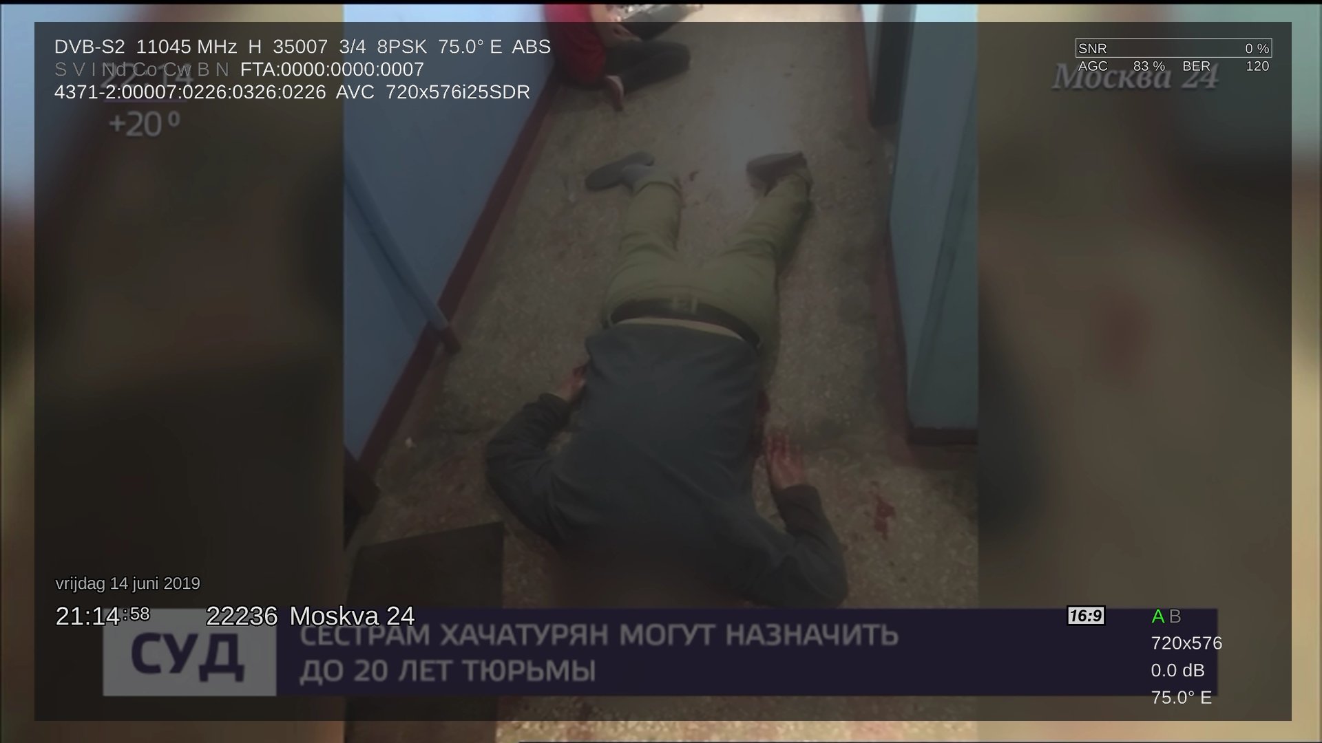

43 west op dit moment CB24 erg goed te ontvangen 80%. 3872V2500.
