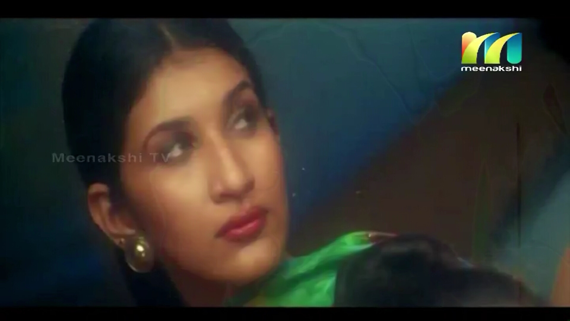

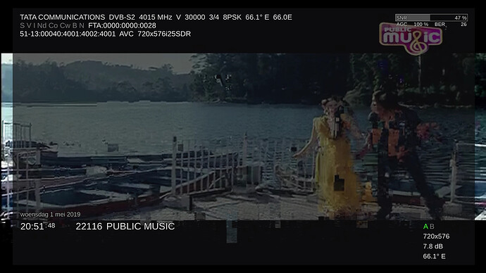

Ik weet niet of dit ook out of the footprint is maar heb vanavond voor het eerst signaal op 66 oost 4015 V sr 30000 3/4
4006H14401 is ook goed te ontvangen al maanden. 4015V30000 is van deze kant moeilijker te ontvangen. Al staat de lnb op dit moment maximaal op 58 west af gesteld.

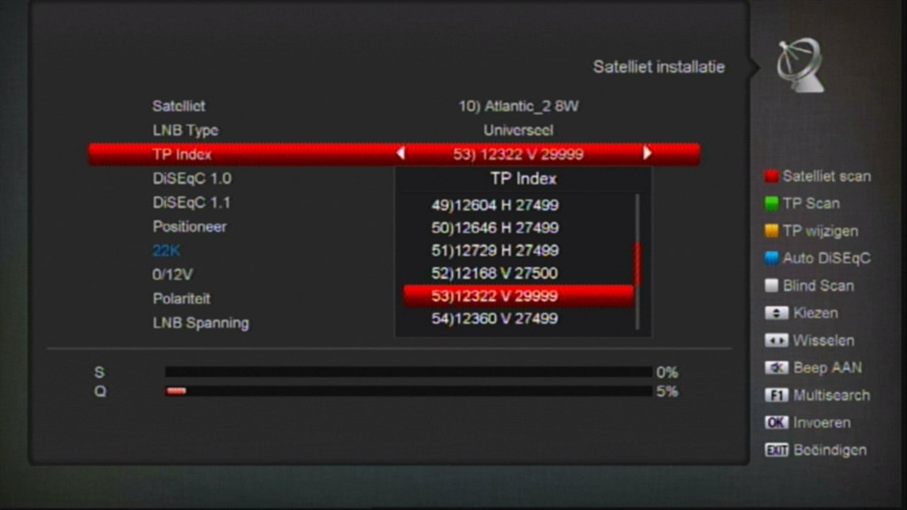

nat geo kids abu dhabi zendt uit op 7°W 12322 V 30000 3/4. Soms een zwak signaal op deze transponder op een Visiosat 90 cm met Inverto Black Ultra LNB

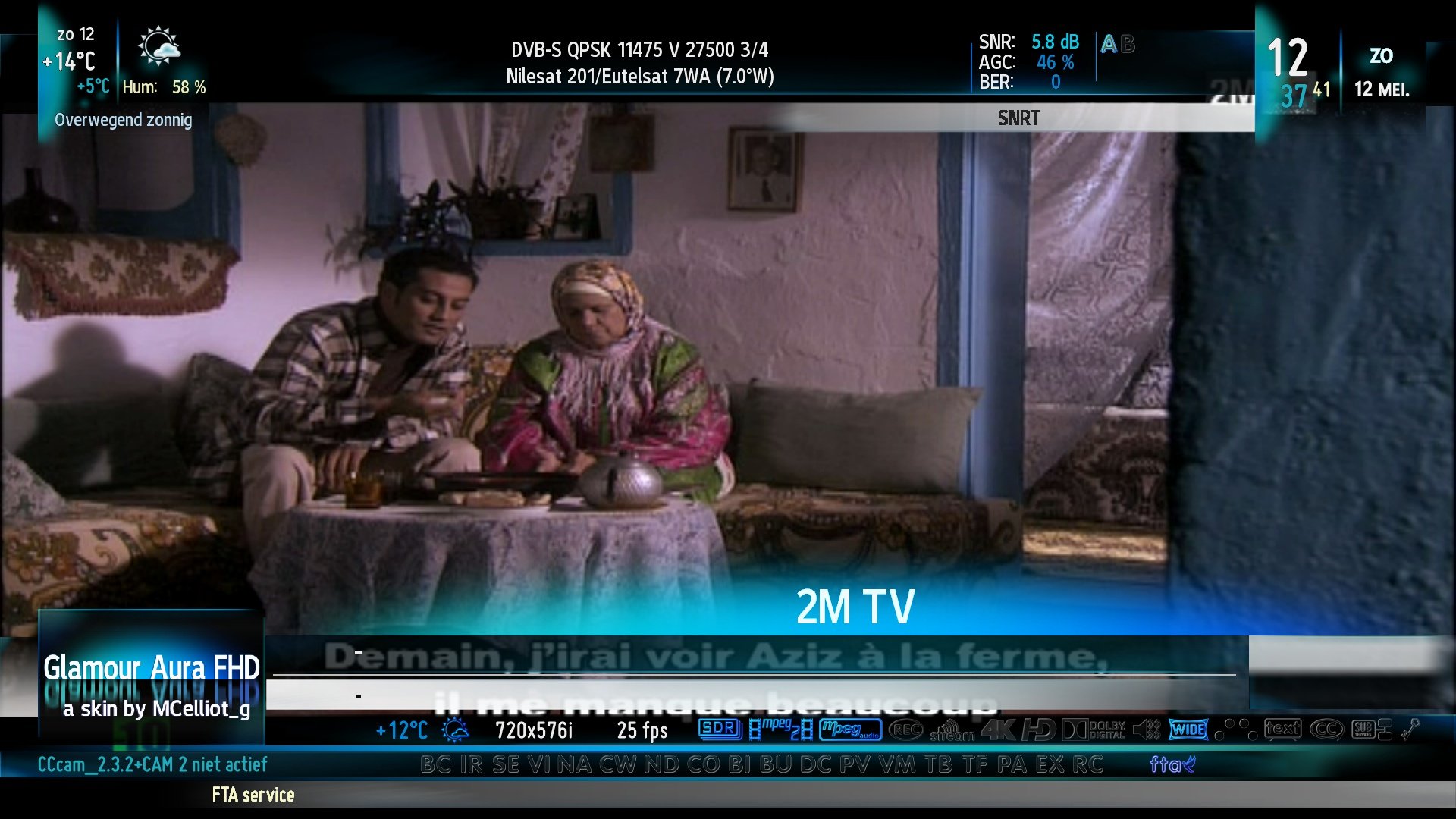

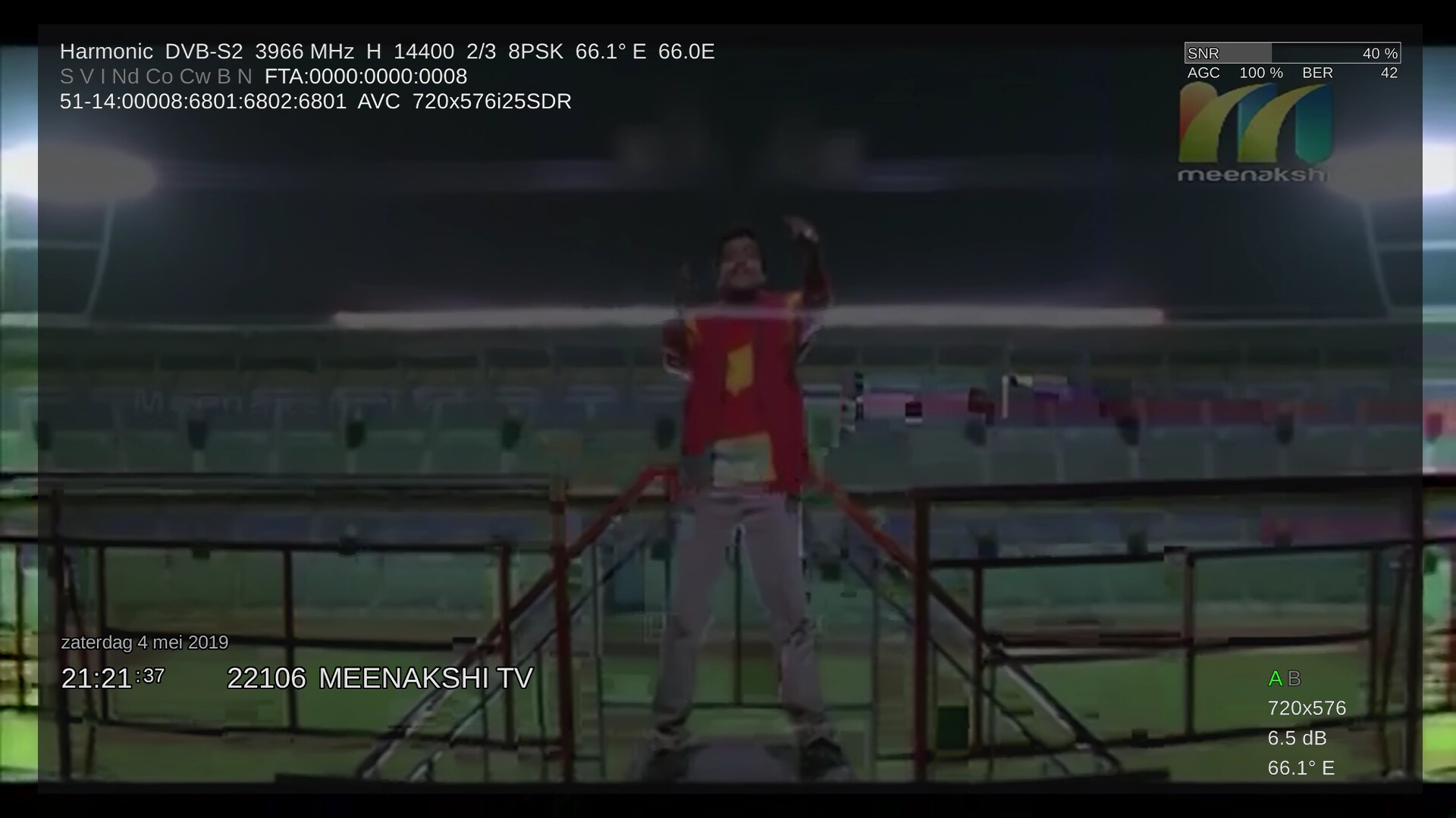

Op 66 oost nu ook op 3966 H sr14400 fec 2/3 signaal en beeld

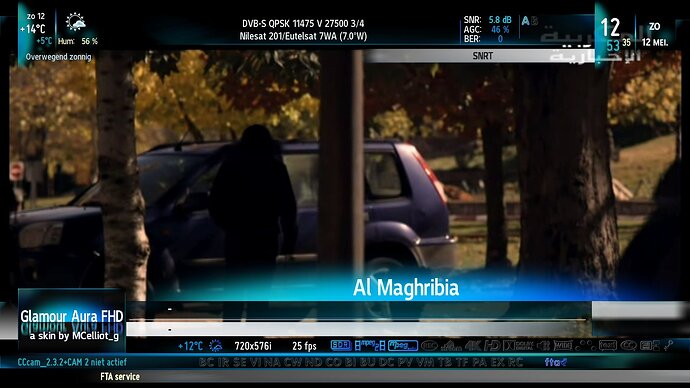

nee nog nooit ,ontvang nu wel canal algerie en eerder vanavond alleen het geluid van nat geo kids, de mbc kanalen zitten op de zuid west beam afrika dus zal lastig worden

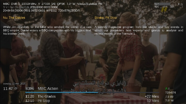

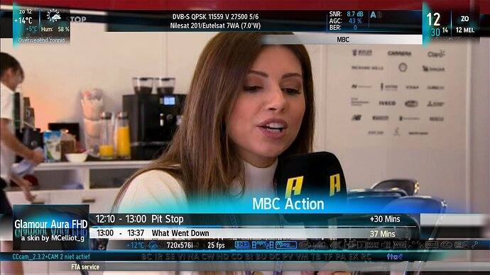

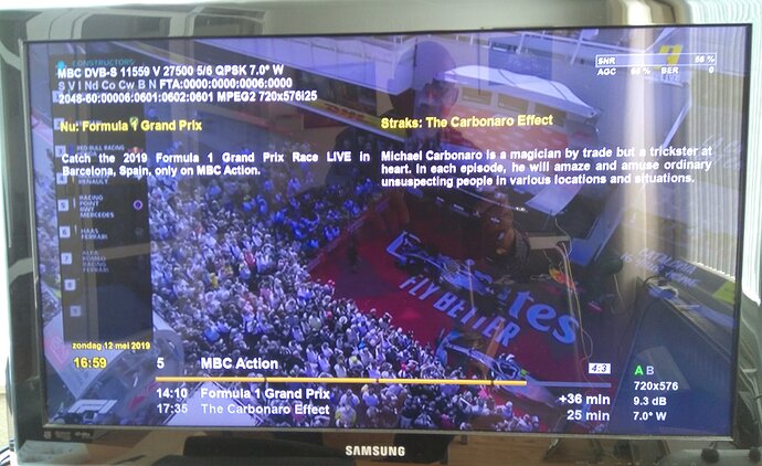

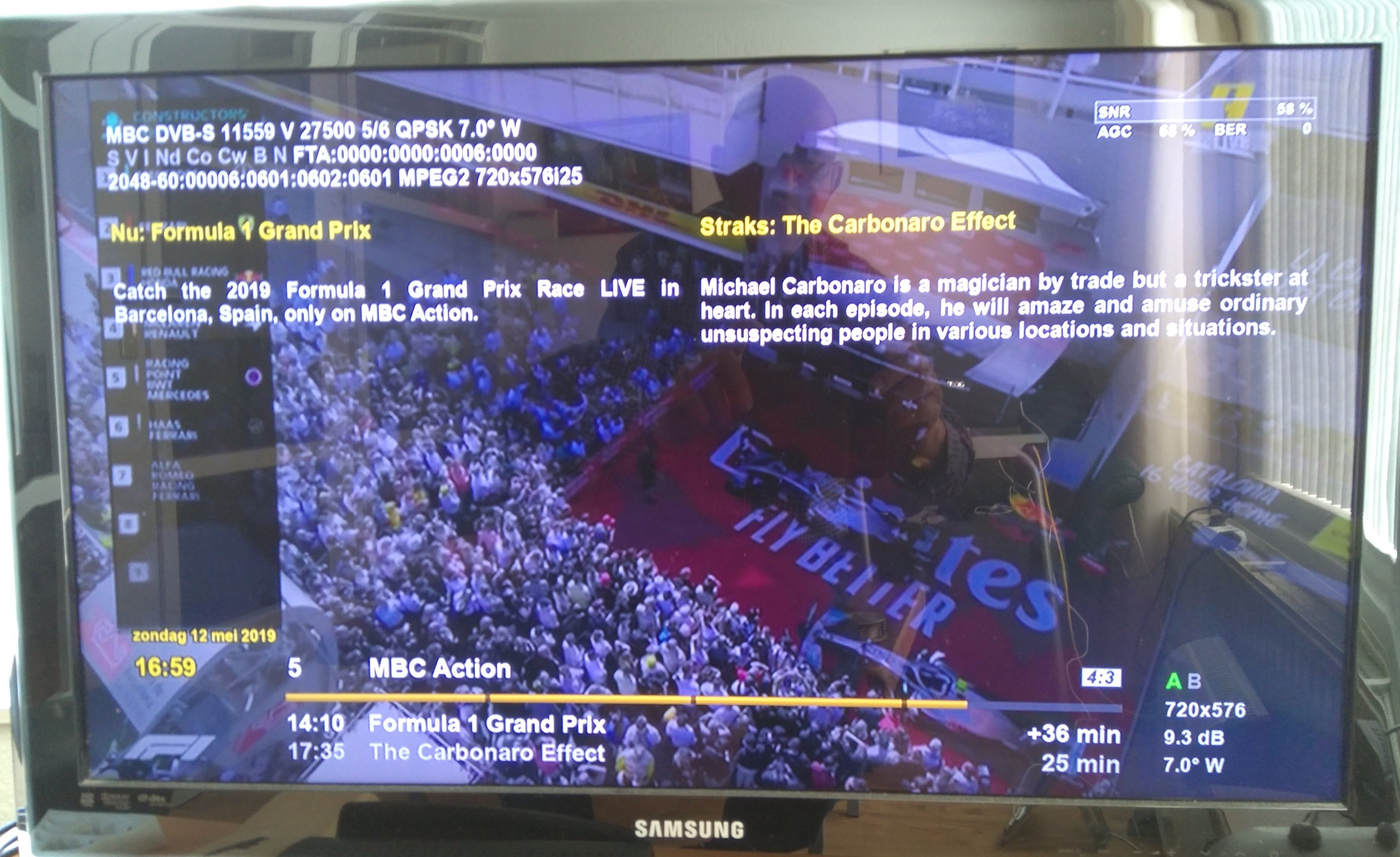

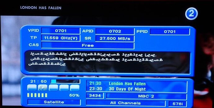

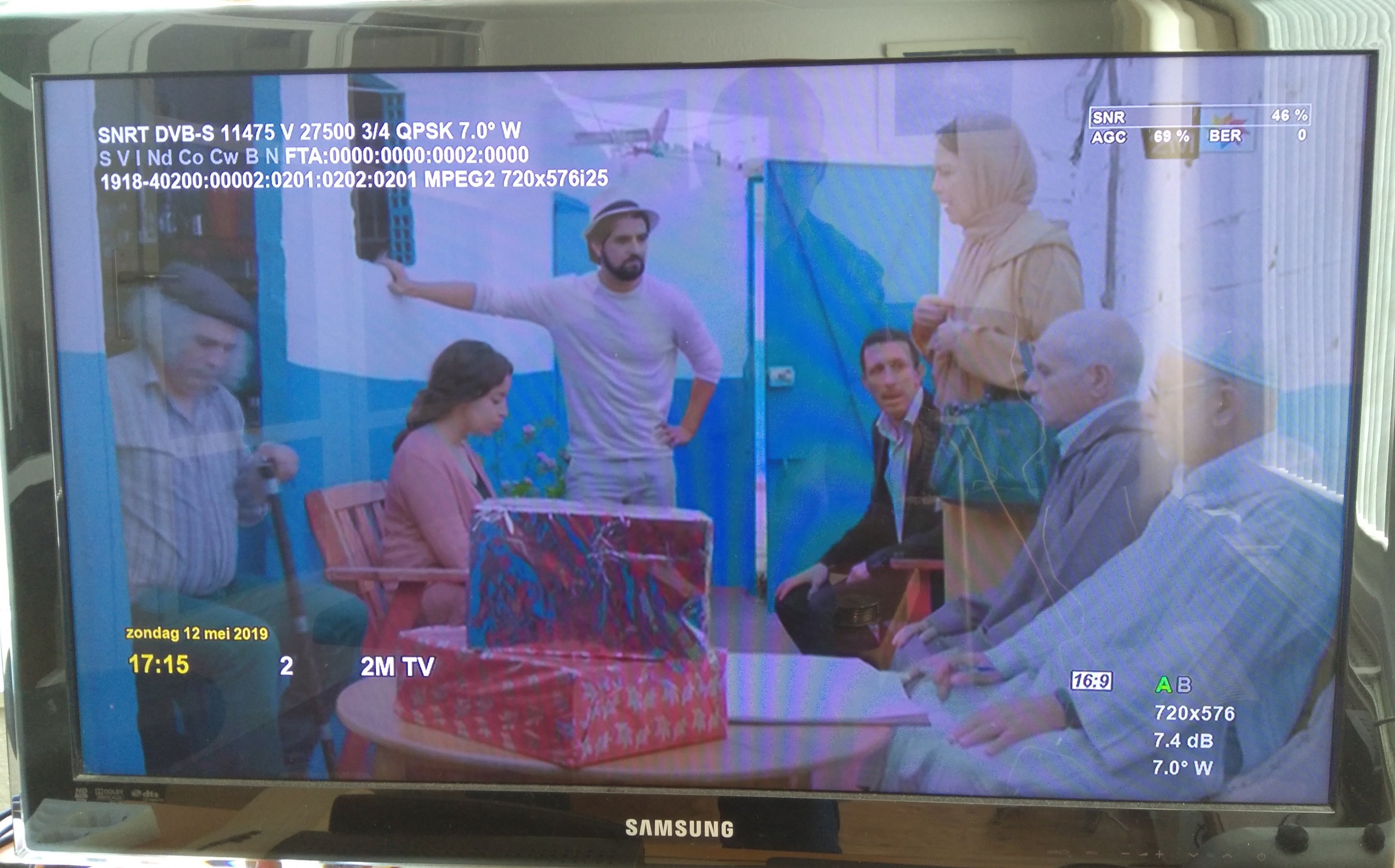

Mbc ontving ik gisteren met de geoptimaliseerde Fibo 120 op Nilesat 7.3 W
Noordwest Africa beam 11559 V Sym 27500 fec 5/6
3 uur geleden zei Phoenixx:
Wat bedoel je met “geoptimaliseerd”?

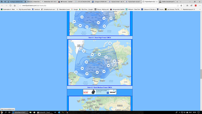

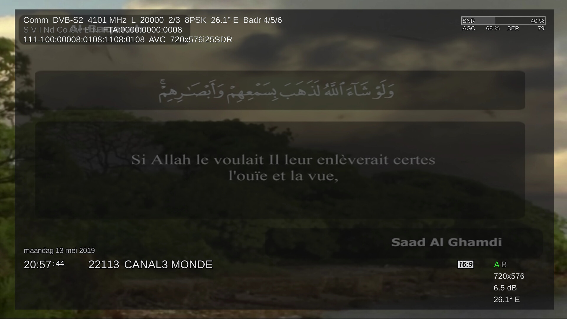

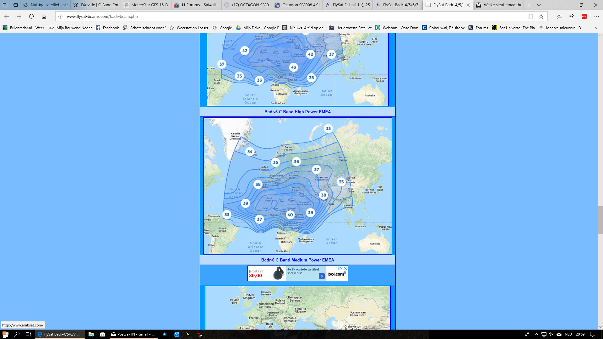

Badr 6 c band medium power

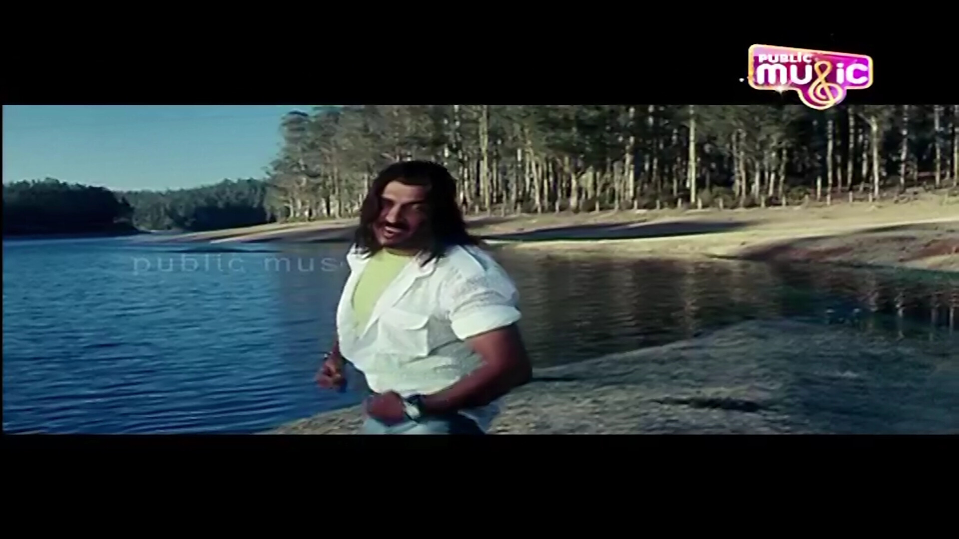

Ontvangst op 4100 l 20000 2/3
