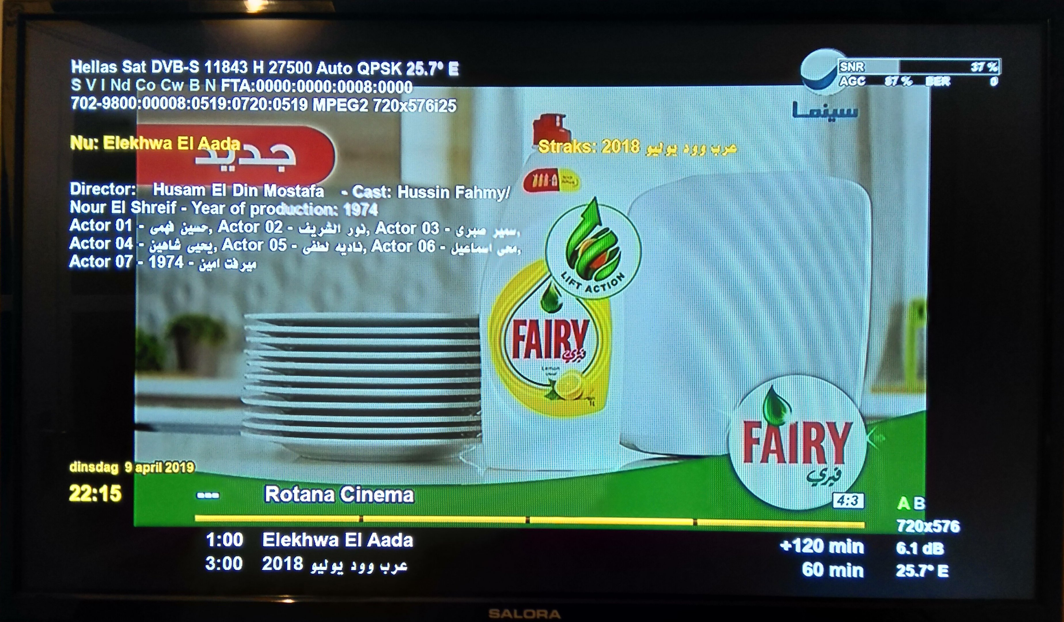

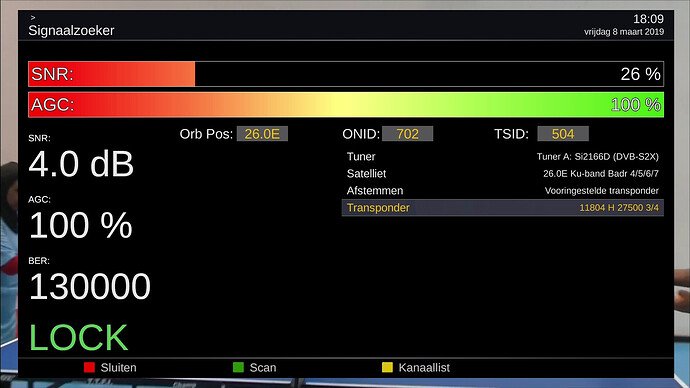

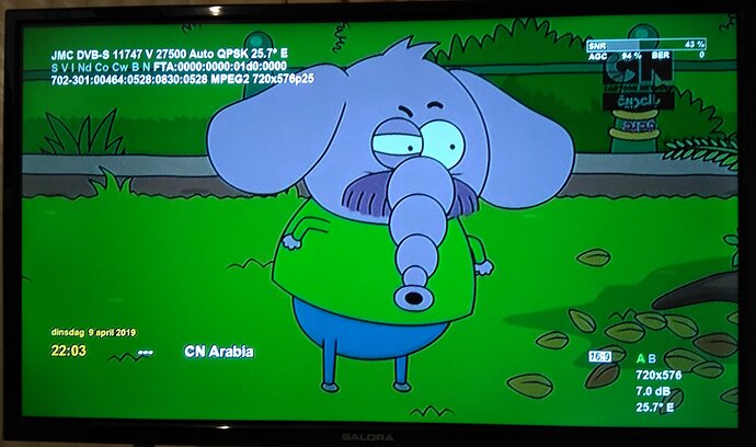

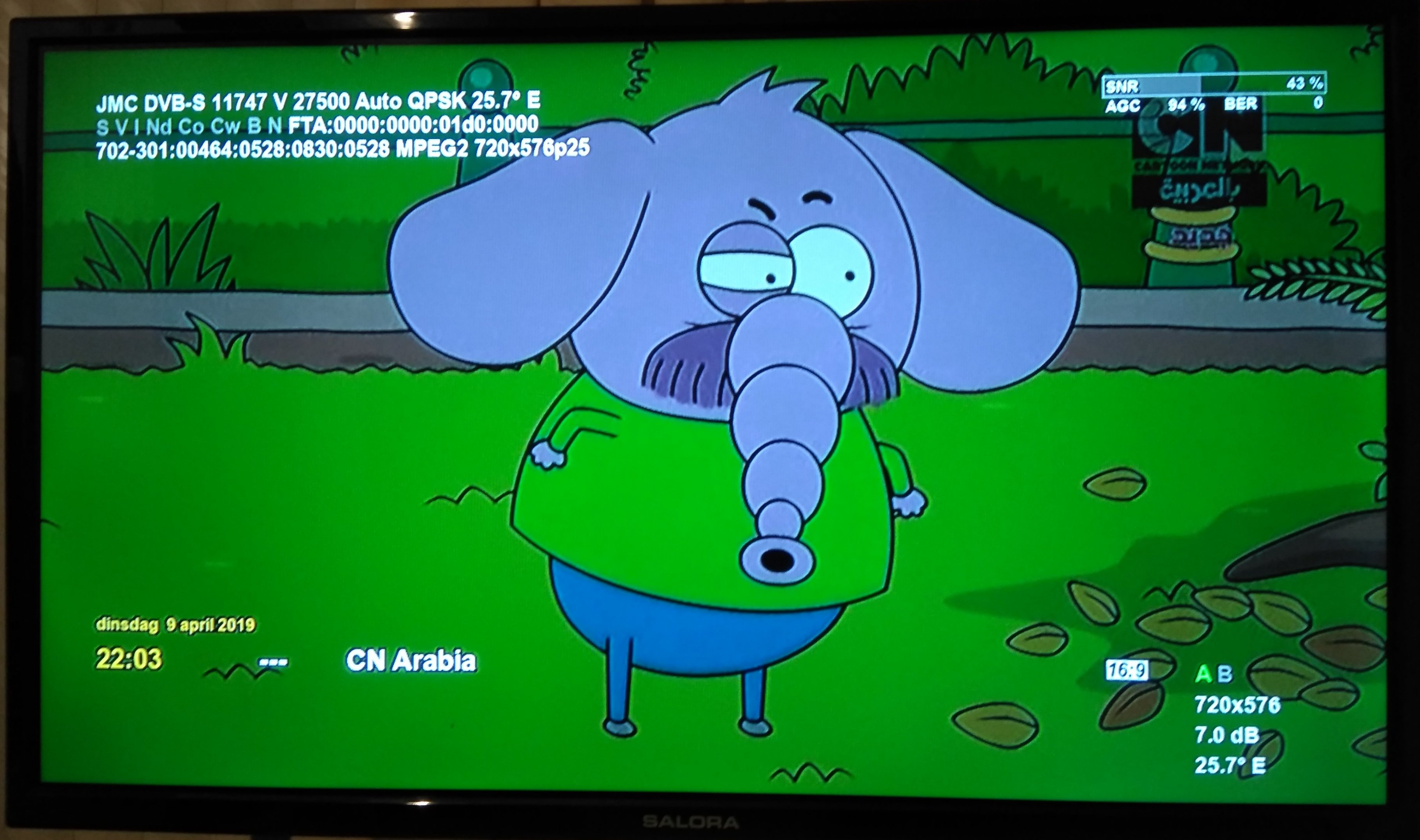

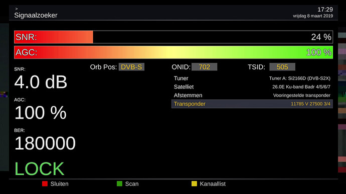

Zojuist ook even gekeken en heb signaal op de volgende transponders:
11747 V sr 27500 3/4 Geen lock
11785 V sr27500 3/4
11804 H sr 27500 3/4
11843 H sr 27500 3/4

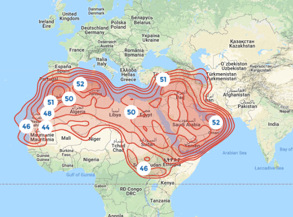

Volgens flysat allemaal transponders van Badr 6 mena beam
Ben benieuwd of meer mensen dit oppikken

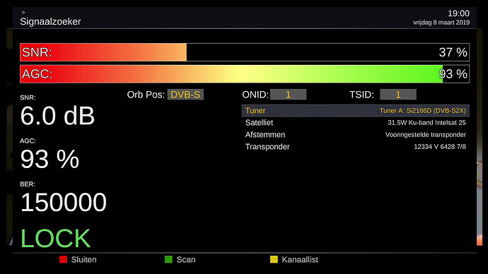

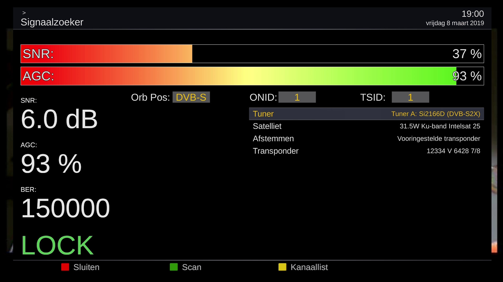

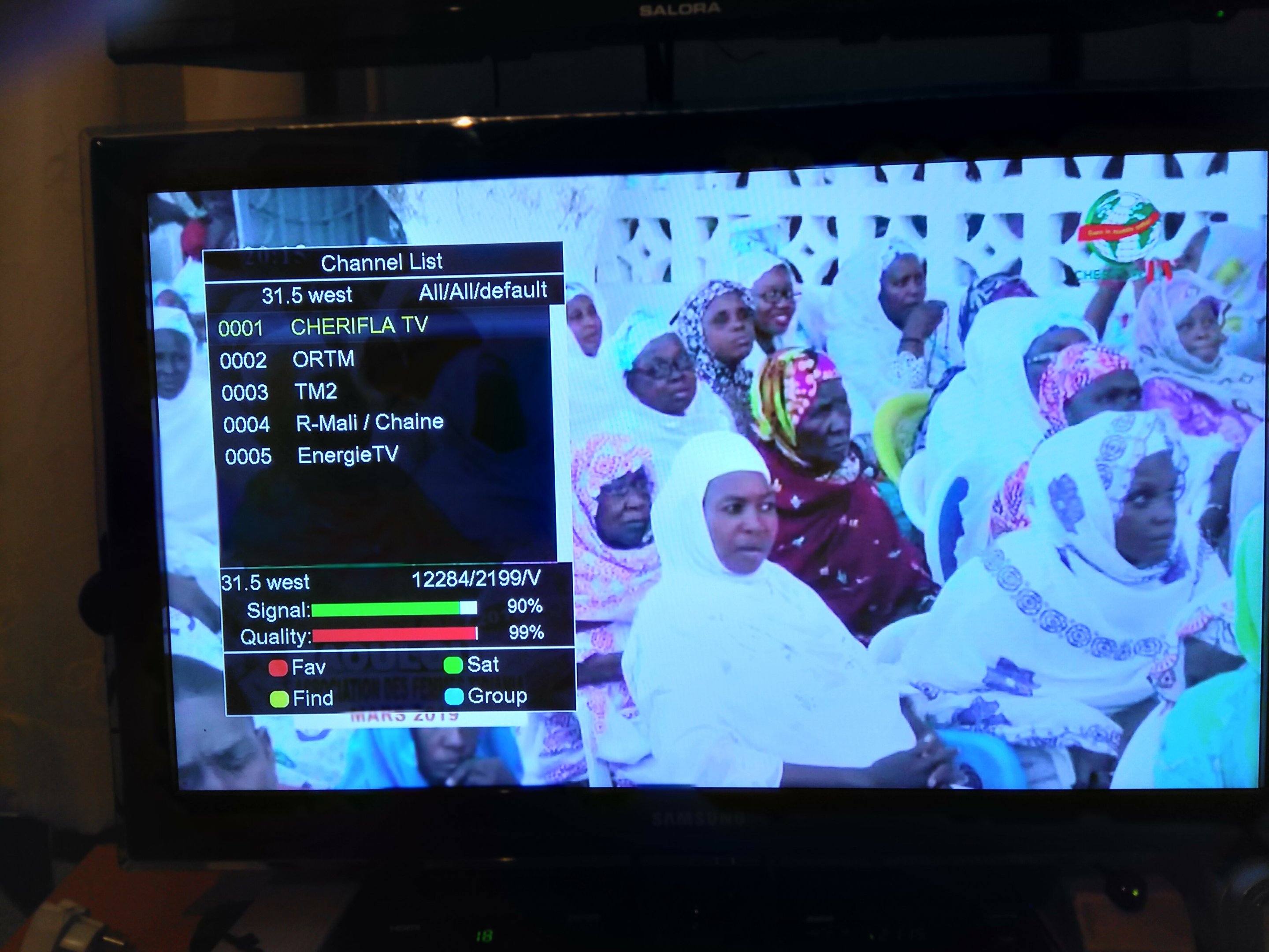

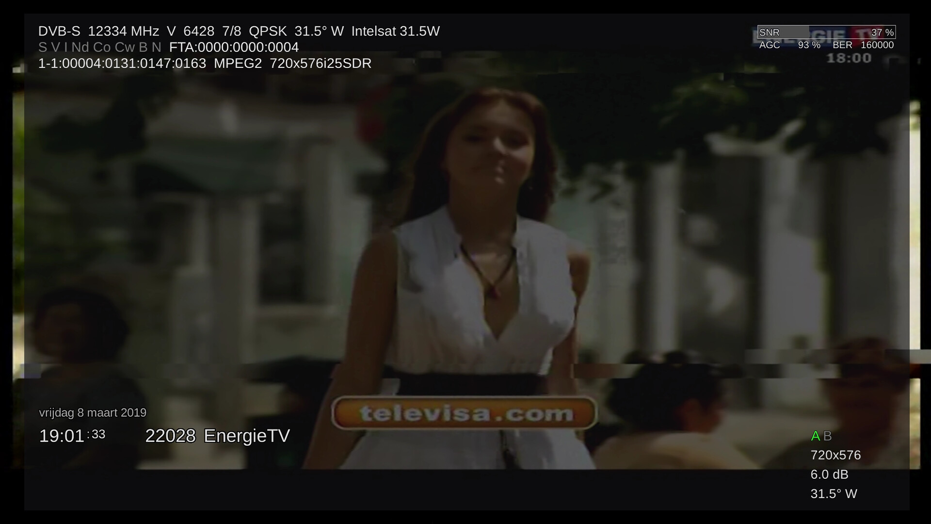

Ook op 31,5 west ontvang ik nu op 12335 v sr 6429 7/8 west Africa beam een drietal zenders. Ik heb ze nog niet eerder ontvangen.
Ja het is altijd leuk als je weer iets nieuws kunt ontdekken, alleen jammer dat er nog maar zo weinig leden zijn die serieus met deze ruime hobby bezig zijn, (zitten vermoedelijk vast geroest op 23,5 en 19,2 oost) of hier iets melden van hun bevindingen.

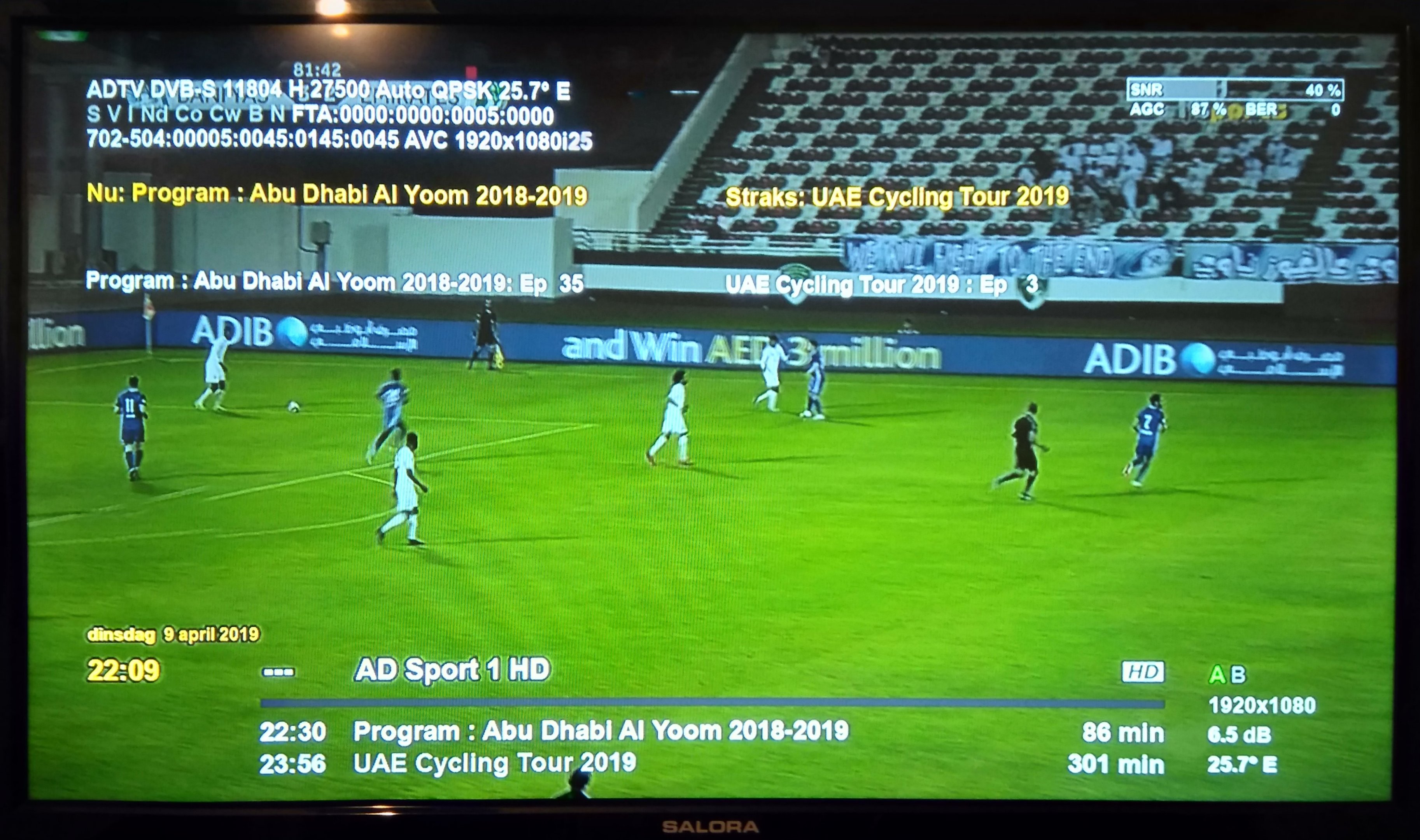

Op Badr-6 ontvangst op
11747-V-----99%
11785-V------99%
11804-V------95%
11843-H-----90%
11862-V-----95%

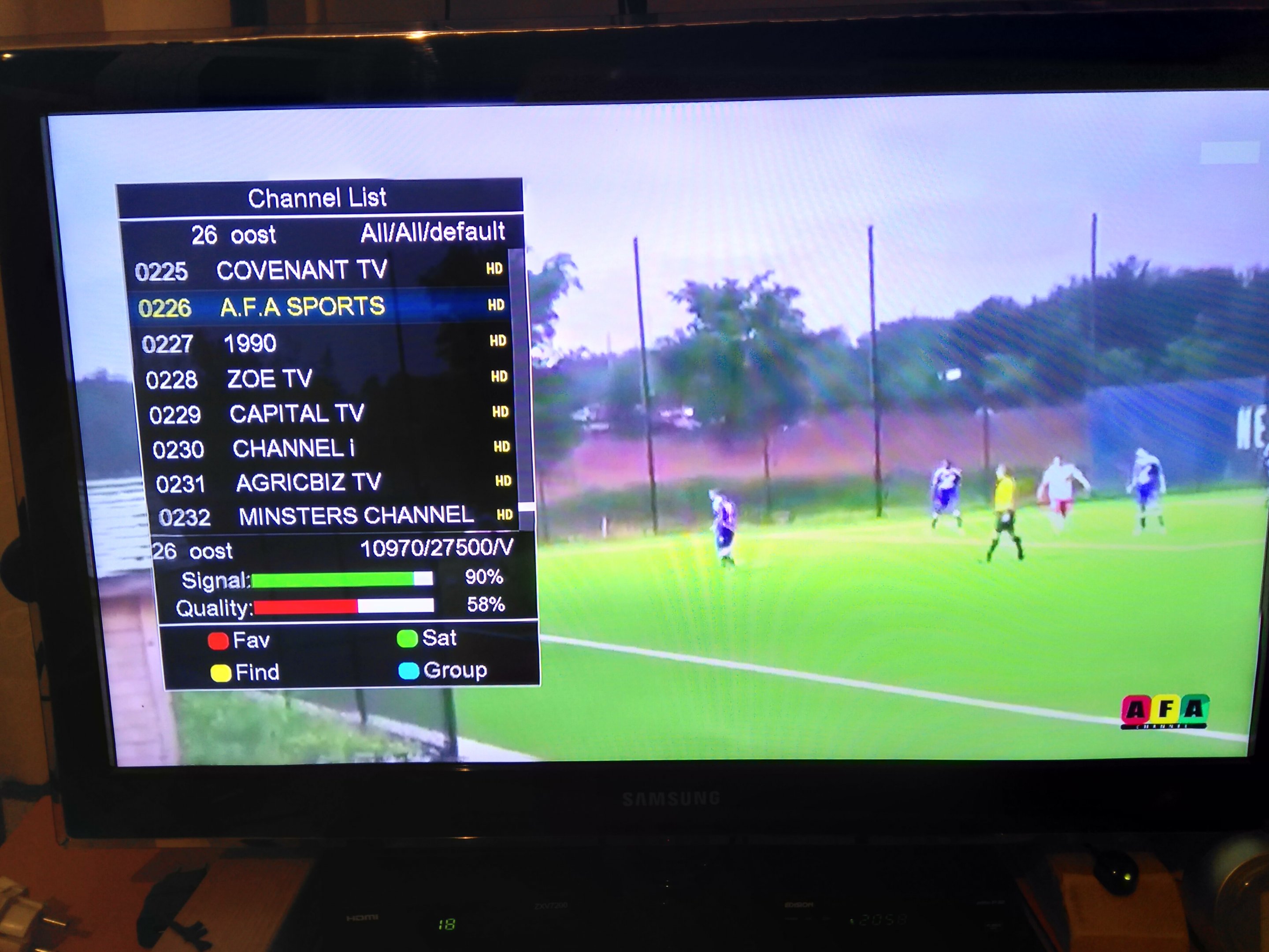

Op Badr-7 ontvangst op 10970-V-----58%
Op 31,5-West ontvangst op 12284-V en 12334-V------99%

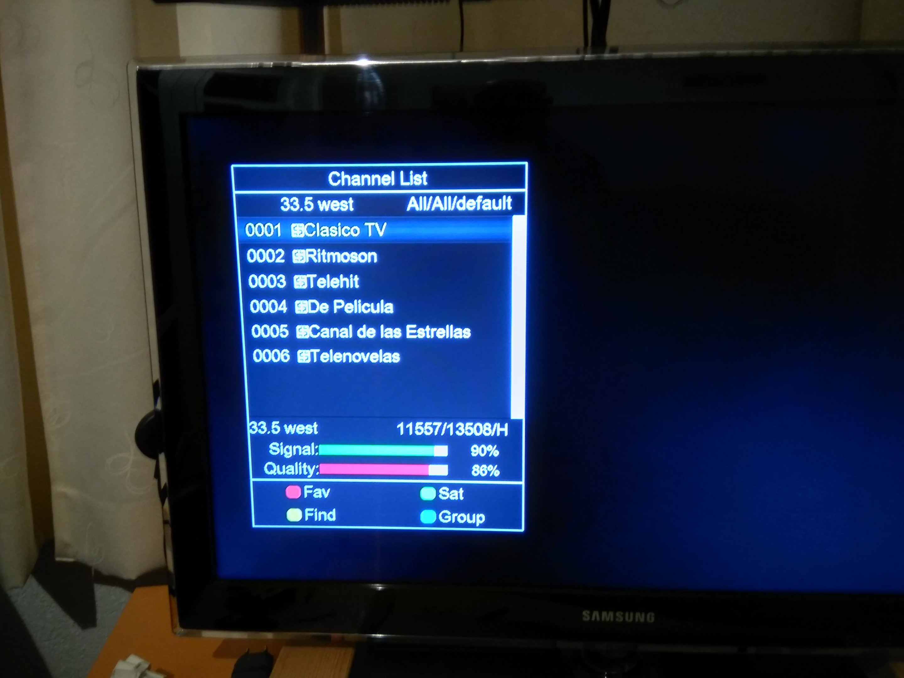

_(bewerking) Op 33,5 west ontvangst op 11557-H----86% alleen helaas gecodeerd _

1 uur geleden zei satkijker:
_Op 33,5 west ontvangst op 11557-H----86% alleen helaas gecodeerd _
De zenders zitten op 34.5° West (Europe Mediterranean beam)
Als je op de juiste sat afstemt, zal je een nog beter signaal hebben, (met 105cm schotel 100% signaal)
maar het is geen out of footprint transponder voor BE/NL (Intelsat 35e [34.5° W] 11557 H 13500 7/8 DVB-S/QPSK)

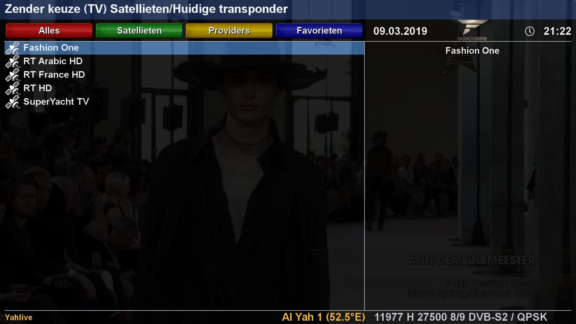

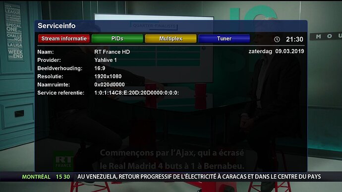

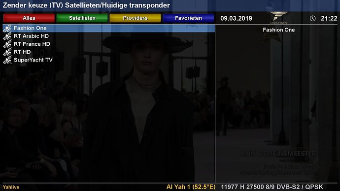

Op 52.5°E slechts ontvangst van 1 transponder (MENA beam)
Al Yah 1 (52.5°E)
11977 H 27500 8/9 DVB-S2/QPSK
(van overige MENA transponders geen ontvangst met 105cm schotel)

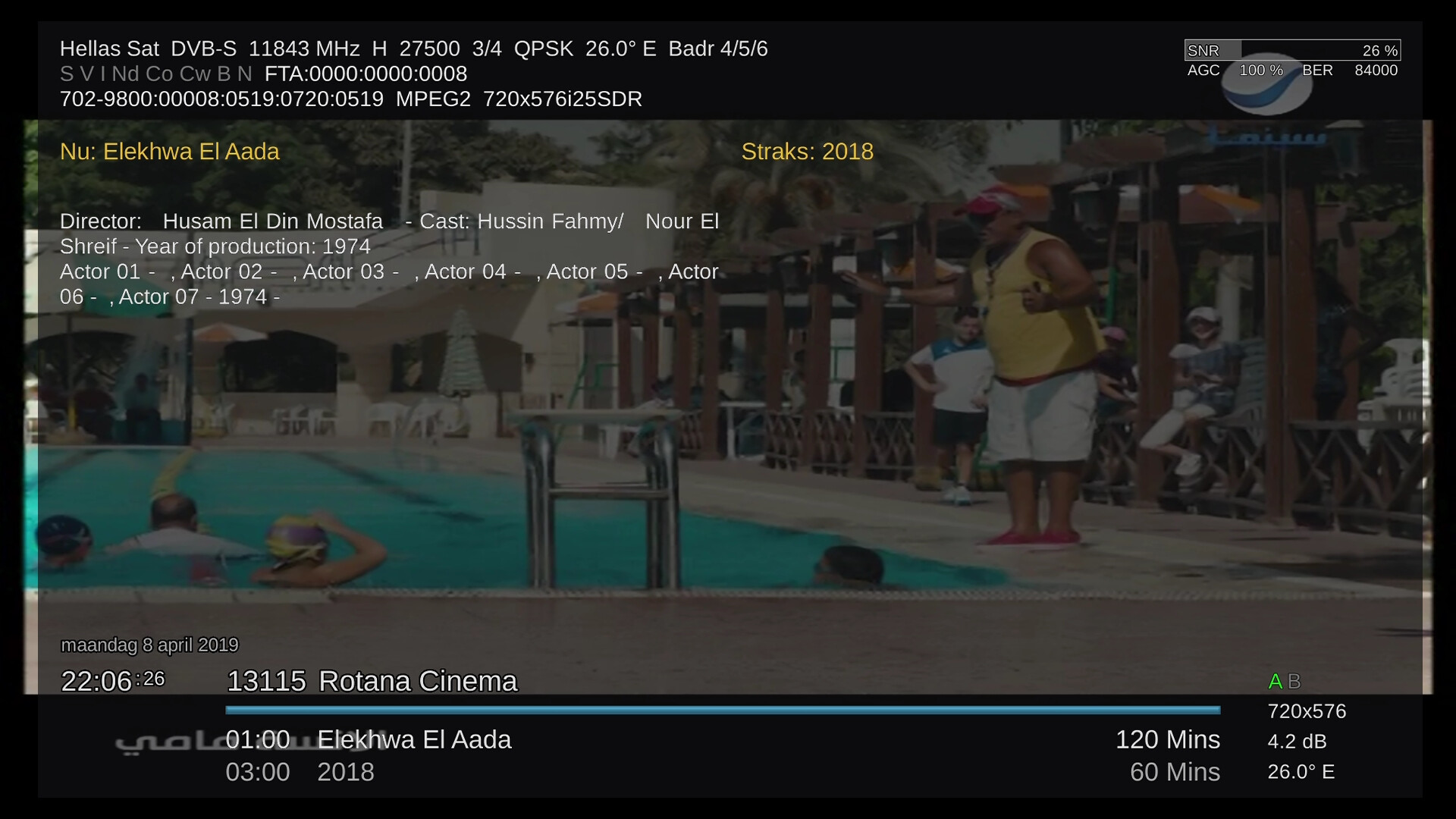

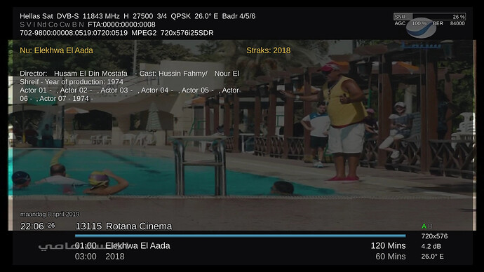

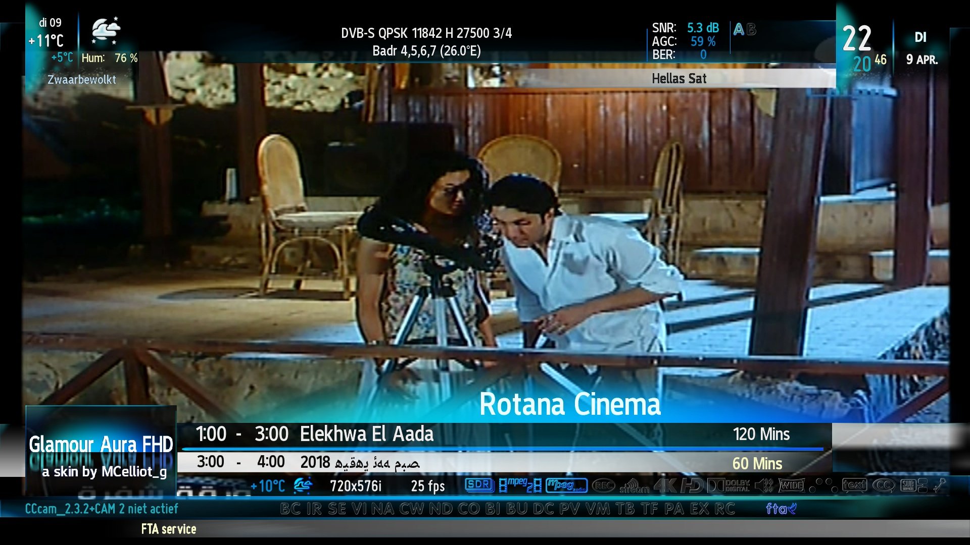

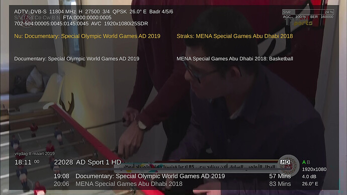

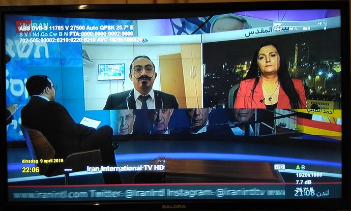

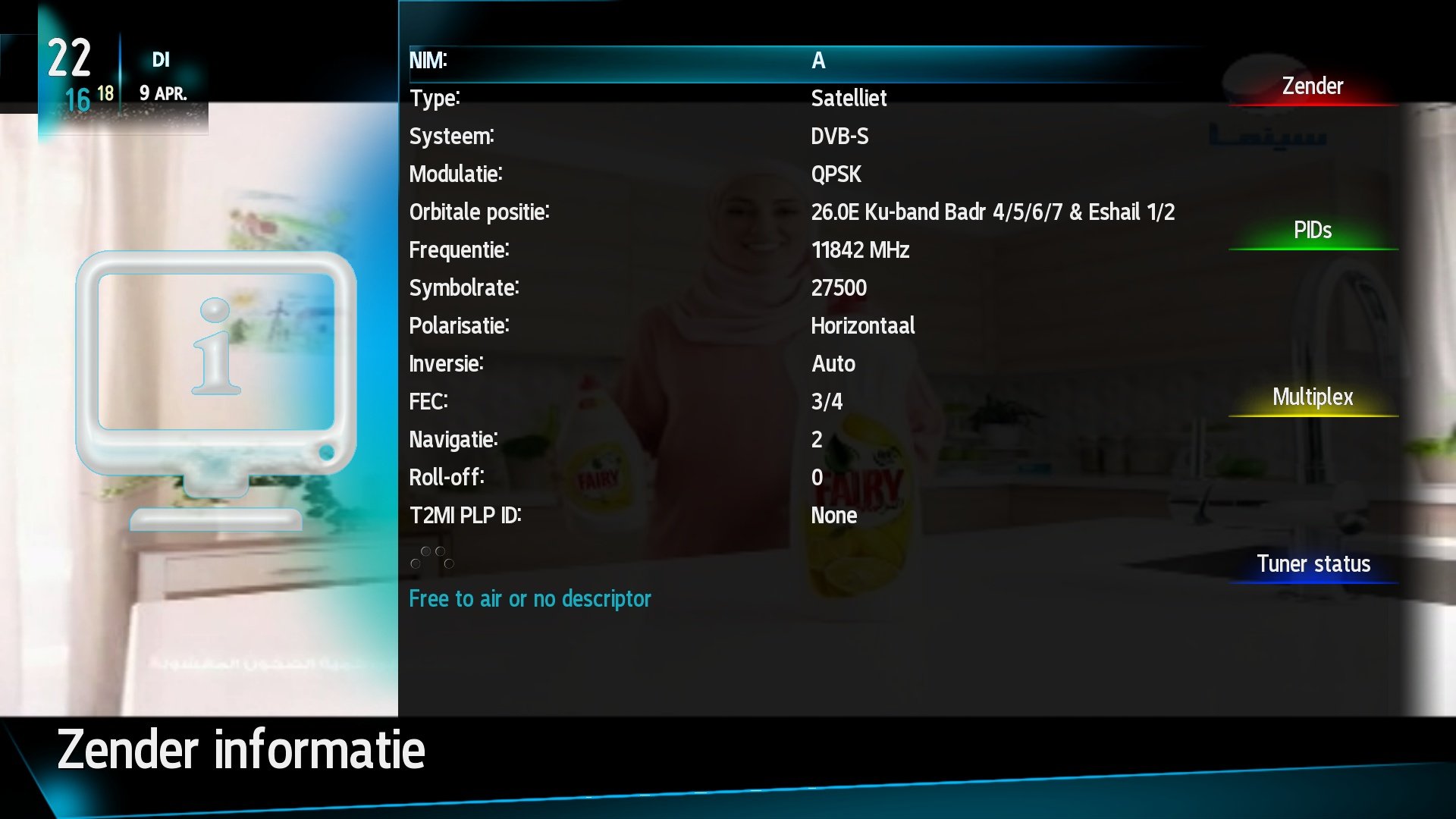

Op 26 0ost Badr 6 Mena beam kan ik na 21.00 uur signaal ontvangen op 11 843 H sr27500 3/4
Overdag is het signaal niet meer aanwezig.
Zijn er meer grote schotel bezitters die deze frequentie ook binnen krijgen?

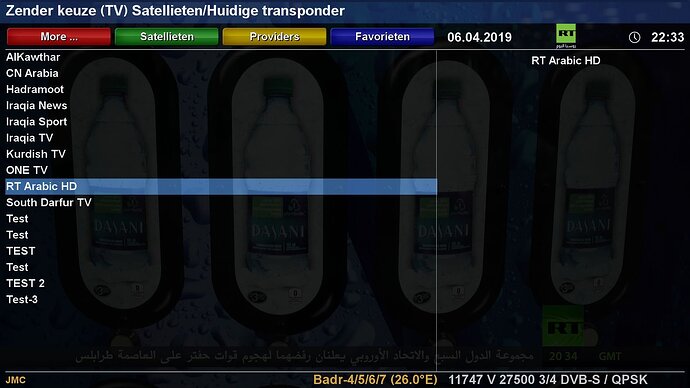

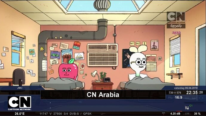

Ik heb (had) ook sinds een tijdje 's avonds een storingsvrije ontvangst van een aantal Badr-6 frequenties, dit met een 100cm schotel.
Momenteel heb ik mijn schotel tijdelijk verwijderd en ga die binnenkort vervangen door een laminas 120cm schotel. (zal nog moeten zien of ik daarmee een betere ontvangst ga hebben)
screenshots van een aantal dagen geleden op Badr-6 [26.0°E] 11747 V 27500, FEC:3/4

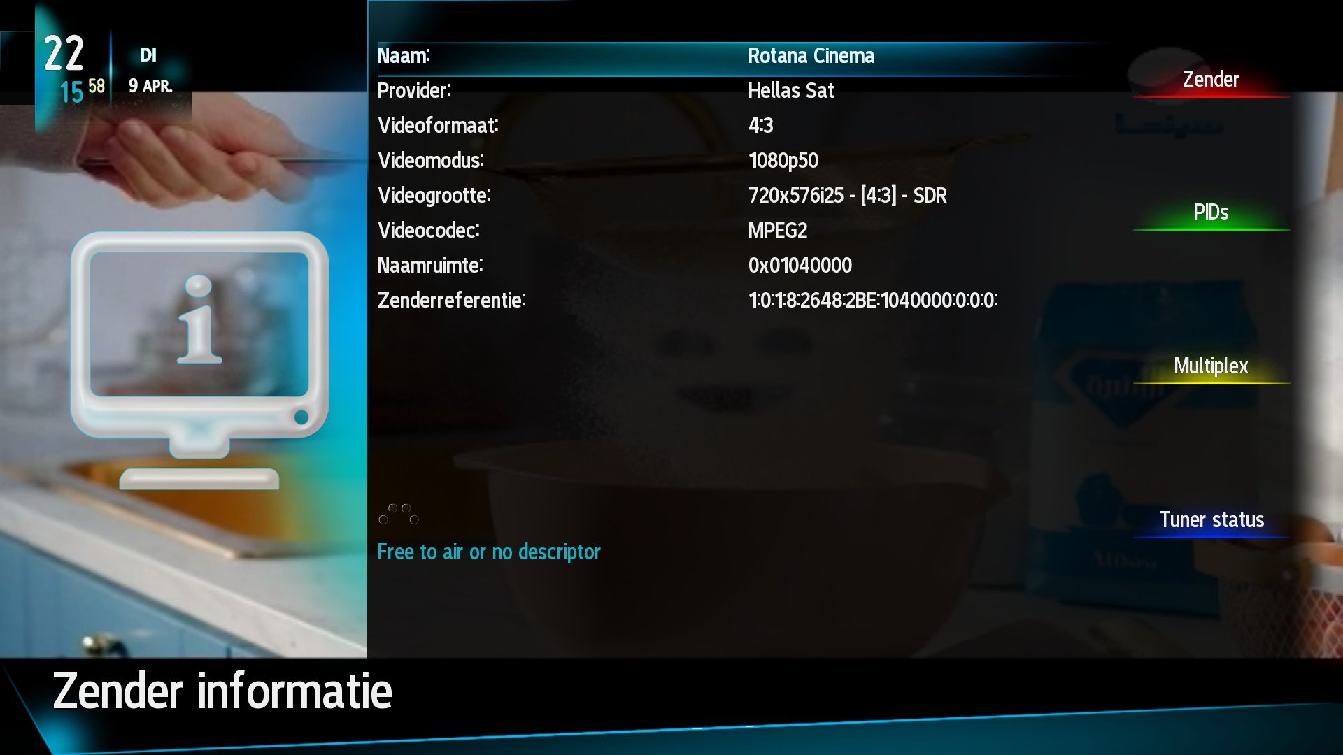

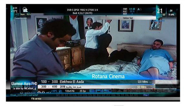

Ontvangst in Poperinge na 21h00. Schotel Channel Master 180 + Edison OS mio 4K ontvanger.
Zwaarbewolkt , lichte motregen. Op alle Rotana zenders +/- 5 dB.
14 uur geleden zei Plepkeshenkie:
Niet alleen die maar ook 11747-V, 11804-H, 11785-V, 11843-H en 11862-V
iets voor 21uur heb ik het geprobeerd en krijg in breda signaal van: 11785v, 11804h, 11843h,11862v. dat is het dan ook wel.
prima beeld op bovenstaande met lami180
11747v komt ook door na wat tunen maar is wel de zwakste.

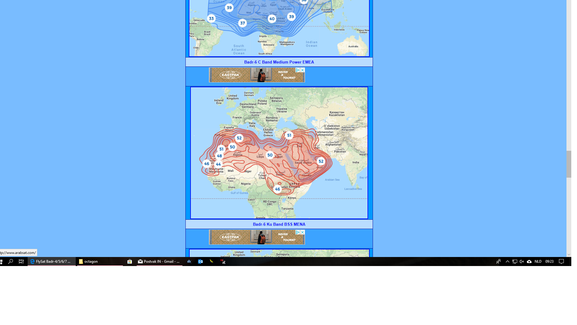

Als je bij https://satbeams.com/footprints even de Turksat 4a selecteert (EastBSS beam), en je klikt op de uiterste westrand van de footprint, dan krijg je de vereiste schotelgrootte te zien. Dat is 3 meter! Dat is weliswaar geen exacte wetenschap want de praktijk kan afwijken.
Maar daar bovendien Enschede volgens de kaart buiten de footprint valt, verwondert het me niet dat het met een 120 cm schotel niet lukt.

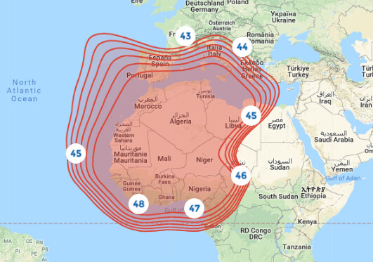

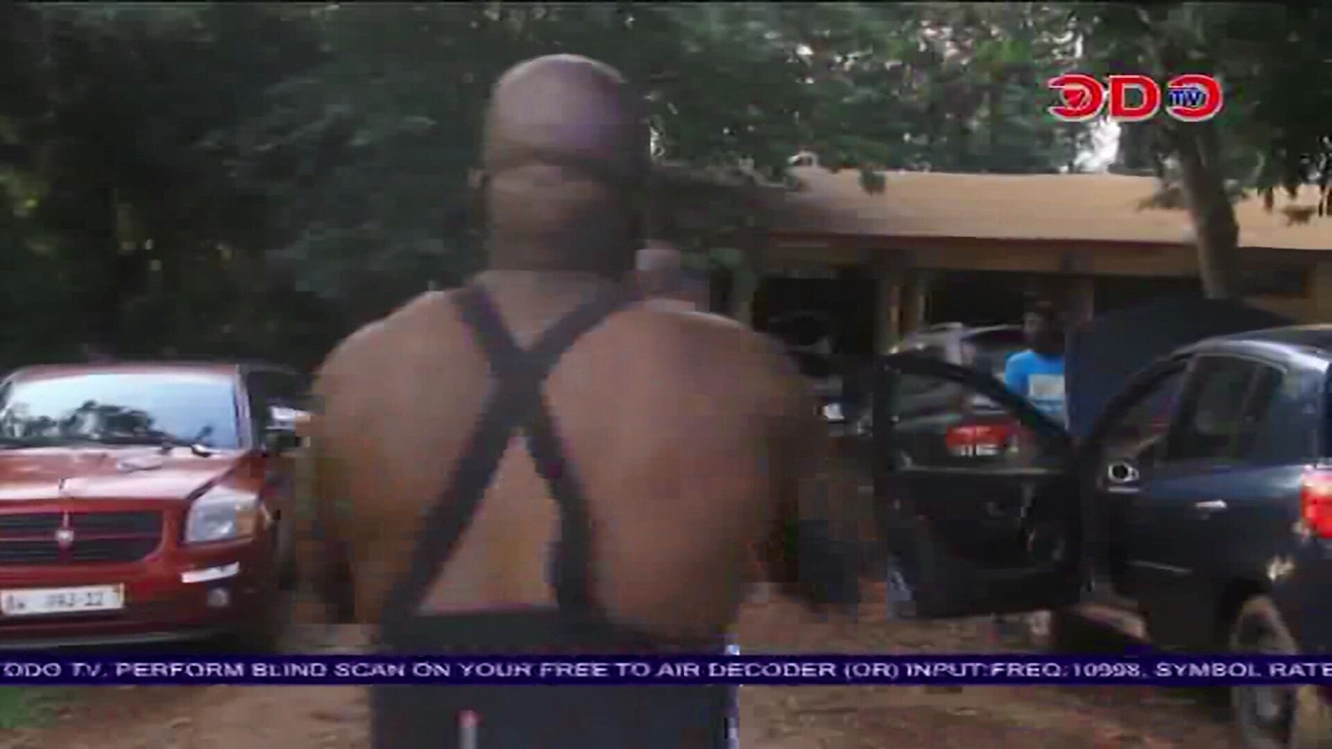

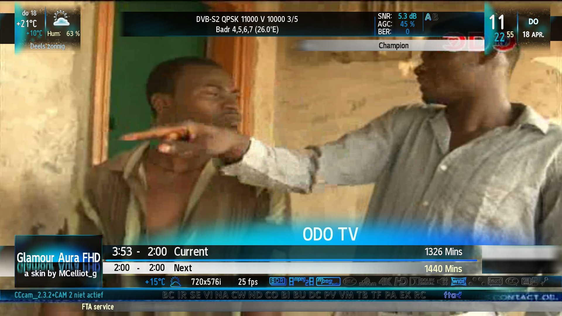

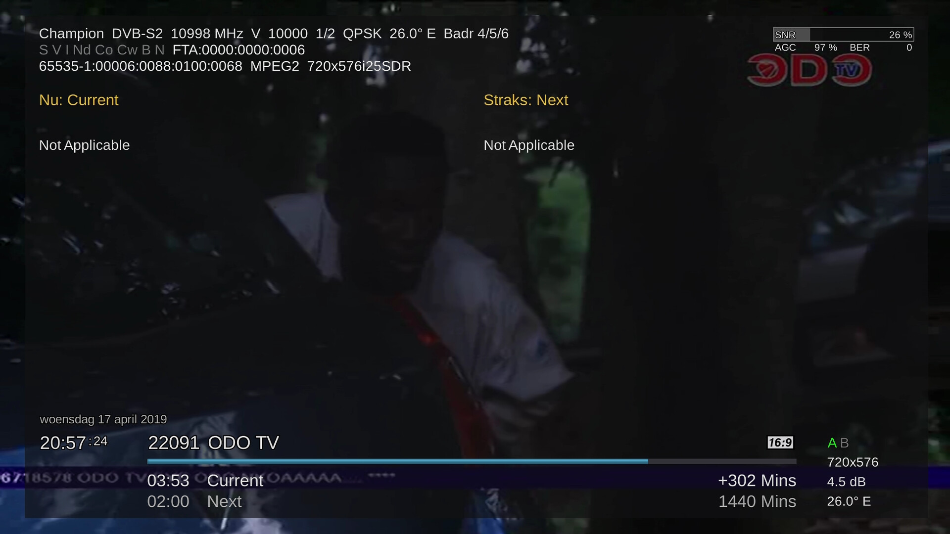

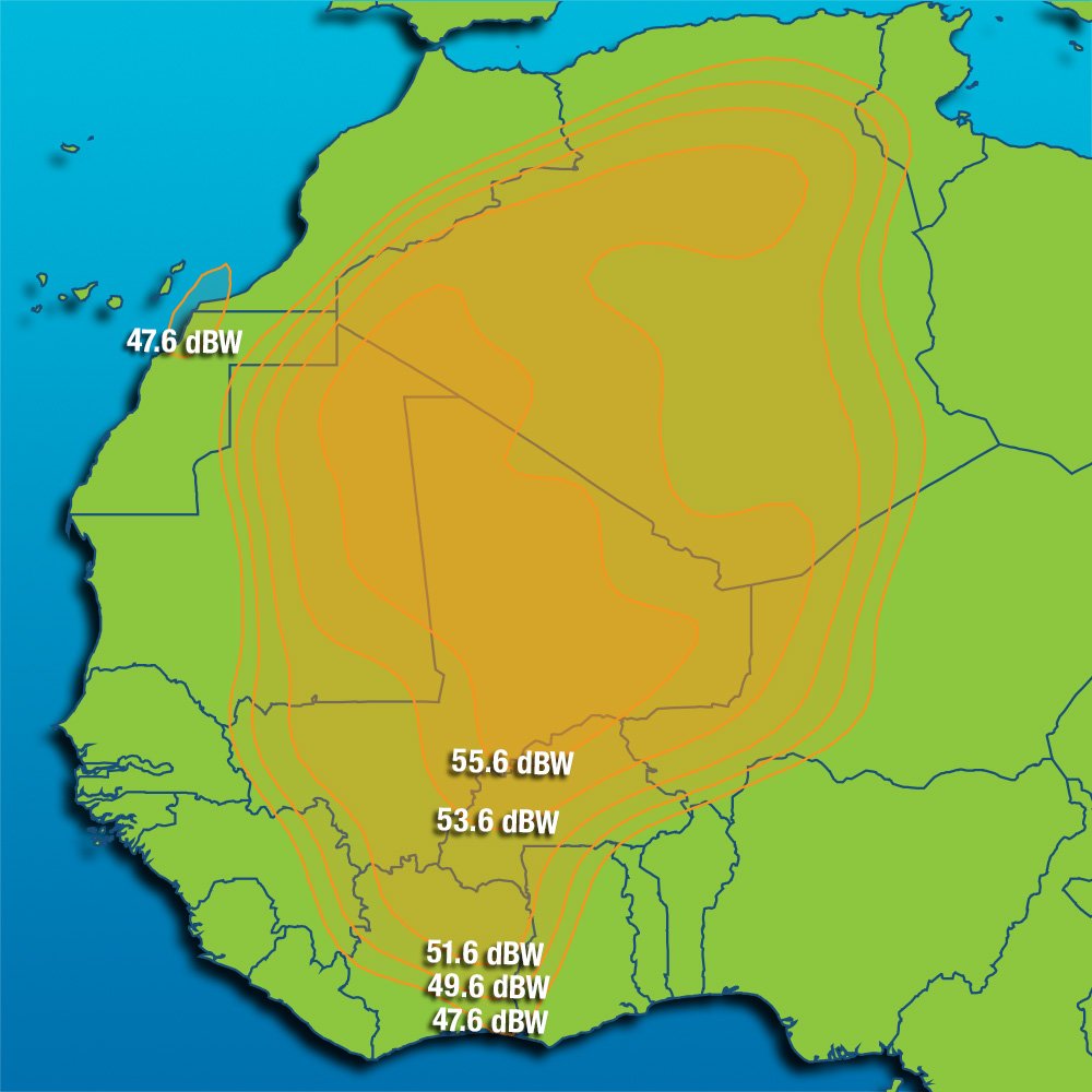

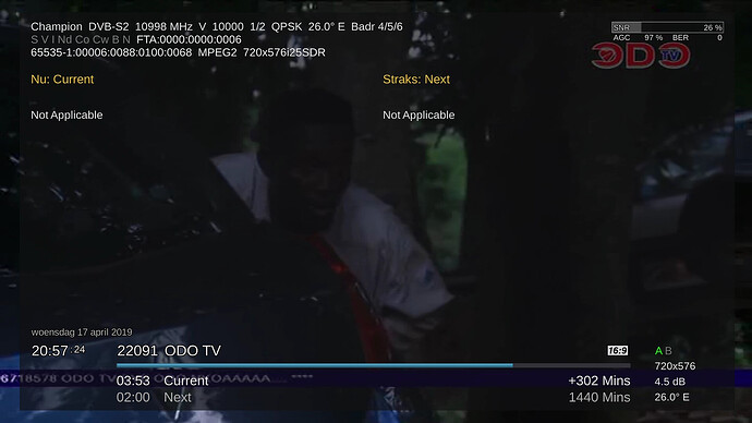

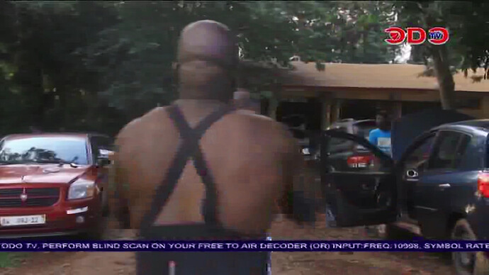

26 0ost 10998 V sr 10000 fec1/2 QPSK ODO tv.
Sat BADR 7 nw Africa beam. Volgens Flysat
Citaat
Klopt , gestart twee dagen geleden. Is toch een redelijk eindje “out of footprint”.
Vreemd maar de Edison OS mio 4K geeft een fec van 3/5 aan ( na een blindscan ).
